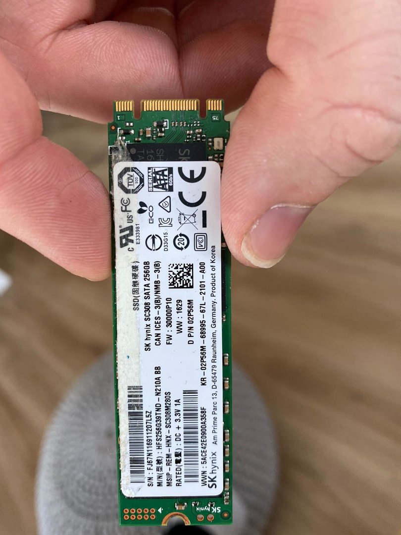

Warum sind denn bei der SSD da zwei "Lücken" bei den Kontakten?
