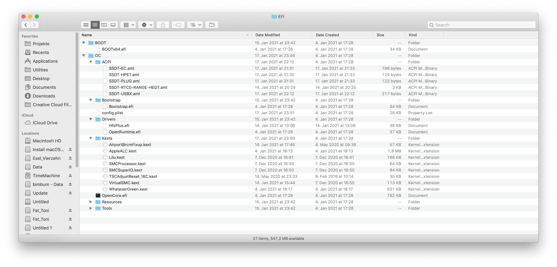

Hier mal ein Screenshot von meiner EFI:
Kurze Info dazu:
System:
ASUS WS X299 PRO - BIOS Version 2.17.1246
Intel Core i9-9960X
AMD Radeon VII (Oberster Slot 16x)
AMD Radeon VII (Unterster Slot 8x)
8 x HyperX DIMM 16 GB DDR4-3200, Arbeitsspeicher
Boot über USB:
SAMSUNG Portable SSD T5, 1 TB SSD
Opencore v0.6.5
ACPI
Automatisch mit SSDTTime erstellt:
SSDT-EC.aml
SSDT-HPET.aml
SSDT-PLUG.aml
Prebuilt
SSDT-RTC0-RANGE-HEDT.aml
SSDT-USBX.aml
Patches von SSDTTime habe ich soweit es geht eingebaut.
Kexts
AirportBrcmFixup.kext
AppleALC.kext - Nutze Layout ID 1, Onboard Sound läuft, ESI Maya USB Soundkarte läuft
Lilu.kext - aktuell
SMCProcessor.kext
SMCSuperIO.kext
TSCAdjustReset_16C.kext
VirtualSMC.kext
WhateverGreen.kext - aktuell
