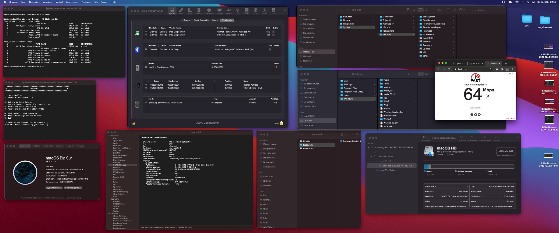

Ok, ich habe nochmal einen Screenshot mit ein paar Infos angehängt. Vielleicht fällt jemandem was auf. Wusste aber auch nicht, welche weitere Info nun spannend wäre.
Was mir aber bis hier schon auffiel (siehe Screenshot) bzgl. "System insgesamt":
- Ganz am Anfang hatte er im Finder unter "Orte" nur "Untitled" hängen, das ist die Windows Partition. Die "macOS HD" habe ich selbst dort hin ziehen müssen.
- Im Festplattendienstprogramm sieht das irgendwie wild aus. Sähe besser aus wenn die Windows-Partition nen Namen bekommt (mache ich noch; prüfe erstmal in Windows wie sie heisst). Aber ab davon, ist das normal wie es aussieht, macOS mit seinem Container ("disk1 (synthesized)")?
- Auf http://www.fast.com ermittelt er mir in der Regel zwischen 30 und 60 Mbps (100 Mpbs ist das Limit der Leitung die ich mit anderen Rechnern konstant erreiche). Allerdings leidet "Das Internet" bei der Ausführung des Tests etwas. Danach sind Webseiten langsam zu erreichen. Berappelt sich nach ner Weile, oder ich deaktiviere/reaktivere HeliPort und es geht wieder.
- Wenn ich HeliPort aus habe (oder noch nicht gestartet) scheint auch Bluetooth noch nicht zu funktionieren?
- MagicMouse funktioniert.
- Habe ihn testweise mal in den Ruhezustand versetzt. Wurde dunkel, aber PowerButton (am Gerät) blieb an und der Lüfter auch. Per Tastatur (Maus ging nicht) wieder aufgewacht, musste HeliPort de/re-aktivieren.
- Ansonsten bootet er schnell und scheint gut performant zu sein. Ein paar Hickups werde ich wohl noch bekommen.
- UPDATE: Ab und zu (alle 15 Minuten?) ist der Bildschirm für 0,75 Sekunden schwarz.
