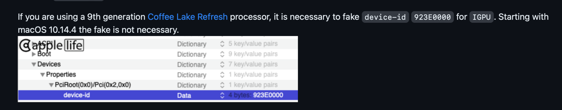

    Habe es jetzt mal probiert, indem ich die device-property wieder reingenommen habe. Testweise einmal nur aktiviert und beim zweiten mal ohne die Zeilen fbmem und stolenmem.
    Nix zu machen - alle third party apps haben immer noch Probleme.. das kann doch nicht sein. rendert chrome anders als safari? Das Chrome Fenster ist fast nur weiß weil viele Dinge nicht angezeigt werden und bei Golem.de ist die Werbung z.B. in grünen Kästen!?
    Evtl hat ja noch jemand eine Idee
    Danke dir für den Hinweis. Ich hatte das extra auskommentiert, da sonst keine 4k Auflösung möglich war. Hatte mich zum testen an diesen Werten orientiert, aber ich meine die sind für Systeme, wo keine pre-allocation per BIOS vorgenommen wurde wie bei mir. Intel-UHD-630-on-macOS
    Hab das hier so verstanden, dass man nicht speziell was einstellen muss.. Safari, Yt usw laufen auch ohne Probleme, scrollen ist auch flüssig usw. Oder muss man den Framebuffer immer patchen bei den integrierten Intel Chips?
    Hallo Zusammen,
    ich habe ein merkwürdiges Problem bei einem Optiplex 5070 mit einer UHD630. Bei third-party apps wie Chrome hat die GUI ein Problem.. Das gleiche bei Teams, Outlook etc.
    Bei einem Notebook mit ähnlichen Problemen hatte ein downgrade auf Monterey gereicht, aber hier leider nicht... Hat jemand eine Idee?
    Habe die UHD630 ohne injection am laufen, da sie laut Anleitung nativ unterstützt wird
    Danke und Grüße!
