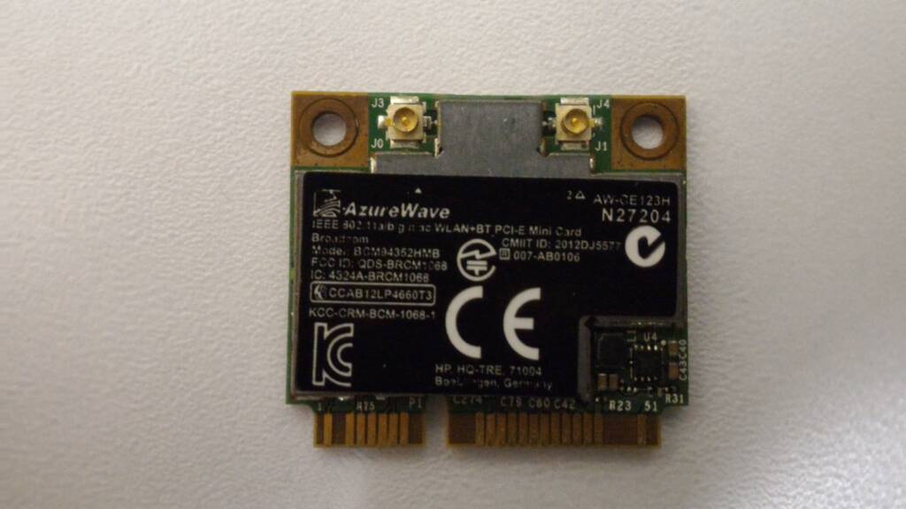

Danke für die schnelle Meldung, das war der Einkauf:

Habe mir für den Laptop meiner Frau eine "Atheros AR9287 802.11b/g/n Wifi WLAN mPCIe AR5B97 HB97" gekauft. Dank ToledaARPT.kext klappt auch schon BT. Aber mein WLAN geht nicht ![]()
Habe schon die Device ID hier: IO80211Family.kext/Contents/PlugIns/AirPortAtheros40.kext/Contents/Info.plist eingetragen. Klappt trotzdem nicht. Muss ich die vielleicht in meiner config.plist eintragen? Dachte eigentlich die sollte OOB laufen...

Habe jetzt mal noch einen Adapter bestellt um die wahrscheinlich defekte Karte mal im Desktop zu testen. Vielleicht kann ja auch einfach der Laptop nicht mit diesem Modell. Falls das alles nicht klappt muss ich mich wohl mit dem Chinahändler rumärgern.
Vielen Dank an alle Helfer! Vor allem @Denis für den tollen Support mit Dateien, Ideen und sogar Teamviewer Fernwartung!
Wenn ich mal wieder etwas Zeit habe, probiere ich nochmal BT zum Laufen zu bekommen.
