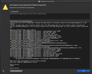

    mein (komplett neues) System läuft nun seit knapp 2 Wochen einwandfrei, wenn da die Grafikkarte nicht wäre..
    Etwa einmal am Tag gibt es einen Freeze, meist geht dabei das Bildschirmsignal verloren und nach 120 Sekunden startet Mac OS neu.
    Mein System steht in der Bio, Grafikkarte: PowerColor RX 5700 XT Red Dragon.
    Getestet im Silent BIOS und OC BIOS Modus, Fehler bleibt bestehen.
    OpenCore: 0.5.8, Catalina 10.15.4
    Grafik relevante KEXTS: LILU, WEG, RadeonBoost (auch ohne getestet), agdpmod=pikera gesetzt.
    Ich bin mir unsicher, welche Logs hilfreich sind, daher erstmal Screenshots für eine erste Übersicht.
    Hat jemand eine Idee, wo ich mit der Fehleranalyse beginnen kann?
