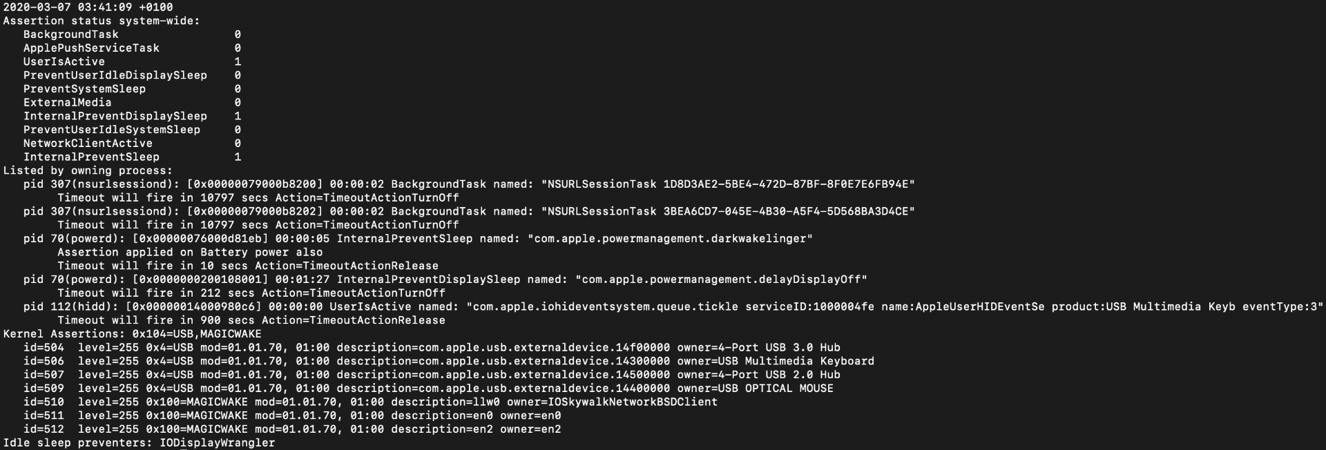

In der Aktivitätsanzeige finde ich die Prozesse leider nicht, mittels ps aux habe ich folgendes herausgefunden:
PID 112:
_hidd 112 0,0 0,0 4573924 6784 ?? Ss 3:00am 0:06.00 /usr/libexec/hidd
PID 157:
_coreaudiod 157 0,0 0,0 4738300 12280 ?? Ss 3:00am 0:04.22 /usr/sbin/coreaudiod
hidd ist der human interface device daemon, anscheinend liegt die ursache in meiner angeschlossenen tastatur/maus
Es liegt am internen USB-Header2.0. Hab das Kabel abgezogen und der Hacki schläft wie ein Baby
