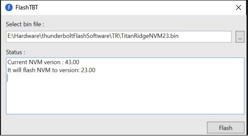

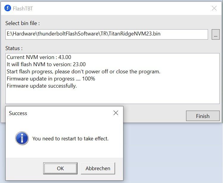

wie du es schon vermutet hattest, funktioniert das nicht so einfach. Zuerst wurde der Flashvorgang zwar ordnungsgemäß durchgeführt. Nach dem Neustart war die NVM Firmware aber wieder auf Version 43.
Anschließend ist der Vorgang dann auch immer fehlgeschlagen. -

Genau, dieses FlashTBT zeigt dann bei Status einfach nur die aktuelle und die zuinstallierende NVM Version an. Und den Support hatte ich ja schon kontaktiert. Die wollen die alte Firmware nicht rausgeben.
