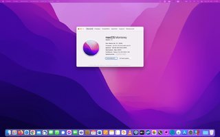

    • Fujitsu ESPRIMO D9010: Produktinfo / Datenblatt
    • Plattform: Intel Comet Lake
    • Mainboard: D3822-A1x / Chipsatz: Intel Q470
    • CPU: Intel Core i9-10900
    • RAM: 128 GB 2933 MHz (4x 32 GB)
    • Grafik: AMD Radeon Pro WX 4100 4 GB
    • Audio: Realtek ALC623
    • SSD: WDC PC SN720 SDAPNTW-1T00-1016 (NVMe)
    • WLAN: Asus PCE-AC68 PCIe x1 (Wi-Fi 5 AC1900 Dual-Band)
    • Bluetooth: IOGEAR Gbu521 W6 Bluetooth 4.0 USB-Dongle (Broadcom BCM20702A0)
    • Ethernet: Intel I219LM
    • WebCam/Mikrofon (u.a. für FaceTime): Logitech BRIO (USB)
    • macOS Monterey
    • SMBios: iMacPro1,1
    • OpenCore v0.7.8
    • Hinweise:
      1. Damit FaceTime ordnungsgemäß funktioniert, muss als SMBIOS der Wert "iMacPro1,1" verwendet werden und nicht wie man erwarten würde "iMac20,1" oder "iMac20,2". Entsprechend ist SecureBootModel auf "j137" gesetzt, um Blutooth-Aussetzer zu vermeiden.
      2. Damit die Wiedergabe von DRM-geschützten Videoinhalten in der Apple TV App funktioniert, wurden die folgenden Befehle im Terminal ausgeführt:
      defaults write com.apple.AppleGVA gvaForceAMDKE -bool YES
      defaults write com.apple.AppleGVA gvaForceAMDAVCEncode -bool YES
      defaults write com.apple.AppleGVA gvaForceAMDAVCDecode -bool YES
      defaults write com.apple.AppleGVA gvaForceAMDHEVCDecode -bool YES
      Damit klappt aber dann Amazon Prime Video und Netflix nicht in Safari. Dies wiederum lässt sich umgehen, wenn man Amazon Prime Video oder Netflix z.B. im Mozilla Firefox Browser nutzt.
      Rückgängig lassen sich die Änderungen im Terminal mit folgenden Befehlen machen:
      defaults delete com.apple.AppleGVA gvaForceAMDKE
      defaults delete com.apple.AppleGVA gvaForceAMDAVCEncode
      defaults delete com.apple.AppleGVA gvaForceAMDAVCDecode
      defaults delete com.apple.AppleGVA gvaForceAMDHEVCDecode
      (11,01 MB, 46 Mal heruntergeladen, zuletzt: )

    Ich muss den PC dann erst mal komplett runterfahren, 10 Sekunden stromlos machen und wieder einschalten.
    USB-Ports sind gemappt (separate USBMap.kext) und der Steckplatz für den USB-Bluetooth-Dongle als Intern klassifiziert.
    Unter Big Sur gab es damit keinerlei Probleme. Mit dem USB-Bluetooth-Dongle klappt sogar Handoff auch unter Monterey noch (allerdings nur in eine Richtung - vom iPad zum Hackintosh -, aber das war unter Big Sur auch schon so).
    Wie ich hier gelesen habe, scheint das Problem unter Monterey wohl öfter aufzutreten.
    Gibt es bereits eine finale Lösung für das Problem, die ich bisher übersehen habe, oder muss ich mich vorerst mit dem Workaround (Aus- und wieder Einschalten des PCs) begnügen und darauf hoffen, dass ein zukünftiges OpenCore- oder Lilu/BlueToolFixUp.kext-Update Abhilfe schafft?
    Vielen Dank schon im Voraus!
    Gruß, DotWin!
