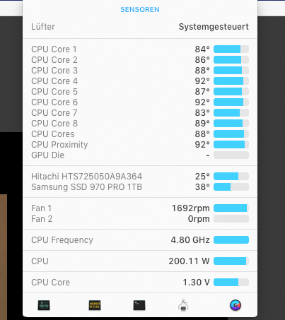

    Ich halte meinen i9 9900k im kleinen MasterCooler 300QL Gehäuse auch mittels der Arctic Liquid Freezer II 240 kühl. Im Gigabyte Z390 MATX Board Bios verwende ich zudem das Advanced Profil - d.h. der i9 läuft mit 4,8Ghz.
    Die Temps - selbst bei Cinebench R20 Runs - bleiben bei ca. 90° (plus minus 5 Grad).

    Komme bei meinem 9900k mit moderatem Overclocking (5,0 ghz) auch auf 89-93°- verbaut ist eine cooler master ml360mm.
    Hab das z390 gaming x Mainboard seit Mojave und jetzt Catalina am Laufen. Ohne Probleme, mit funktionierendem Sleep und USBs. Die Aussagen meiner Vorredner kann ich aber unterstreichen - in meinem Fall es der Core i9 9900k, der trotz Wasser AiO, sehr hohe Temperaturen mit sich bringt.
