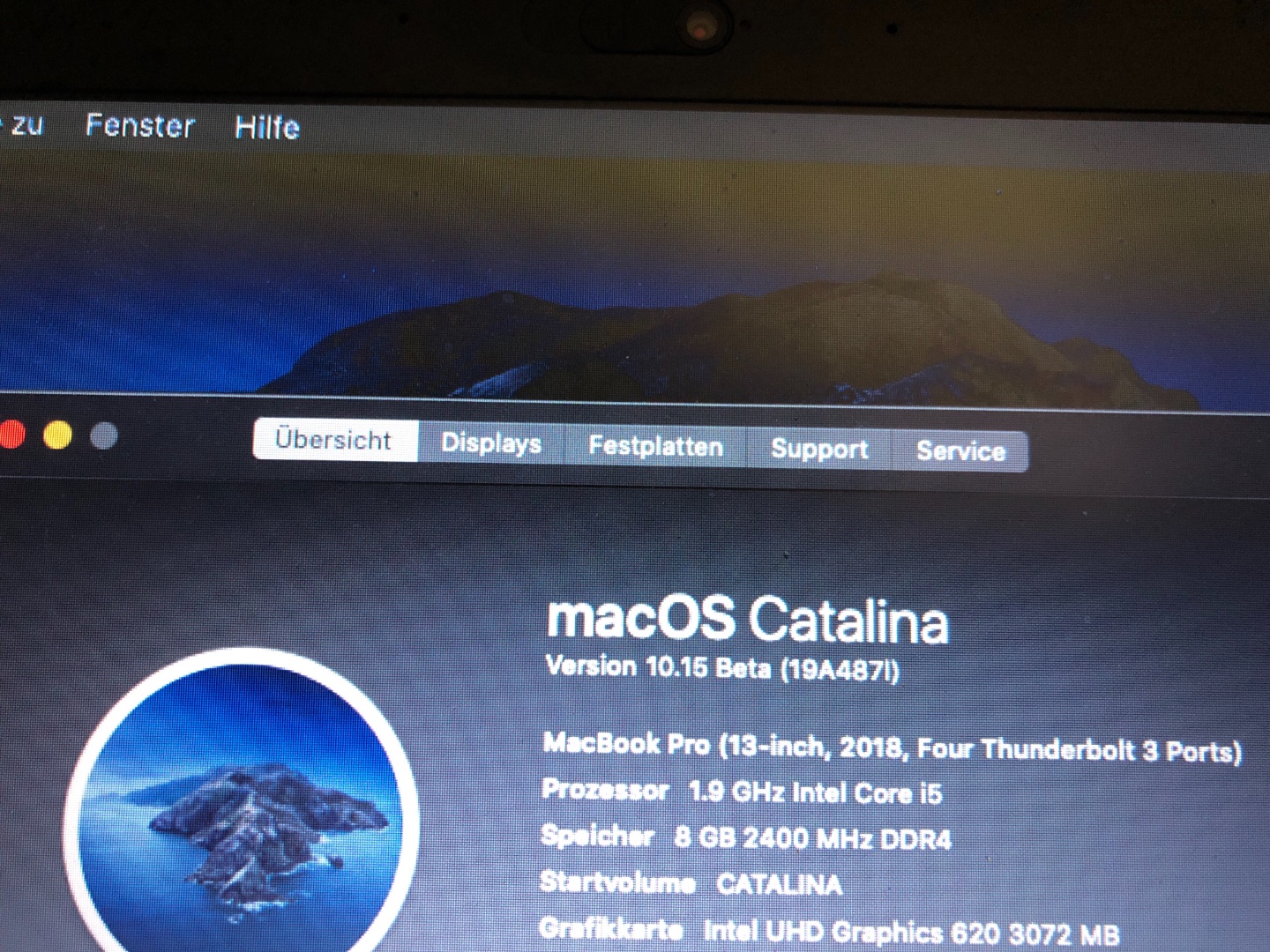

    yep mit der EFI funktioniert die GPU :) (mit 3gb vram)
    vielen Dank wenn ich nur wüsste weshalb ..
    ich werde versuchen mir einen eigenen CLoVER zu basteln;) zuerst Catalina auf NVME installieren ist momentan noch auf externen usb installiert just for test
    leider funktionieren andere treiber und funktionien nicht mit der EFI aber wenigstens kann ich jetzt davon ausgehen das die GPu auch in CATalina unterstützt wird.

    ich habe leider ein Problem mit meinem T480
    Meine EFI funktioniert einwandfrei mit Mojave 10.14.5.
    Bei Catalina Beta2 bringe ich jedoch die Intel UHD 620 nicht zum laufen neuste WEG und LILU.kext habe ich auch getestet, ohne erfolg.
    Ich bekomme ein KP, sobald ich aber den Eintrag :
    AAPL,ig-platform-id 00001659 device-id 16590000
    Deaktiviere unter Geräte, bootet Catalina Beta 2 aber nur mit Intel UHD 620 4MB VRAM.

    GPU funktioniert
    Sound & HDMI-Sound funktioniert
    Bluetooth funktioniert (solala..)
    Trackpoint funktioniert nicht (Deaktiviert mit Clover)
    Trackpad funktioniert (Multitouch 70-80%)
    Batteriestatus funktioniert
    Wifi funktioniert nicht (Intel Chip)
