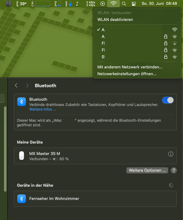

Logitech MX Master mit intel BT verbindet sich nicht, wird sofort gefunden aber mehr passiert nicht - das geht vielen IntelWifi + Logitech Usern so, das Problem ist auf Github bekannt..mir aber bisher auch nicht.
Denn:
Ich besitze seit heute nämlich auch son Ding (MX Master 3S for Mac) und habe daher wieder meine Fenvi Karte rausgekramt.
Damit klappt die Verbindung mit der Maus problemlos und schnell - und das ganz ohne BT kexte, auch in Sonoma!
Ist die Fenvi komplett ausgebaut/deaktiviert?
Sind hinten am motherboard beide Antennen angeschraubt?
HS14 als internal deklariert?
=> Wenn möglich, boote einmal in Windows, hat bei mir geholfen bei unerklärlichen BT-Faxen..
Mehr fällt mir auch nicht ein.
Die BT-Reihenfolge passt schon so. Allerdings ist Bluetoolfixup.kext nicht die aktuellste Version 2.6.9, jedenfalls dem 'Comment' in deinem Screenshot nach zu urteilen. 2.6.3 ist nur neu genug für Ventura.
