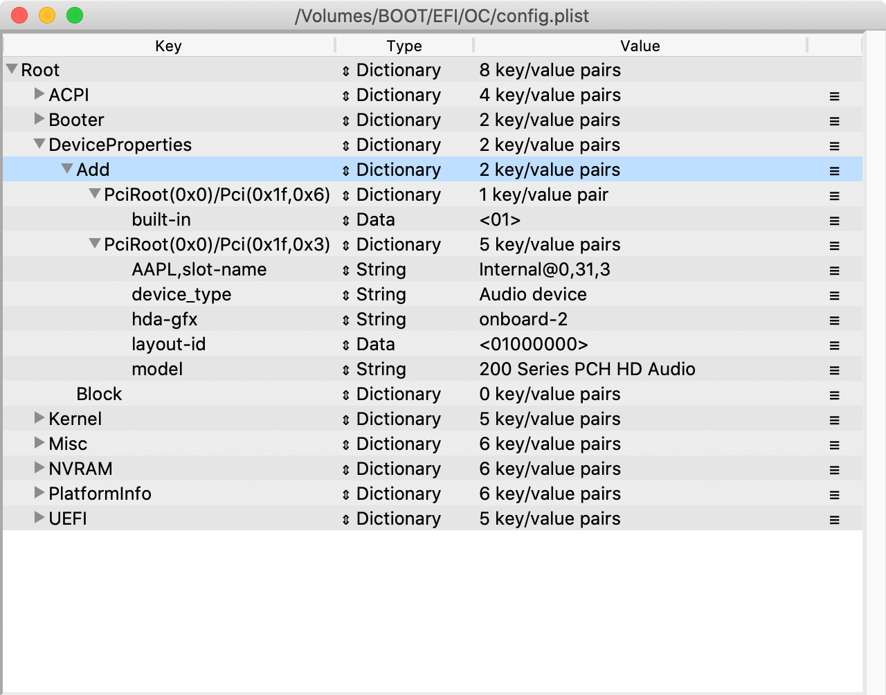

Im Hackintool kannst du im Bereich PCI alle DeviceProperties exportieren lassen. Ich übernehme dann Sachen aus der exportierten Liste wie Sound Karte (brauch die layout-id). Ich nehme nur die Sachen die oob nicht laufen.
Eine USB Kext solltest und kannst du auch mit dem Hackintool erstellen. Einfach einen USB 2 Stick und einen 3er nehmen und nach und nach die Ports richtig im Tool registrieren (mit der entsprechenden Geschwindigkeit und so). Dann exportieren, Kext einbinden und UsbInjectAll.kext raus. Versuchen ob alles klappt und sonst nochmal probieren ![]()
