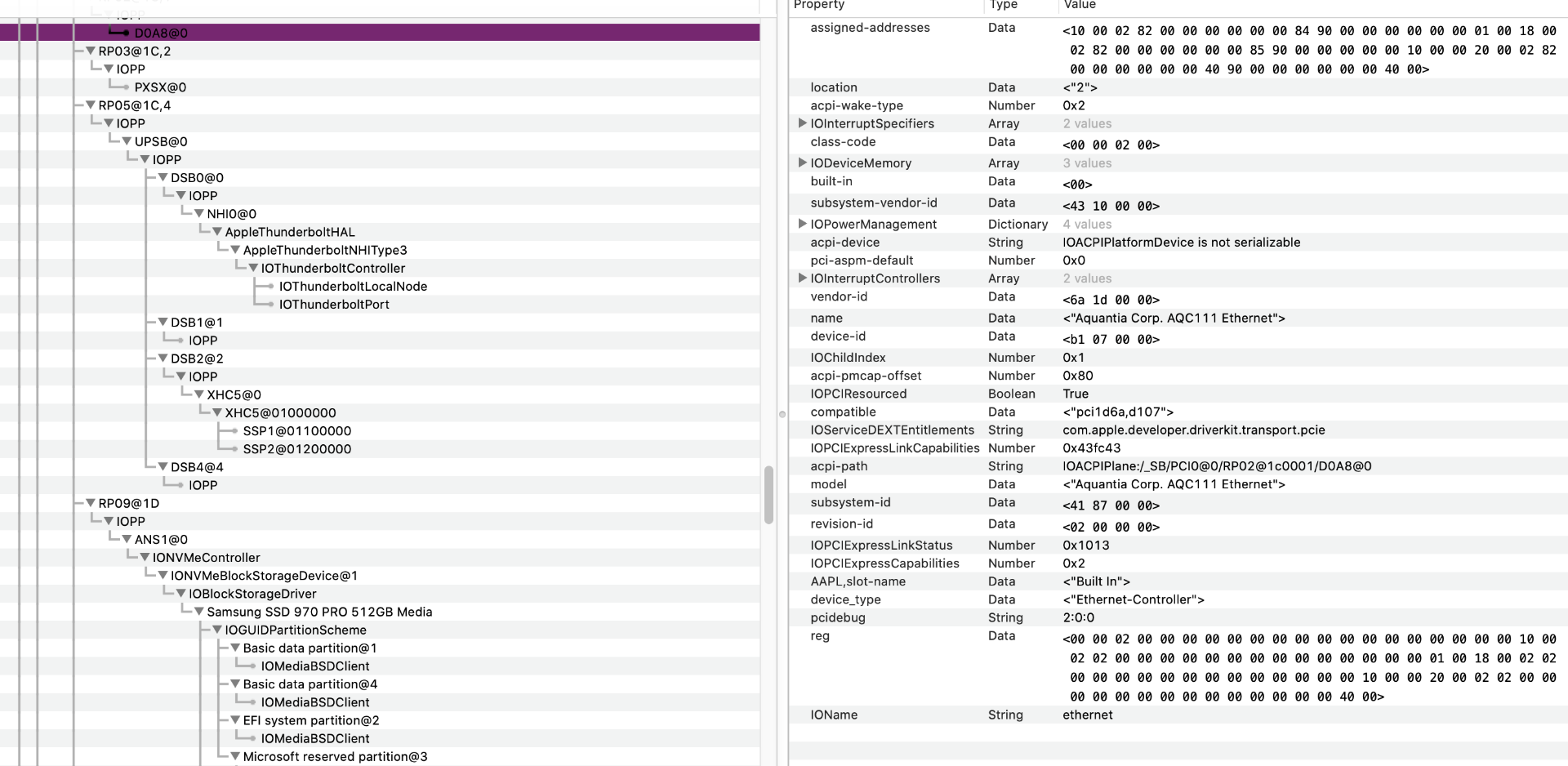

Update: Ich hab jetzt die ID's in der angehängten aml (Deine) mal auf Device 0x91b1 geändert. Der ist im Firmware Upgrade Package in der selben Gruppe , wie der 0x11b2. Ist aber von der AppleEthernetAquantiaAqtion.kext unterstützt. Hilft nichts... , vieleicht kannst Du MacGrummel ja mal die SDT-AQC111C.aml testen. Du hast ja noch Firmware 3.0.33 drauf. Vielleicht liegt es ja daran.
Die updatedata.xml ist die vom Firmware Package und nur zur Info angehängt.

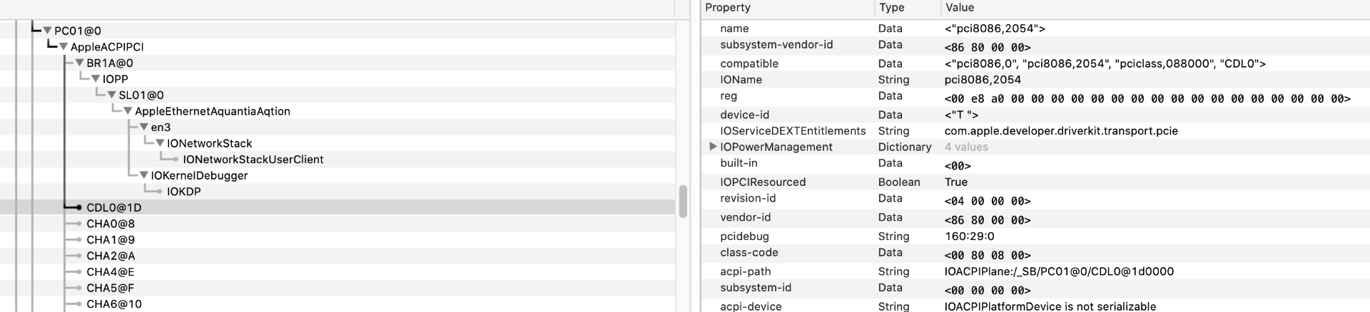

Ich hab mir noch mal die Aquantia SSDT von KGP angeschaut, da sind noch zusätzlicher zu Deiner die Scopes
SL09 und PEGP drin. Meinst Du das könnte noch damit zusammenhängen, dass kein Treiber geladen wird?
easy apfelnico, muss auch gleich weg... Wäre aber super, wenn Du Zeit hast...
Danke apfelnico, ich werd noch ein bisschen rumspielen. Hatte mir den Linux Treiber angeschaut und da wird soweit ich das überblicke unterschiedlich verzweigt je nach device. Hatte die Befürchtung , dass das im executable der kext dann auch passiert...
Ist der Systembericht von Apple? Ich dachte der wird vom Kext-Updater generiert und der holt sich anhand der PCI ID's die Bezeichnungen dazu? Auch im Hackintool stehen ja alle Devices mit Bezeichnung auch wenn keine Treiber geladen sind. In der IOReg stehen hingegen die Bezeichnungen erst wenn die Treiber geladen sind.
Meine ASUS PCI Karte:
Der Onboard AQC111C:
Bezüglich des AQC111C und AQC111U denke ich , dass die Treiber des USB Adapters andere sind, sogar , dass der am USB angeschlossenen Network-Controller ein anderer ist (Die VendorID von diesem ist nicht die von Aquantia). Übrigens kann ich die VendorID 0x2ECA vom USB-Adapter in keiner Database finden. Ausserdem ist die Firmware vom AQC111C im selben Bundle wie die vom AQC107. Die Firmware für die beiden USB Adapter ist in einem anderen Bundle. Die Windows-Treiber sind für AQC107 die gleichen wie für AQC111C. Für die USB Adapter gibt es hingegen extra Treiber. Ich denke , es könnte eher klappen die AppleEthernetAquantiaAqtion.kext anzupassen als die pacific.kext. Und jetzt spinne ich mal weiter: Vielleicht ist ja der AQC111C hardwaremässig sogar gleich dem AQC107 und nur über die Firmware 10G geblockt.
DSM2, apfelnico : kann man nicht die DeviceID vom AQC111C faken? Das würde ich ja nochmal bei mir probieren, könntet Ihr mir eventuell sagen , wie man das macht?

Magst Du vielleicht auch mal die angehängte kext probieren. Ich meine ich hatte damit schon mit der originalen ASUS PRime X299DII AQC111C Firmware den AQC111 unter System Information PCI gelistet gesehen. Kann sein, dass ich schon paranoid bin. Möchte aber auch nicht unbedingt schon wieder die Firmware flashen.
Hi apfelnico
die kext geht leider auch nicht. Was ich aber gesehen hab ist, dass in der Info.plist von Deiner kext auch noch idVendor und idProduct vom USB Adapter drin stehen.
Hab dann testhalber mal
idVendor=7530 und
idProduct=4529
gesetzt. Auch kein Erfolg... Nun ist ja die Anbindung über PCI auch eine andere als über USB. Im Linux Treiber wird das ja berücksichtigt. Ich hab ja keine Ahnung von OSX Treibern, aber wenn in dem AQC111U OSX Treiber (pacific) die PCI Anbindung nicht verlinked ist, so wie im AQC107 Treiber (atlantic), dann gibts da wohl eher keine Chance, oder was meint Ihr? Oder gibt es jemanden der aus dem AQC111C Linux Treiber eine kext machen kann. Sorry für mein (wenn-überhaupt)-Halbwissen.
Gruss
Sven
Hallo apfelnico
Hab den Adapter jetzt wieder zum Leben erweckt (Power trennen und warten,Power einschalten, Powerbutton lange drücken) und beide kexte probiert. Ohne Erfolg. Allerdings ist meine Firmware jetzt 3.1.90. Vorher war es 3.0.33. Ich werde am Wochenende nochmal mit verschiedenen Firmware(n) probieren. Soll ich eventuell noch etwas anderes probieren?
Danke nochmal für Deine Mühe.

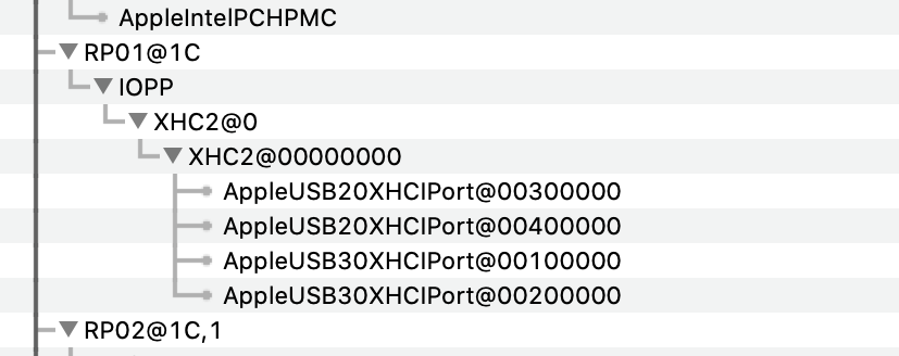

Die Ports sehen so aus wie die oben im IOReg Bild, im Hackintool erscheint da nichts. Ich habe (noch) keinen USB C Anschluss am Gehäuse, auch kein Kabel, dass ich die Ports am Mainboard anschliessen und testen könnte. Die aml ist von KGP ich hab da nur den Pfad angepasst. Da sind glaube ich noch ein paar Anpassung drin bzgl. Power...
Hi Harper Lewis
sorry, musste "schnell" auf Arbeit was fixen...
Hab die HS01/SS01 in HS09/HS10 umbenannt. Funktionieren jetzt beide nur mit USB2 Sticks. Also nur der HS Anteil.
Wenn jetzt beides USB2 und USB3 nicht gehen würde, hätte ich gedacht, es liegt vielleicht daran, dass Portnummer und Bezeichnung nicht übereinstimmen. So hab ich gar keine Idee. Ich werde doch nochmal PXSX versuchen umzubenennen und noch einen Reboot machen und dann bin ich für heute dann weg.
Vielen Dank jedenfalls für Deine Mühe und die Hilfe, ich bin jetzt schon viel, viel, viel weiter. Und hab vor allem dazu gelernt.
Gute Nacht...
Hallo apfelnico
Danke für den Tipp..
ich werd das mal mit dem PXSX umbenennen probieren. Ich hab da noch irgendwo einen .aml Patch vom Tomaten Forum. Da is zwar nur eine PXSX Controller Umbenennung drin, aber ich hab ja nur einen. Ich glaub ich muss nur den richtigen Pfad aus der IOReg drin setzen... Oder ist es besser das in der Config über ACPI Patches zu machen?
Gruss
SVen
Update:
Das umbenennen PXSX zu XHC2 hat es gebracht, es sieht so aus als wenn alles läuft HS09/SS09 und HS10/SS10 jedenfalls laufen jetzt mit USB2 und USB3 und auch die HS01, SS01 und SS02 einträge under dem PXSX sind verschwunden und unter dem XHC2 sieht es jetzt viel besser aus:
Und ich hab dazu gelernt, dass ein Refresh im HackinTool USB Tab nicht reicht sondern davor noch ein Clear all erfolgen muss, sorry das wusste ich nicht...
Das der XHC2 Controller jetzt nicht mehr im Hackintool als Controller gelistet ist, ist aber richtig?
Danke Euch für die Hilfe!
