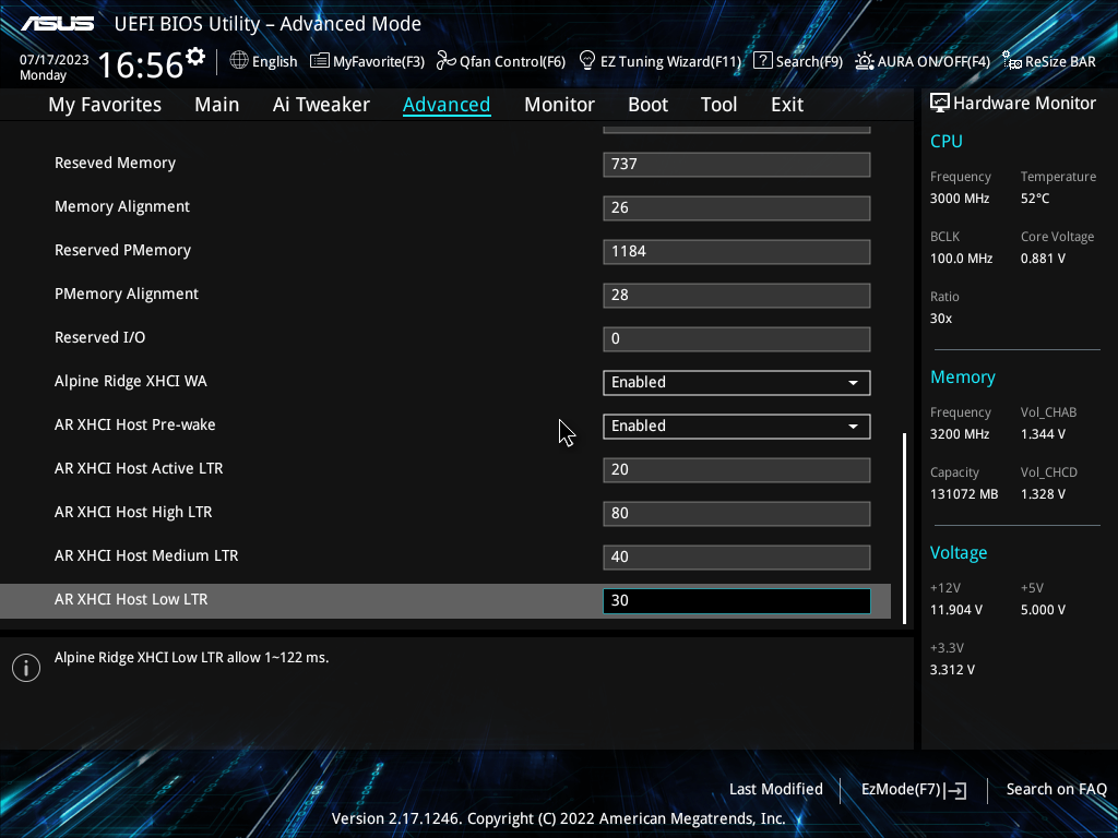

@kaneske Korrekt, eine TB2-SSD mit Apple-Adapter auf TB3 und im BIOS SL0 „No Security“ eingestellt.
UPDATE: Platte wird erkannt wenn vorm Boot angeschlossen! Hip Hip!
Also nur kein Hot Plug momentan. Wäre jetzt noch das Sahnehäubchen wenn das auch klappen würde.
Aber auch kein Genickbruch!

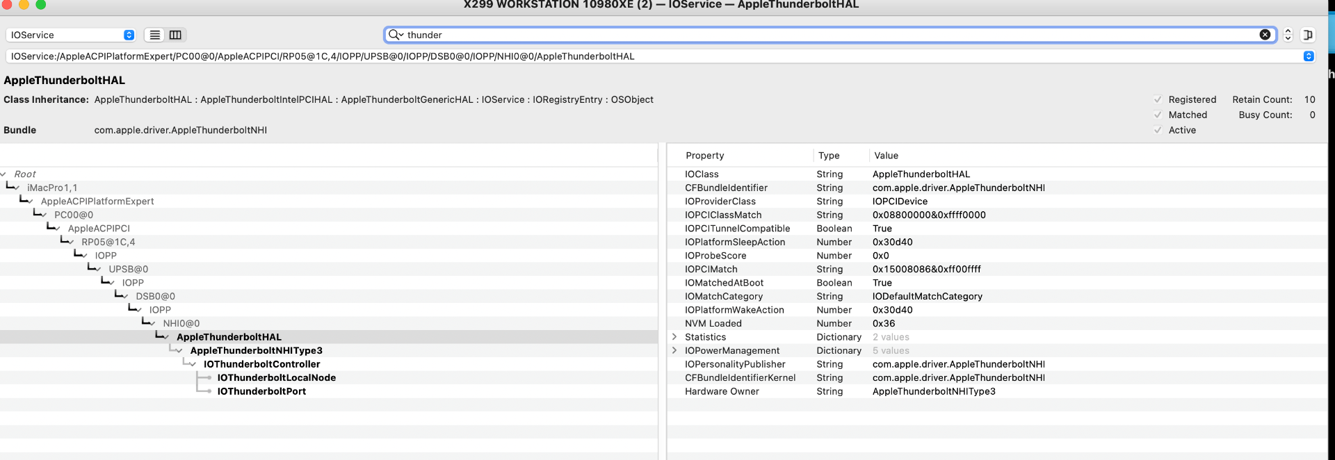

ne schon ein Thunderboltdevice, möchte da auf Dauer ein OWC Thunderbay anschließen.
Dankeschön für deine TB3 aml, aber es tut sich leider immer noch nix wenn ich ne TB-Platte anschließe. Oder hat das was damit zu tun, dass es ne TB2-Platte mit nem Appleadapter auf TB3 ist? Ne oder?

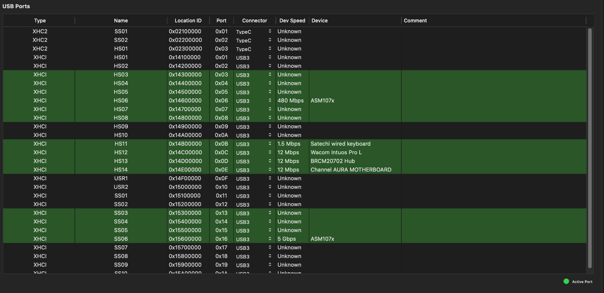

Also USB läuft jetzt, aber TB3 immer noch Fehlanzeige. Wird unter IOReg zwar angezeigt, RP05 ist in der ssdt entsprechend hinterlegt. Aber angeschlossene Wechselplatte läuft nicht. Wie war das noch unter USB Hackintool? Werdne die TB3 Anschlüsse vom Board dort auch angezeigt? Sind das die SS01/02 oder USR1+2?
Also es ist verflixt. Hab jetzt auch noch das BIOS auf den neuesten Stand gebracht.
Dann brav alles an USB rausgeschmissen was ich nicht brauche.
Kext reingehauen, in der Config entsprechend unter Kernel angelegt..und alles was
USB heisst, schlummert auf 30mb/s rum wenn ich ne Platte anschließe.
EFI noch mal angehängt.
Übersehe ich etwas?

TB läuft auf beiden nicht mehr. Ich kann hier USB-Mapping via Hackintool nicht mehr betreiben. Nach dem Boot wird das einfach wieder überschrieben.
