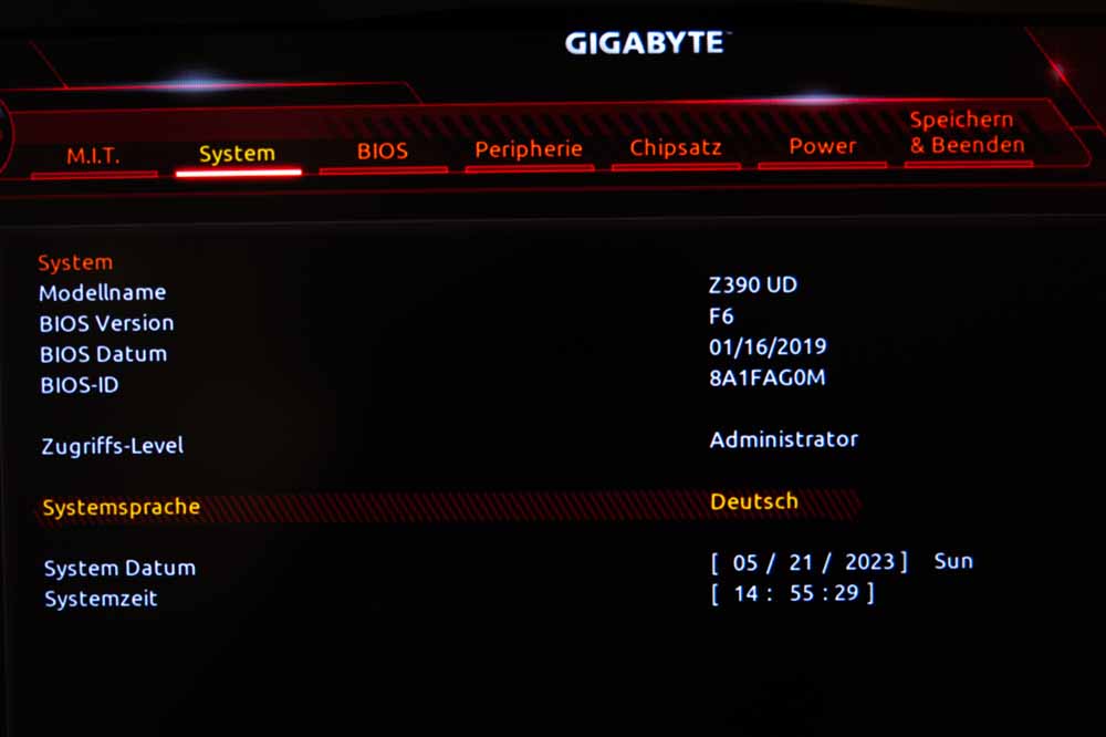

Die BIOS-Version ist von 2019.. Verändert hab ich seit 2019 nix.. weder am BIOS noch im EFI oder sonstwo

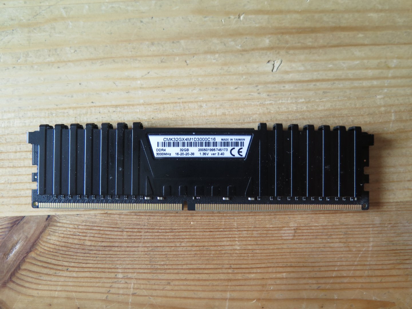

Hab gerade mal die zwei 16GB Klumpen rausgemacht und fotografiert.
Tatsächlich ist die Versionsnummer unterschiedlich; und auch die 15-Stellige
Nummer darüber.
Hab ich einfach nur Glück gehabt, dass der Hacky mit diesen Riegeln funktioniert?
Sascha, woher weiss ich denn genau, welches Corsair-Kit jetzt meinem Hacky schmeckt?
Könnte ich nicht auf vier Riegel eines anderen Herstellers umsteigen?
zB 4x 32GB von Samsung oder so
Am Anfang (2019) lief das System stabil mit nur einem 16GB Riegel. Ein Jahr später gesellte sich ein zweiter dazu.
Ich wundere mich das ein einziger 32GB nicht auch funzt..
Jepp, hatte die 3er Kombi verbaut; aber halt auch den 32 GB "alleine" ..
edit- du hast auf dem foto einen 16gb riegel, nicht den rieger der -nicht- läuft, den 32gb riegel..
jepp, der 32BG hat die selben Spezifikationen. Also zumindest auf den Verpackungen
Auf jeden Fall wird der Riegel vom Bios korrekt erkannt und ausgewiesen.. Ob er 100% okay ist kann ich natürlich nicht sicher sagen
