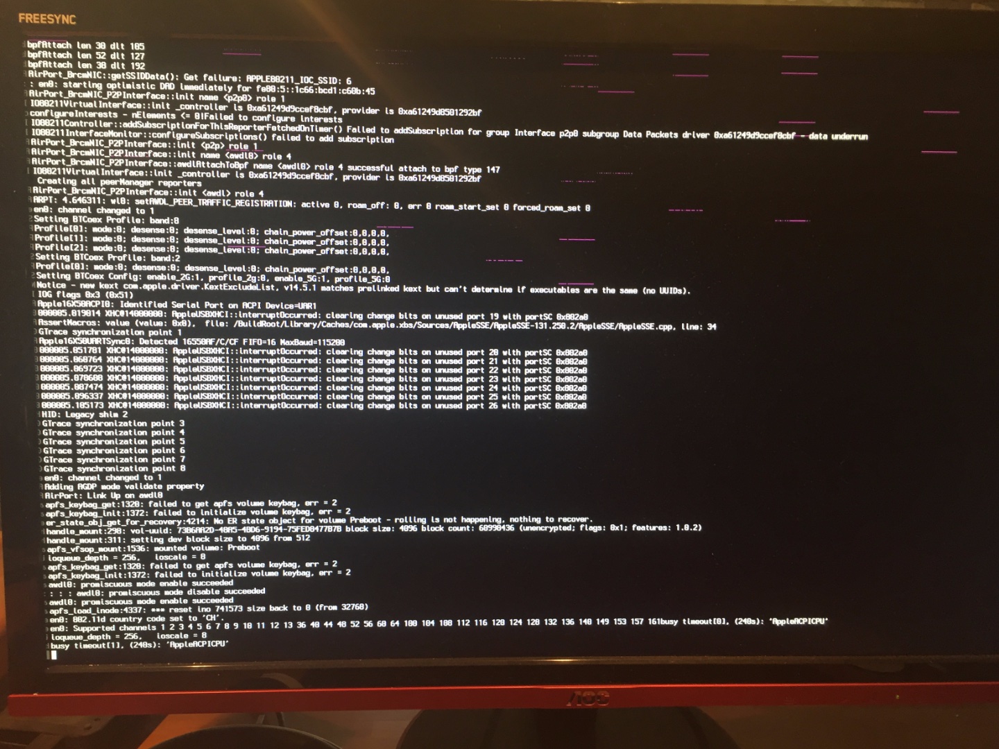

    Ich hab's geschafft. Das war jetzt ein K(r)ampf. Irgendwann ist mir aufgefallen, dass die Version von Clover auf dem Bootstick nicht mit der angezeigten im Clover Boot Manager übereinstimmte. g-force hatte recht, irgendwo musste die alte Version liegen. Aber ich hatte doch die Festplatte gelöscht ?!? Eben nicht. Vom Installstick gestartet, Festplattendienstprogramm geöffnet und - wichtig - alle Geräte anzeigen gewählt. Dann die oberste Instanz der SSD auswählen und löschen. Hatte bisher immer nur einen Container gelöscht, wobei die alte EFI weiterbestand. Alles Weitere ist die normale Installation.

    Nachdem ich mich endlich wieder meinem Hacki widmen kann, habe ich beschlossen alles neu zu installieren - zumal auch wegen der Änderungen im Clover Dateisystem.
    Habe also mit Tinu das Betriebssystem auf den Stick gebracht und mit Clover Installer 5045 Clover installiert. Dazu noch die Kexte für CFL reinkopiert.
    Die Installation von Mojave verläuft so:
    - Clover Bootmenu erscheint, ich wähle Install Mojave
    - Installationsprogramm startet, Sprache wählen, Festplatte löschen, Mojave installieren
    - 1. Schritt läuft durch
    - Neustart zum Clover Bootmenu, ich wähle macOS Install from (Festplatte auf die Mojave soll)
    - 2. Schritt läuft durch Install on (Festplatte auf die Mojave soll)
    - Neustart zum Clover Bootmenu, ich wähle die Festplatte. Apfel mit Ladebalken kommt, läuft bis Mitte Balken flüssig, wird dann immer langsamer und langsamer, die violetten Striche kommen, Balken voll, aber er hängt, nichts geht mehr. Nach einer Weile wird der Bildschirm schwarz.
    Auch nach langer Suche hier im Forum stehe ich auf dem Schlauch und komme nicht weiter. Im Anhang ist die EFI vom Installstick und ein Bild vom Verbose Mode, wenn ich von der Festplatte starten will.
    Habe gerade gesehen, dass wenn ich im Clover Boot Manager auf dem Stick auf "About" gehe, die Version 2.4k rev 4961 angeben wird. Müsste das nicht auch 2.5k rev 5045 sein?
