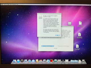

Vielen Vielen Dank!!! Mit dem blog.greggant.com link konnte ich das problem lösen ich musste EFI und SMC Firmware downloaden, auf den Desktop packen und mounten
Edit: Flash auf 2.1 hat danach auch ohne Probleme funktioniert Vielen dank für eure hilfe
Edit: Edit: die SMC Version ist aber auf 1.7f10 geblieben sollte das so oder müsste diese auch geändert werden??
Edit: Edit: Edit: El Capitan installation hat ohne probleme funktioniert allerdings wird die Geforce 7300 GT nur mit 7MB Vram angezeigt gibt es da eine lösung?

bei OS X 10.6.7 und 10.7.5 wirft er bei mir immer Error 5570 aus aber keine ahnung was dies bedeutet
Mein Problem derzeit ist das ich das Update 10.6.8 im netz nicht finde, es ist immer nur die 10.6.8 v1.1 zu finden und mit der kann ich ja den Mac nicht auf die 2.1 Version flashen.
Dieses Problem habe ich aktuell auch wäre nett wenn jemand der dieses Update noch hätte hochladen würde.
