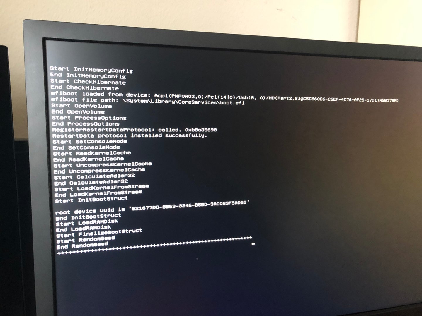

    Entschuldige bitte die späte Antwort.
    Damit hat es geklappt. Danke dir! Entweder habe ich dann was falsch verstanden, oder da ein Fehler in der Formulierung im Opencore Vanilla Guide.
    Zitat
    "As you can see our PNP0C09 is found within the Device (EC0) meaning this is the device we want to hide from macOS(others may find H_EC, ECDV, etc, everyone's systems will be different). Now grab our SSDT-EC and uncomment the EC0 function(remove the /* and */ around it):"
    Das das genau das ist, was nicht gemacht werden muss kann ja keiner ahnen...
    Jetzt rennt er in jedem Fall. Nur mein altes Problem mit dem Apple Watch Unlock bleibt bestehen. Aber da werde ich mir einfach noch eine alternative Karte besorgen. Vielleicht klappt es damit.
    Vielen Dank dir nochmal!
    Grüße euch alle!
    Mir ist meine SSD gestorben und da ich jetzt eine neue einbauen muss, dachte ich mir, dass ich bei der Gelegenheit ja gleich mal Opencore austesten könnte.
    Ich habe mich dabei an den Vanilla-Guide gehalten und das im Bild ist das Ergebnis. "Previous shutdown cause: 5". Den Troubleshooting-Guide habe ich schon durchgearbeitet. Laut diesem soll der Fehler in meinem EC-Patch liegen. Den habe ich nochmal kontrolliert und der sollte passen. Die Config bin ich auch nochmal ohne Erfolg durchgegangen. Ich habe auch die EC ohne USBX getestet - auch wenn die ja nur für alles älter Skylake gedacht ist.
    Lange Rede ohne Sinn: Es hängt mal wieder. Hat jemand eine Idee?
    Viele Grüße
    Felix

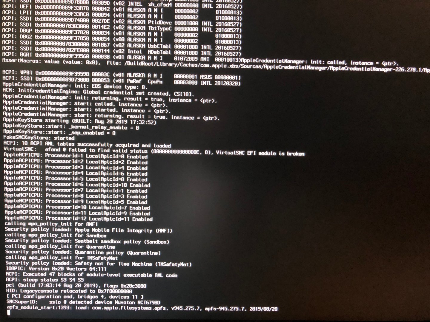

    Hallo allerseits!
    Wegen eines defekten Mainboards musste ich meinen Hackintosh etwas modifizieren.
    Aus meinem Aorus Z370 Ultra Gaming ist ein ROG STRIX Z390-F Gaming geworden. Ansonsten ist alles gleich geblieben:
    i7-8700k
    16GB RAM
    Asus ROG STRIX Vega 64
    Airport-Karte
    Tonnen an Speicher

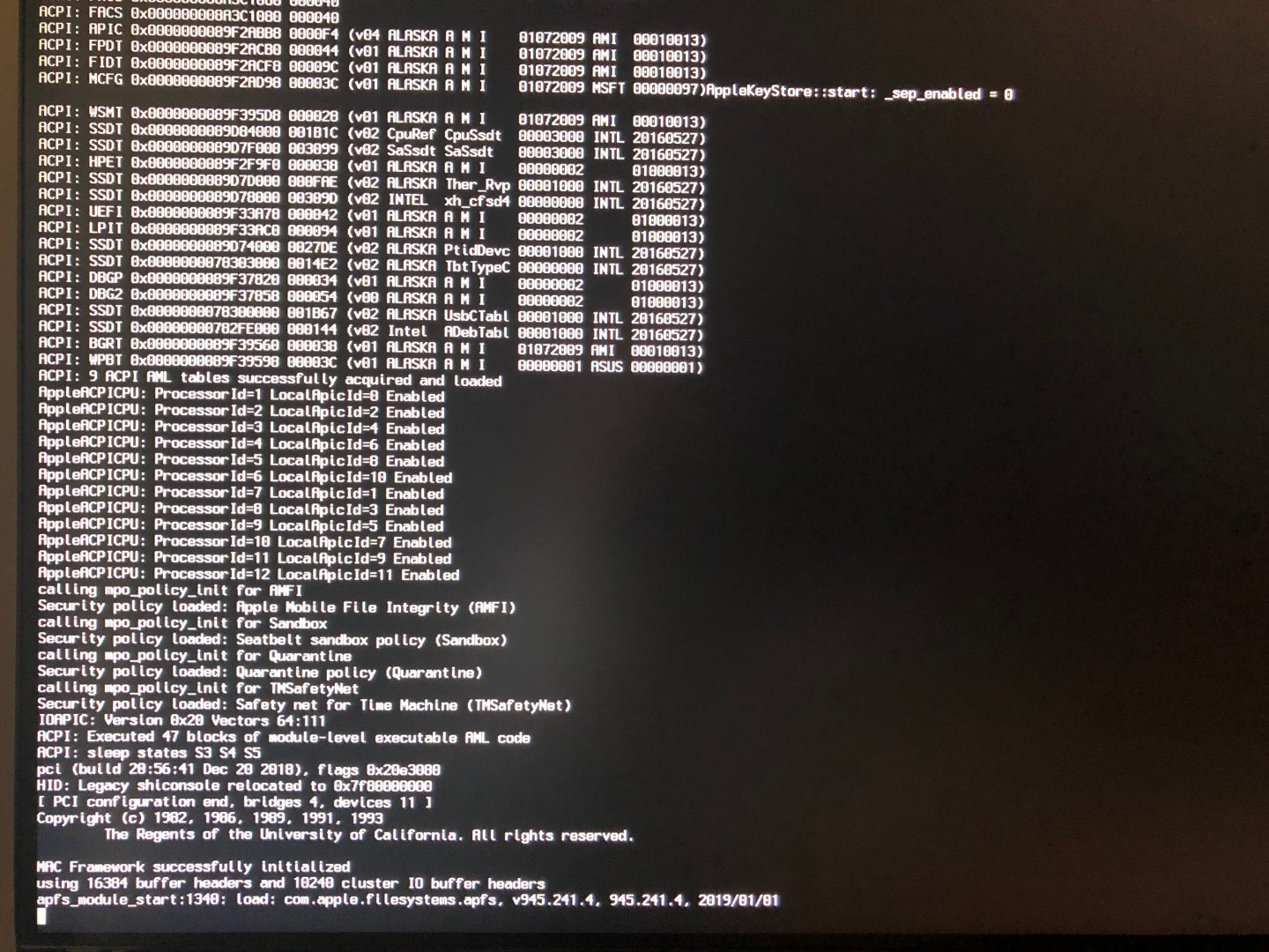

    Leider bekomme ich mit dem neuen Board meinen Hacki nicht mehr gebootet. Dann habe ich eine Neuinstallation versucht, da ich eh auf Catalina upgraden wollte. Das hat nicht geklappt. Der Stick kommt gar nicht bis zu einer grafischen Oberfläche durch. Am Catalina-Stick lag es aber nicht, da ein Mojave Stick das gleiche Bild zeigt. Beide Varianten begrüßen mich mit dem selben Fehler: apfs_module_start: 1340/ 1393.
    Was ich bisher gemacht habe:
    Alle verschiedenen Memory Fixes getestet, diverse Clover Versionen getestet, Multibeast genutzt, BIOS-Settings gecheckt, versucht das BIOS downzugraden (klappt nicht), den APFS-Treiber getauscht.
    Leider alles ohne Erfolg. Ich habe sogar einen theoretisch funktionierenden EFI-Folder in einem anderen Forum gefunden und getestet (gleiches Board mit i9), das aber leider auch ohne Ergebnis. Der Fehler ändert sich nicht.
    Haben die alten Hasen eine Idee?
    Im Anhang ist der EFI-Ordner meines Sticks. An den auf der alten SSD komme ich leider nicht. Zusätzlich zwei Screenshots. Die 1340-Version stammt von der alten SSD, die 1393-Version ist vom USB-Stick.
    Viele Grüße!
    Felix
