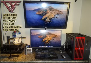

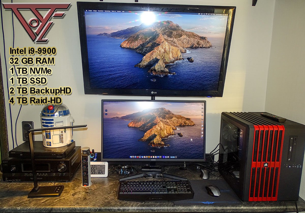

    Läuft alles wie geschmiert! Bin absolut happy mit dem System

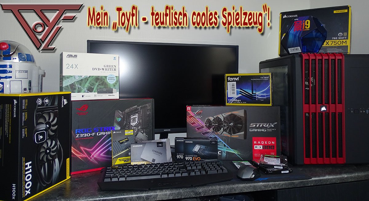

    So sah es vorher aus. Alle Einzelteile noch verpackt...
    Die Blende des Gehäuses habe ich mir rot lackiert, weil ich's einfach cooler finde. Passt auch besser zu meinem Zimmer.

    Hauptanwendung: Videoschnitt, Bildbearbeitung und Musikanwendung.
    Hauptprogramme: FinalCut, Motion, Photoshop, Lightroom, Cubase 10.5, Reason11, div Softwareinstrumente...
    Wenn ich Zeit habe, kommt noch die 2. 1TB NVMe rein, auf der ich Windoofs10 installiere. 1TB SSD dazu, dann sind auch alle Plätze belegt. ;)

    Alle Laufwerke (NVMe Hauptlaufwerk, SSD für Daten, HD für Backup und sogar 2 HDs im RAID-Verbund) laufen problemlos.
    Seriennummer wurde generiert. Hoffe, dass damit alles im Appstore klappt. FinalCutPro oder Motion ließen sich problemlos runterladen und installieren. Gleich wird noch mein Account für PhotoShop getestet.;)
    In den nächsten Tagen versuche ich noch einen Zweitbildschirm (40 Zoll TV) anzuschließen. Mal sehen, ob der erkannt wird. Aktuell habe ich einen 32" 4K UHD Monitor von Samsung am laufen. Noch mal 'n Tick cooler, als der 27er iMac, zumal entspiegelt.
    Also, wie ihr seht, rundum zufrieden! Und jetzt heißt es wohl "Never chance a running system!" :top:

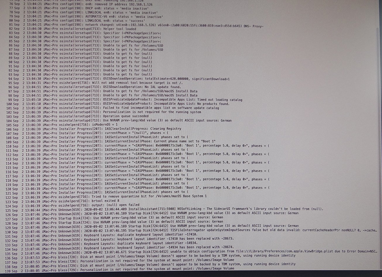

    Über "hacintosher.com" habe ich noch einige Tipps erhalten, die EFI zu ändern. So bekam ich u.a. dort den Tip mit SSDT-Time setzen. Ich habe auch einen Bootfähigen Cloverloader basteln können. Bis zur Catalina-Installation kam ich dann auch, aber leider brach das mittendrin ab. :emojiSmiley-22: Die Catalinaversion ist die letzte, Original von Apple geladen.

    Hier das Abbruchs-Installationsprotokoll, was mir leider nichts sagt..
    Kann mir Jemand eine Tip geben, wie ich weitermachen soll? Oder gibt es sogar einen "Fachmann" hier im 3Ländereck (Hückelhoven bei Erkelenz)?

    Nach etlichen Rumprobieren (durch eigene Fehler) habe ich sogar einen bootfähigen Clover-Stick "gebastelt", der auch nach mehreren Versuchen klappte. Ich bin bis ins Anfangsmenü gekommen und konnte die M2 SSD, Normal-SSD und HDs mit dem Festplattenprogramm formatieren. Wird auch alles angezeigt, wie es sollte. :emojiSmiley-02:
    So weit - so gut...oder eher "nicht gut". Denn die Installation von Catalina 10.15.6 bricht 2 Minuten vor Schluss ab.:emojiSmiley-15: Die Installationsdatei soll defekt sein. Kann das sein? Der Download vom AppStore klappte jedenfalls problemlos...
    Morgen versuche ich es nochmal mit der EFI von al6042, da er anscheinend fast das gleiche System hat. Könnte es daran liegen?
