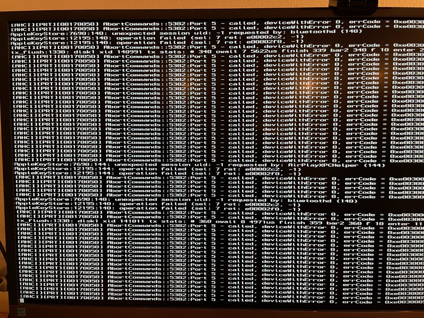

-v hab ich schon versucht, aber der reboot kommt so schnell,dass ich keine wirkliche Info erkennen konnte. -
Die Hardware ist genau wie in meinem Profil. Hier die EFI. OpenCore auf 1.0.1 und Kexte alle aktuell.

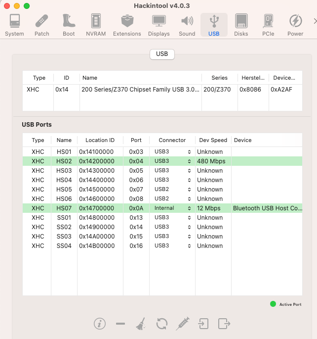

super Anleitung, vielen Dank. Dann passe ich HS01-04 noch entsprechend an von 3 auf 0. Hab das gleich am PC mit ProperTree gemacht. Jetzt stimmt der Teil meines Hackintosh wenigstens.
bluebyte Hier mein Screenshot der aktuell zugewiesenen Ports. Er hat unter Windows die Ports 4-6 als USB2 erkannt und automatisch den dazugehörigen USB3 Ports 20-22 zugeordnet. Jetzt erscheinen sie hier alle als USB3. Ein USB2 Stick wird aber erkannt und funktioniert auch. Muss ich meine USBMap.kext nochmal ändern und diese Ports irgendwie auf USB2 stellen?
Meine Frage war bisserl blöd gestellt, sorry. Mir ging es um das Tool, das die USB-Ports darstellt, was dann per Screenshot hier abgebildet war. Ich werde die Hackintools installieren und sehen, welche Infos ich da bekomme. Vielen Dank für den Hinweis.
bluebyte - ich hab per Windows PE gestartet, alle notwendigen Schritte befolgt und eine neue USBMap.kext erstellt. Mein Mac startet auch ganz brav damit, aber wie kann ich denn nun prüfen ob alles richtig ist? Mit welchem Programm hast Du die Screenshots gemacht?
bluebyte Vielen Dank für die Hinweise. Da hast Du recht, mit diesem USB Kram hab ich schon vor einer Weile gehadert, aber dann lief es eigentlich gut aus meiner Sicht... na ja.
Ich hab am Motherboard 2 USB2 und 4 USB3 Ports und dazu innen an F-USB1 die Bluetooth/WLAN Karte angeschlossen. Dann setze ich mich mal nochmal an diese komische USB.kext.

jetzt habe ich die alte EFI vom Hacki auf OC 101 aktualisiert, AMFIPass.kext und RestrictEvents.kext hinzugefügt - jetzt läuft es deutlich weiter, aber ich bleibe in einer Schleife hängen. Vorher steht etwas von AMFI Launch Constraint Violation...
Die Zeilen zwischen AirPlayXPCHelper bzw. bluetoothd kommen immer wieder, an dieser Stelle geht es nicht weiter. Hier meine aktuelle EIF: EFI.zip

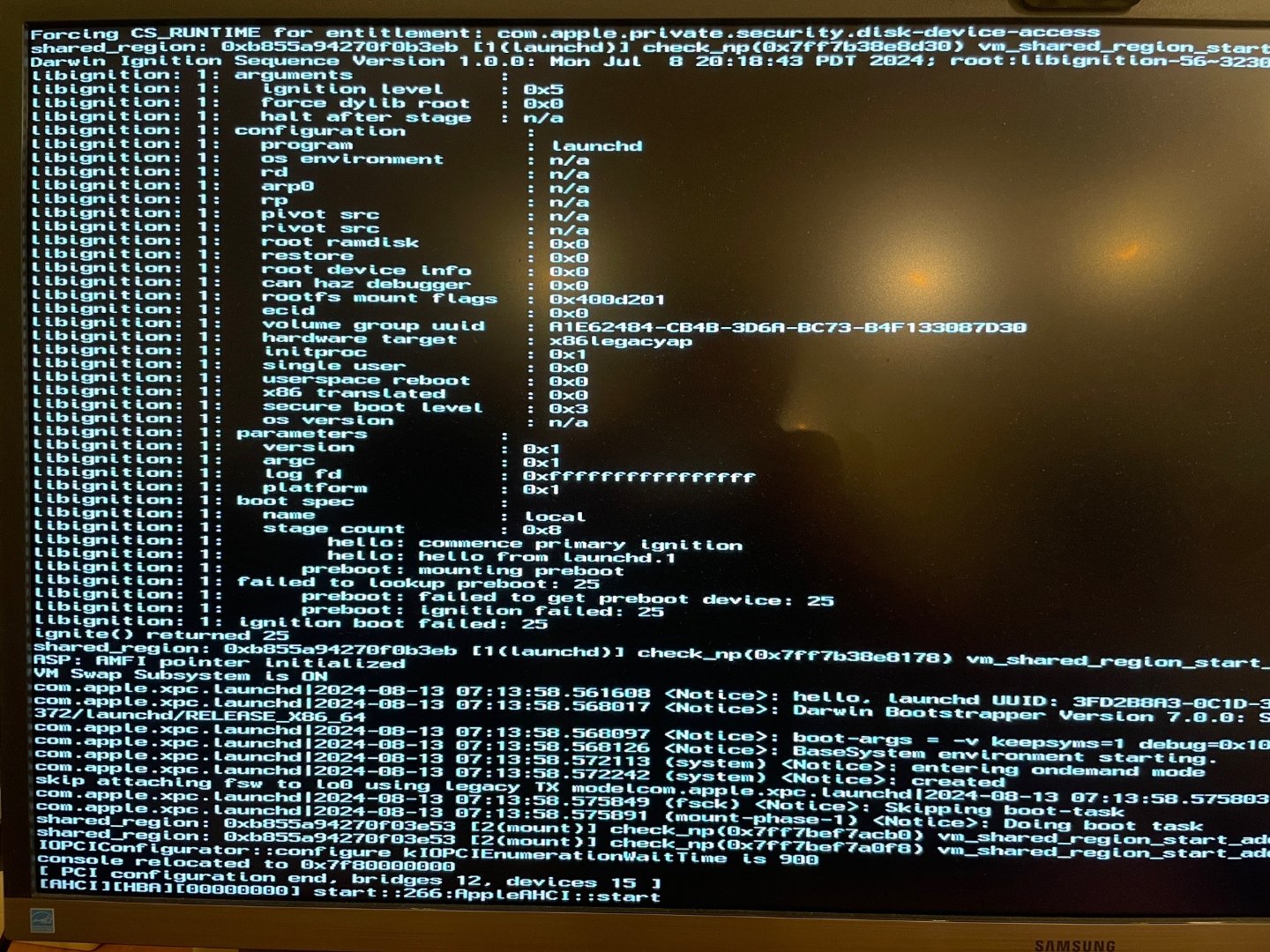

leider hat auch die neue EFI keine Auswirkungen. Wenn ich versuche mein MacOS der Festplatte zu starten, bleibt es bei SuperIO stehen. Beim Versuch Sonoma oder Ventura Recovery zu starten, sieht es immer noch aus wie bei Post #8.

Ich konnte zwar den Fehler bei AAPL beseitigen, da wird kein Fehler mehr angezeigt, dafür bleibt jetzt alles bei AppleAHCI: start hängen und nichts geht mehr, auch Tastatur reagiert nicht mehr an diesem Punkt, nur noch Reset möglich. Ich hätte auch versucht, Ventura statt Sonoma zu installieren (denn das ging ja vorher problemlos), bleibt aber auch an dieser Stelle hängen.
