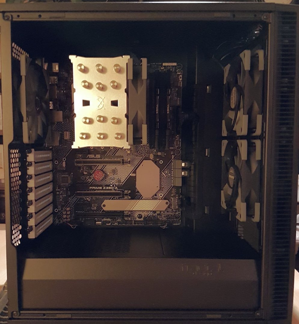

    ... ich reihe mich mal ein. ASUS Z390-A UND I9 9900K MIT IGPU
    Komponenten:
    • Prozessor: i9 9900k
    • Mainboard: Asus Z390-A
    • Netzteil: Seasonic PRIME Ultra Gold 650W
    • Kühler: Scythe Mugen 5 Rev.B
    • Lüfter: 4 x Scythe Kaze Flex 120 mm
    • Speicher: G.SKill Ripjaws V 32GB Black DDR4-3200
    • Gehäuse: Fractal Design Define C
    • Monitor: 1 x BenQ PD2700U
    • Festplatte 'System': vorhandene 128GB SSD Festplatte
    • Festplatte 'Backup': vorhandene 500GB IDE Festplatte
    • Festplatte 'Home': Samsung 970 Pro M.2 512GB
    • Wifi/Bluetooth: BCM943602CS + PCI-E Adapter

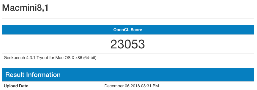

    Hier noch die Geekbench-Ergebnisse ...
