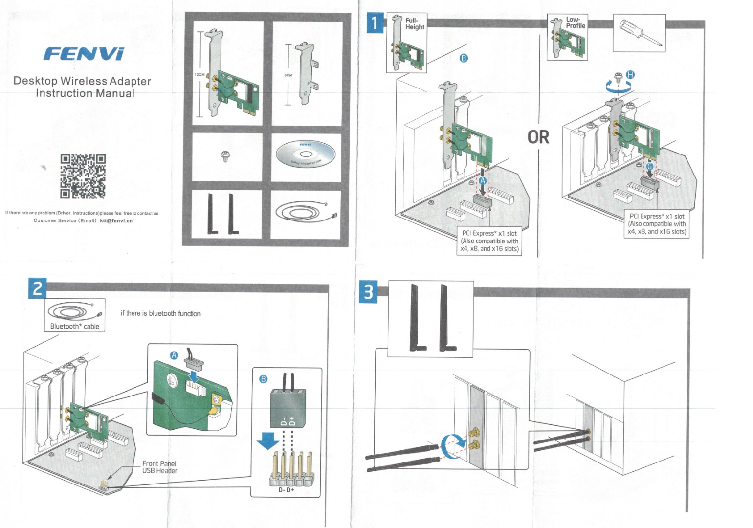

Wer wissen will, wie ich die Fenvir FV-AXE3000RGB angeschlossen habe. Hier Das Datenblatt dazu. Ich hatte keinen USB Steckplatz mehr frei. Aber in der USB Port Erweiterungskarte noch einen USB Port frei. Geholfen hat das folgende Kabel

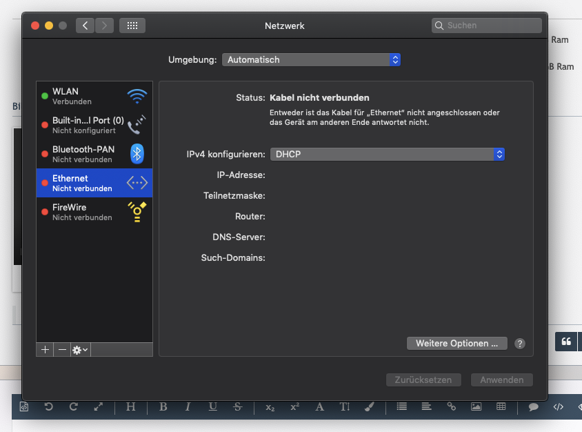

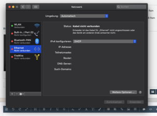

Hallo zusammen,
ich habe auf einmal das Problem, das meine onboard Netzwerkkarte nicht mehr erkannt wird. In den Systemeinstellungen steht immer - kein Kabel angeschlossen.
Folgendes habe ich schon durchprobiert

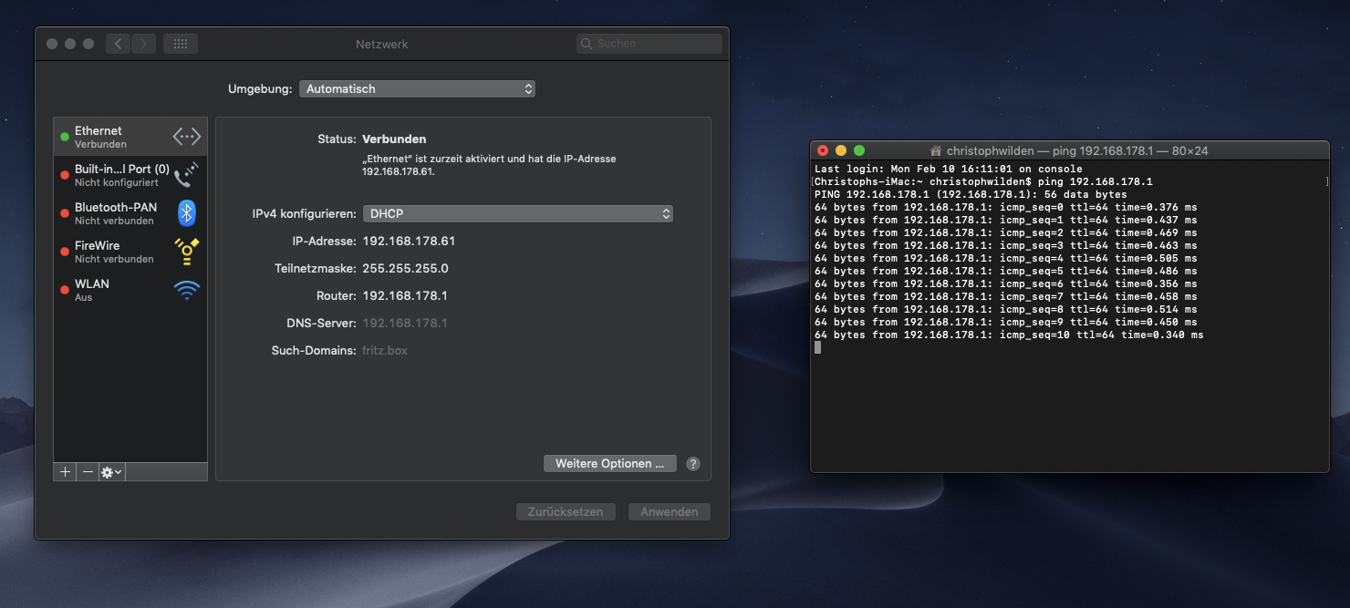

Wiederbeleben scheinbar toter Netzwerkports
Leider ohne Erfolg. Woran kann es noch liegen ?
PS: Updates etc. hatte ich auch nicht ...
Hier wird einem wirklich immer sehr gut geholfen. Vielen lieben Dank dafür.
