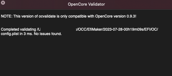

    "Noch ein Tip...lass dir doch von dem Tool OCAuxiliaryTools eine EFI erstellen"
    Habe ich auch gemacht. Habe dazu auch keine Fehlermeldung bekommen (s. Screenshot)

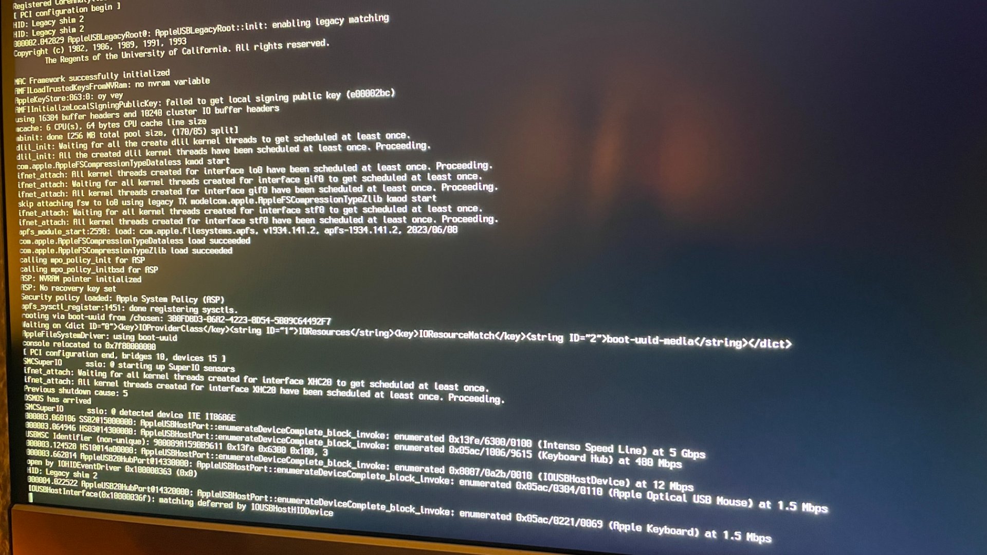

    Das Problem:
    Erster Boot klappt und ich komme problemlos ins erste OSX Menü.
    • Festplattendienstprogamm, Target-HDD formatiert auf APFS, GUID: ok (Formatierung auf „Journaled“ auch versucht)
    • Monterey Installieren, Target-HDD ausgewählt: Vorgang startet.
    Und egal was ich jetzt versuche, die Installation bricht jedes Mal ab, wenn der Bootloader (egal ob OC oder Clover) die Systemdaten von Stick kopiert hat, einen Neustart macht und mit der eigentlichen Installation anfangen will. Verbose bleibt stehen und nach kurzer Zeit friert das Bild ein und das „Parkverbots“-Icon erscheint.

    Was komisch ist, egal ob OC oder Clover, es tritt das gleiche Problem an der vermeintlich selben „Stelle“ auf. Ich mache natürlich irgendwo etwas falsch oder ich übersehe etwas. Aber ich komme einfach nicht drauf.

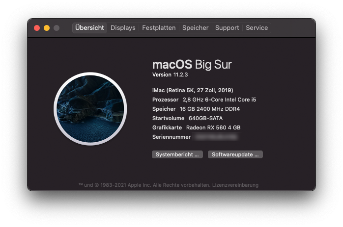

    So, hat jetzt alles geklappt!
    Im Zuge der Installation ist mir aufgefallen, dass meine SSD defekt zu sein scheint. Erst als ich eine andere spare Platte als Test angehangen hatte, lief die Installation sofort reibungslos. OnBoard Audio funktioniert noch nicht, aber da ich eh ein externes Interface benutze, benötige ich OnBoard Audio nicht...
    Anbei meine "working Efi", erstellt mit OpenCore-0.7.1-DEBUG (für CoffeeLake angepasst) für Big Sur 11.2.3 (SMBIOS Daten habe ich in dieser config geleert!)

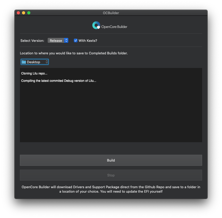

    Hat jemand schonmal das Problem gehabt, dass der OC Builder einfach abbricht? Ich habe es mit der neusten Version versucht, aber auch mit einer älteren. Immer das gleiche Problem: Bricht einfach ab beim clonen von Lilu (S. screenshot)
    Aktuell arbeite ich auf meinem iMac mit Catalina 10.15.7
    Lösung zu oben genanntem Problem:
    https://github.com/Pavo-IM/ocbuilder/issues/3
    "This app requires the full Xcode app installed in order to compile the source You can not use this app with just command line tools. You also need to open Xcode accept the EULA and then since you have additional tools installed you will need to go to Xcode > Preferences > Locations tab and make sure you have Command Line Tools selected in Xcode like this."
