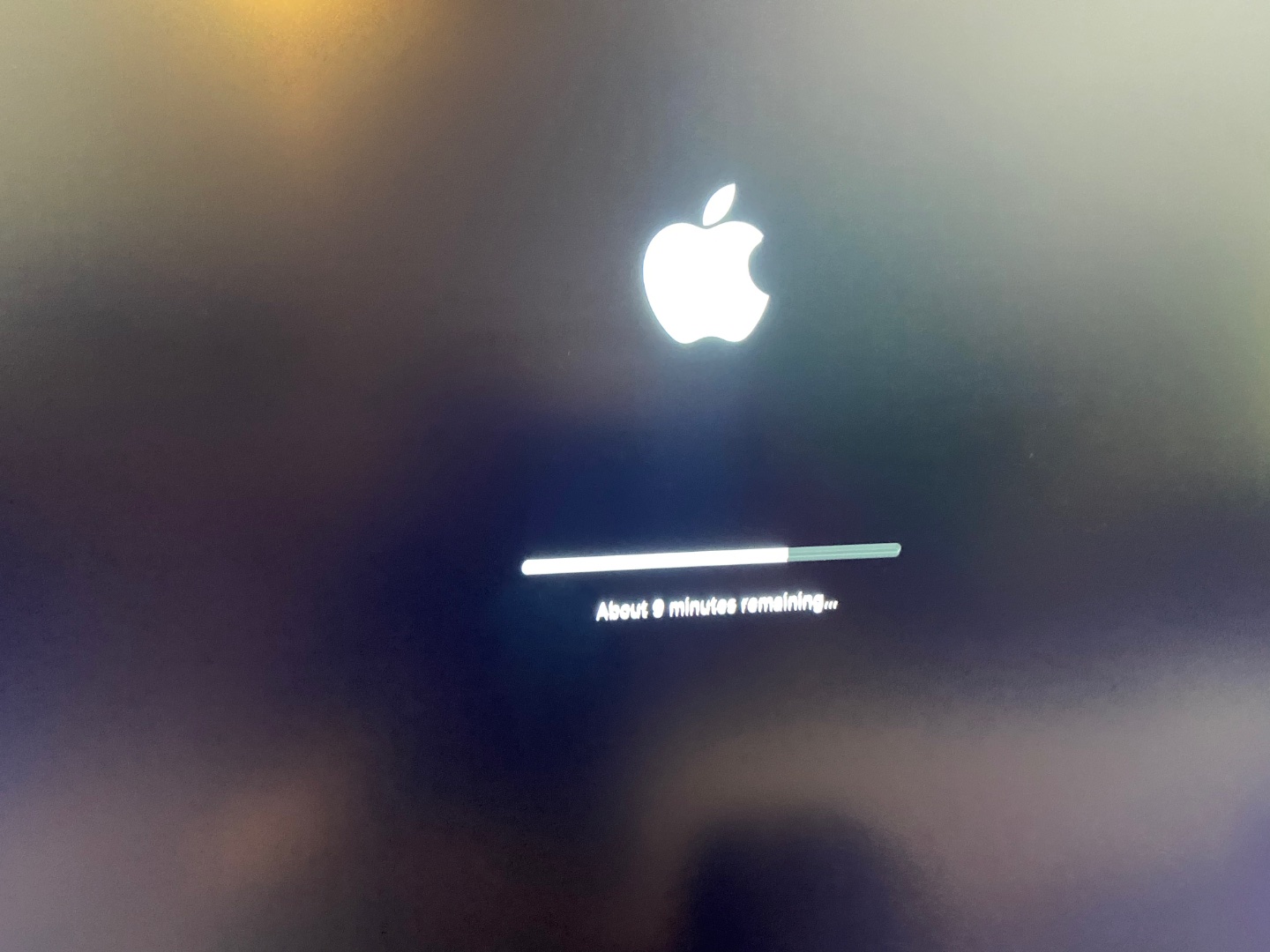

    LÖSUNG GEFUNDEN...:)
    Meine Firmware unterstützt kein MAT.
    Ich habe die entsprechenden Parameter in Booter-Quirks geändert. Siehe da, die Installation läuft.
    Ich möchte mich bei allen, die mir geholfen haben herzlich bedanken. Die nächste Runde geht auf mich. Vielen lieben Dank.

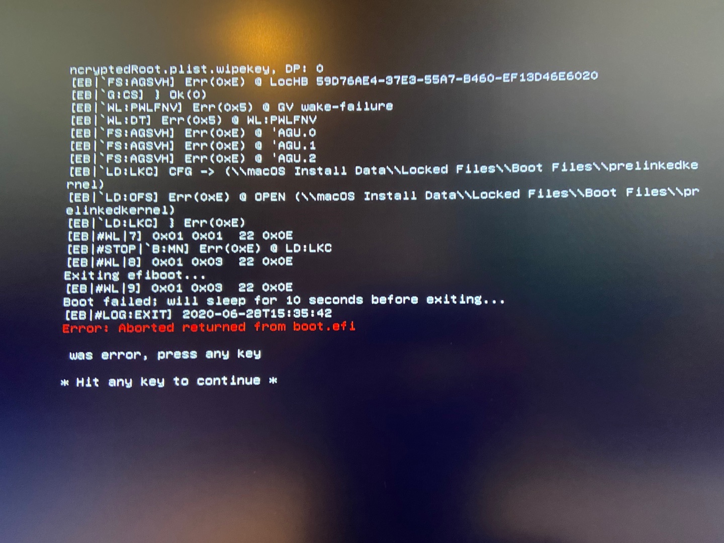

    1. Bei der EFI vom OSX-Einsteiger bin ich ein wenig weiter gekommen, glaube ich. Ich musste nur kurz den Link zu einem Kext verbessern. Dann konnte ich die InstPartition starten. Nach ein paar Zeilen kam dann eine Fehlermeldung. Die Fehlermeldung (txt und Bildschirm), sowie die EFI hänge ich noch mal an. Vielleicht ist es ja nur noch eine Kleinigkeit.

    Ich bin jetzt alle Sachen noch mal durchgegangen. Habe die EFI etliche Male editiert und hoffentlich alle Fehler behoben. Ich bleibe bei meinem Boot aber immer wieder an der selben Stelle hängen. Jetzt ist schon der dritte Tag in Folge vergangen und hänge immer noch an der selben Stelle. Puuuuuuuhh.
    Ihr seid meine letzte Hoffnung. Ich stelle Euch noch mal meine aktuelle EFI, die letzte txt vom Boot und ein Foto meines Bildschirms vom letzten Boot mit rein. Ich hoffe, das jemand eine Lösung hat. Wenn ich doch wenigsten mal eine Zeile weiter käme. :(
