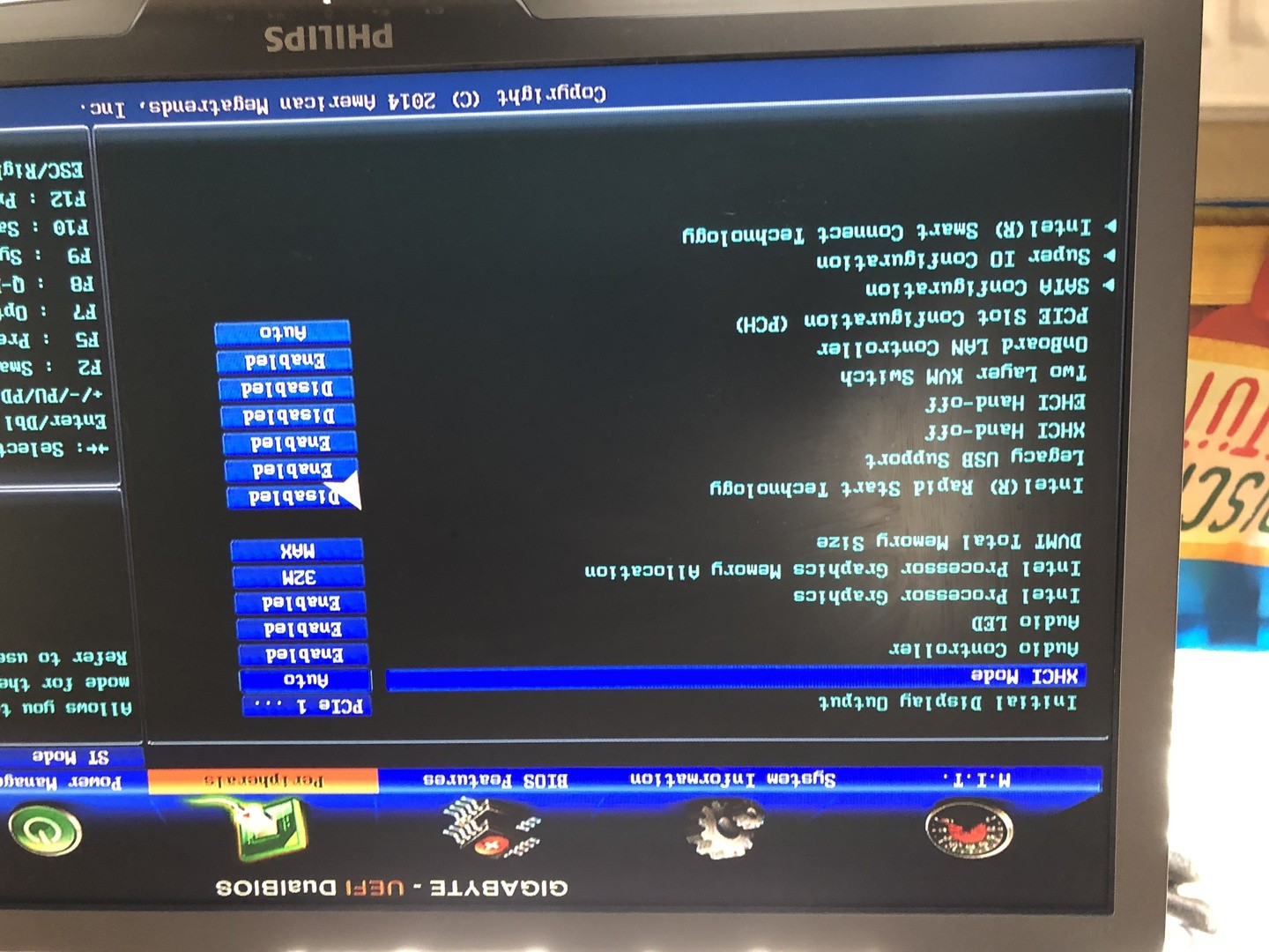

An welchem Ausgang hast du den Monitor angeschlossen?
Ist die Nvidia komplett draussen oder nur der Strom abgehängt?Hab Ich komplett ausgebaut
@'kuckkuck danke aber bin noch anfänger und wüsste nicht wo ich was hinpacken sollte ich habe auch gerade geschaut ich habe nur die sierra nicht High sierra runtergeladen aber das ozmosis von Highsierra.
habe es nun mit dem ozmosis von sierra versucht und da ist der gleiche fehler
dvi vom Board
Also habe die Graka nach dem Flashen ausgebaut und die interne verwendet aber nun bleibt das Bild schwarz
habe beides probiert und auch cmos reset habe ich gemacht mit jumper und auch mit Batterie
