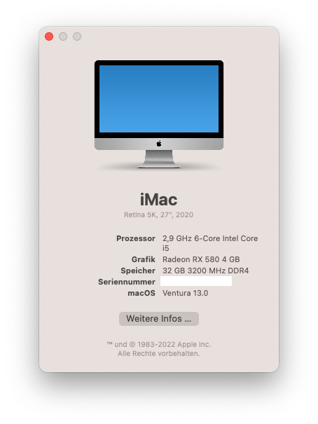

Was ich meinte war das ich Probleme hatte Ventura auf einer Partition zu installieren, in welcher bereits ein APFS-Container, mit einem APFS-Volumen vorhanden war.
(Also in einem bereits vorhandenen Container ein neues Volumen erstellen.)
Habe ich eine neue Partition erstellt mit neuem Container und Volumen, extra für Ventura, hatte ich keine Installationsprobleme.
Ich hatte auch Probleme Ventura auf einem APFS-Volume zu installieren. Eine neue Partition hat da Abhilfe geschaffen.
Ob man Ventura aber generell nicht auf APFS-Volumes installieren kann, kann ich leider nicht beantworten.
Das war so ziemlich die einfachste Installation eines neuen MacOS, die ich jemals hatte.
AvoidRuntimeDefrag=0 und -lilubetaall und schon läuft die Installation ohne Probleme durch. (Meinen vorherigen Fehler habe ich behoben durch eine Neuinstallation auf separater SSD)
