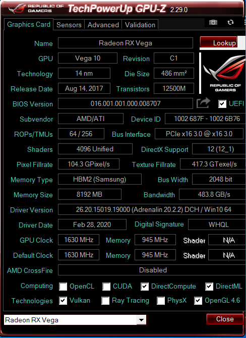

    Leider kann ich dir das nicht so einfach beantworten. Habe die Karte damals gebraucht mit EK Block gekauft. Weiters wurde ein anderes Bios von Techpowerup raufgespielt. Der Verkäufer konnte mir keine Infos geben. Da ich nicht genau wusste welches hab ich es dann auch mit anderen Bios Versionen probiert. Leider nie erfolg gehabt.
    Es ist auf jedenfalls ein Referenz Modell. Könnte ich eigentlich auch gleich auf das liquid Vega bios Flashen oder?

    Ja das GPU Thema ist bei mir etwas komisch. Habe 2 GPUS & 2 4K Monitore
    1x RX 580 8g über DP auf ersten Monitor (4k Bootscreen im Clover)
    1x Vega 64 über DP auf zweiten Monitor (schaltet sich erst wenn Catalina hochfährt dazu & läuft dann auch als Haupt GPU (ebenso im Windows)
    Bekomme über die Vega keine 4k Auflösung in Clover zusammen

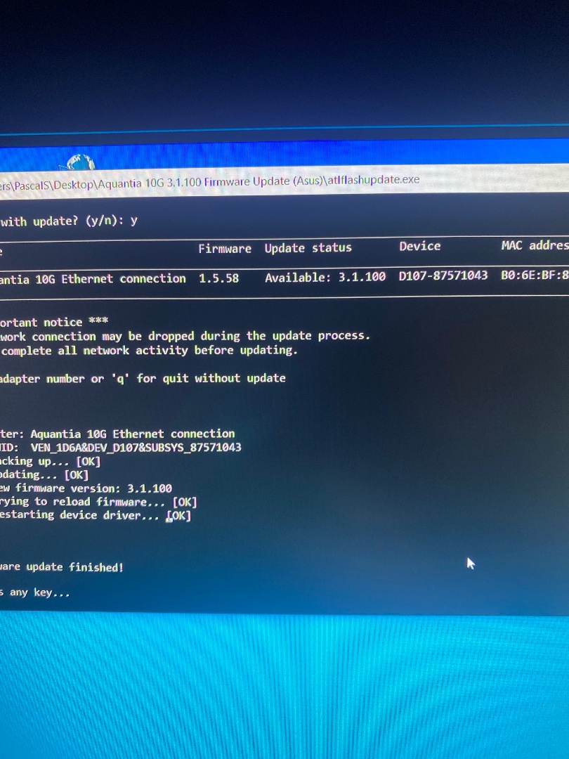

    Super das läuft nun auch..von 1.5.58 auf 3.1.100

    Bei meiner Vega wird der Temperatur wert falsch ausgelesen (130grad). Kann mich erinnern durch eine SSDT wurde das Problem gelöst
    Alles klar danke. Brauch ich eigentlich e nicht wenn ich den 10G Port zum laufen bekomme.
    Allerdings habe ich hier leider keinen Erfolg. Der Adapter erscheint zwar unter Ethernet-Karten und Systemeinstellungen Netzwerk aber es wird kein Kabel erkannt. die Leds leuchten auch nicht.Unter Windows funkt er ohne Problem (10G)

    Hast du eine Idee wie ich den Aquantia AQC-107 10G Link zum laufen bekomme?

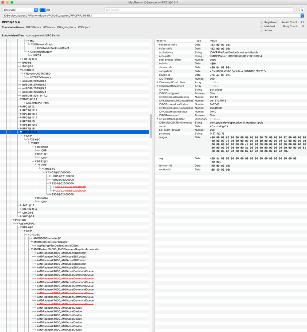

    Thunderbolt: im IORegistyExplorer habe ich meine Thunderbolt Karte auf RP21 PC00 gefunden.
    Habe die .aml Datei entsprechend umgeschrieben:
    External (_SB_.PC00.RP21.PXSX, DeviceObj) // (from opcode)
    External (DTGP, MethodObj) // 5 Arguments (from opcode)
    Scope (\_SB.PC00.RP21.PXSX)
    SSDT-TBOLT3.aml
    Leider bring ich sie nicht zum laufen. Unter Windows wird sie ohne Probleme erkannt. Unter Mac werden normale USB & USB C geräte erkannt, jedoch keine Thunderbolt Geräte und in der PCI Sektion taucht sie auch nicht auf. Wie genau rennt der VRAM Reset im Clover mit f11 ab? habe beim booten des öfteren f11 gedrückt oder gehalten aber mir wäre nicht aufgefallen dass er drauf reagiert. Kann es sein dass sie deswegen nicht erscheint?
