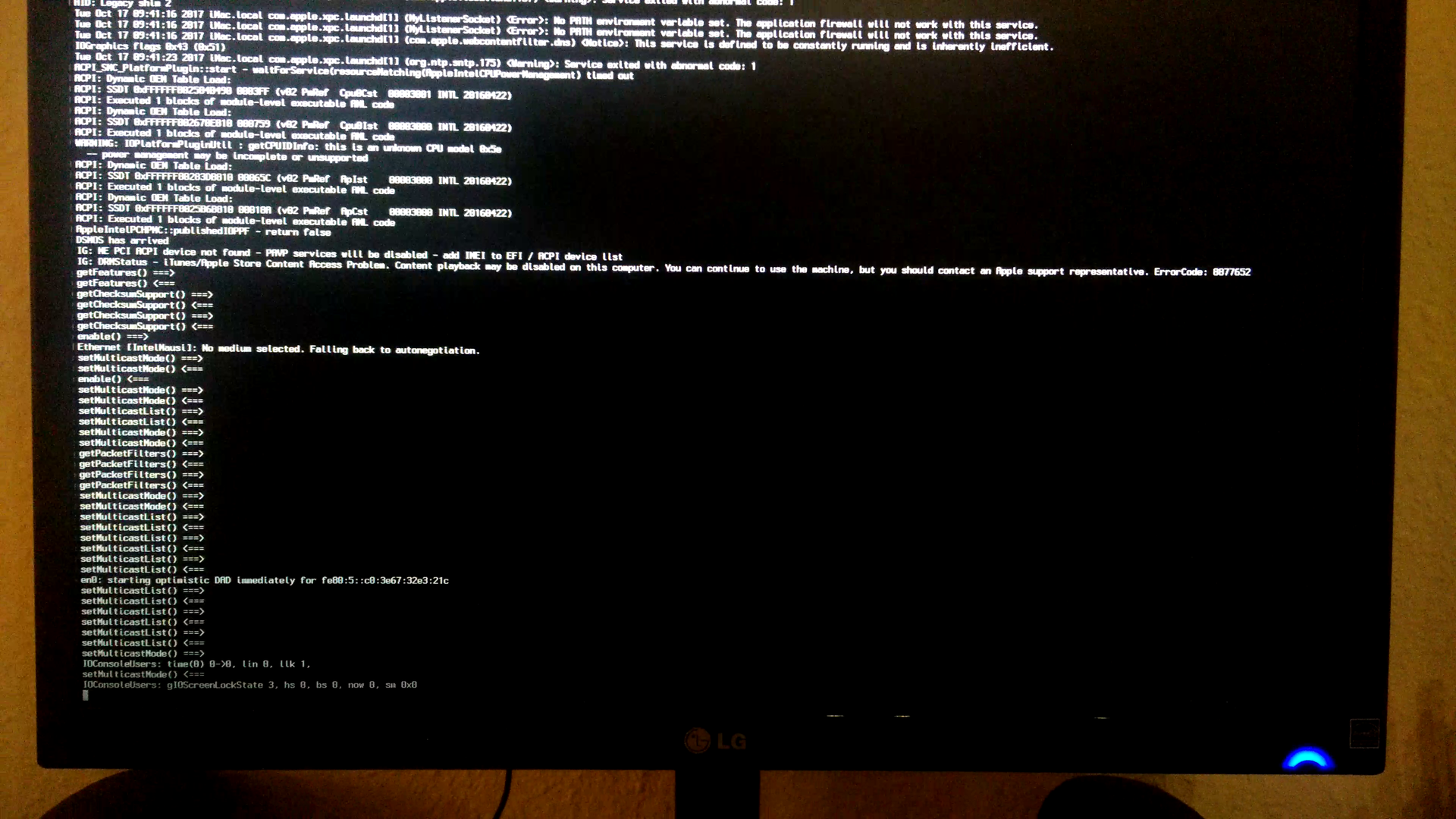

Danke für eure hilfe, Ich habe nochmal den Stick getauscht und dann über nen USB HUB gebootet und die config doch nochmal selber gebastelt dann gings.Nun habe ich noch keinen Ton und nur 7mb Video ram. Das System kann keine Video abspielen im Internet, da die Porgramm dann abstürzt. aber Wlan geht und Bluetooth auch, Wie bekomme ich das jetzt mit der Grafik hin, ich habe doch lilu und Konsorten im richtigen Ordner, oder?
Der Fehlerbericht kommt gleich als upload. Mit Dropbox klappt das nicht richtig ich lade gleich woanders hoch, also wie gesagt, Ich habe einen Stick mit HS und dem EFI von @al6042 und nun bricht der erste Bootvorgang vor der Installation ab:

Danke schonmal für die Verlinkung, mit der Efi geht der Bildschirm einfach aus, also ein ähnliches Thema wie gestern mit dem USB 2 Stick ich werde das gleich mal abfilmen.

Ändere mal bitte in der config.plist mit dem Clover Configurator unter 'Rt Variables' den Wert bei 'CsrActiveConfig' auf '0x67'. Es könnte sein, dass dir die SIP beim Laden der Kexte ein Strich durch die Rechnung macht.
EDIT: Außerdem ist dein SMBIOS nicht vollständig ....
Habe ich geändert, brachte leider keinen Unterschied
Mit USB 2 füllt sich der Ladebalken weiter als mit USB 3, jedoch bricht die Installation dann ab, mein Bildschirm geht kurz vor Ende aus.

Ports getestet? USb2.0 Stick und ports benutzt?
ich habe nur USB 3 Ports, den 2.0 Stick beschreibe ich gleich mal.
Ich habe mal nur USB Inject all hinzugefügt, das klappt schonmal nicht. Eine Funktion zum Abschalten des USB 3.0 finde ich auch nicht.
