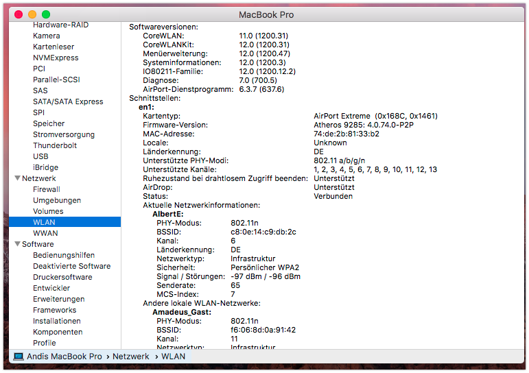

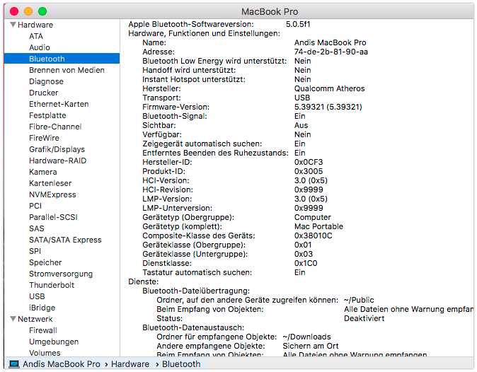

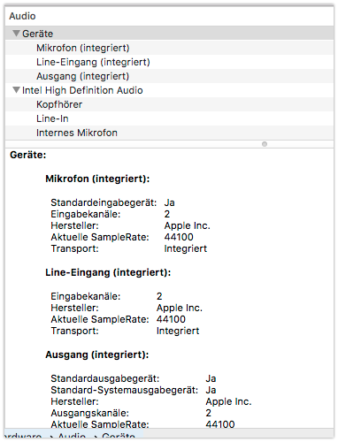

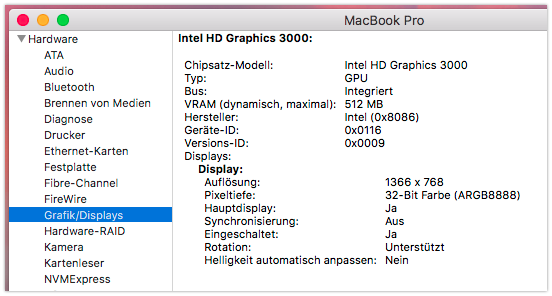

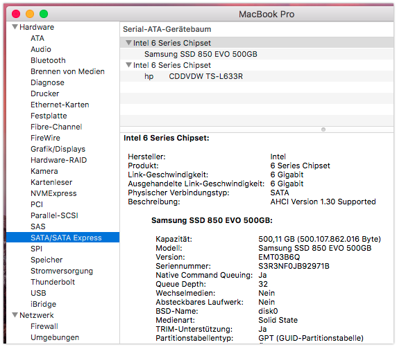

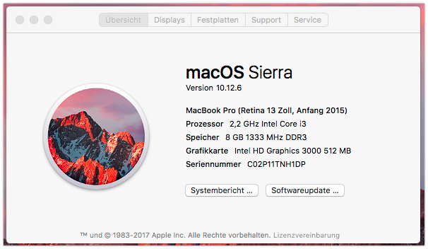

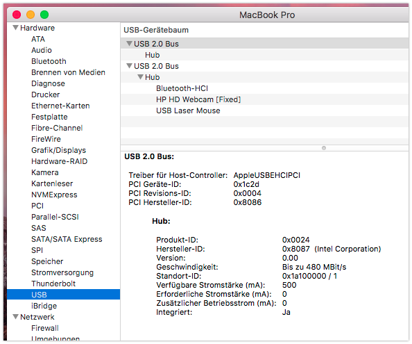

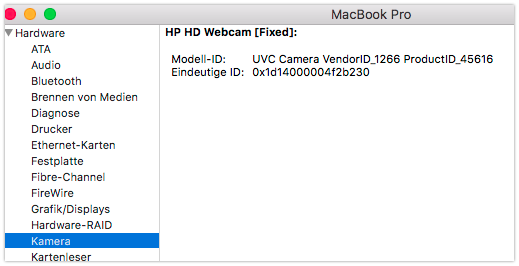

Hallo meine lieben Helfer,
hier ein kurzer Abriss der Installation mit dem EFI-Ordner von anonymous writer aus Post 16. Die Installation war durch als ich vom Essen kam (hat übrigens sehr gut geschmeckt
). Ich gehe mal davon aus, dass die auch problemlos durchlief. Nach einem Neustart hat das Ding anstandslos gebootet, ohne jegliche ersichtliche Error, zumindest habe ich so schnell keine gesehen.
Die Prozedur "Einrichtung" wurde zufriedenstellend gemeistert (Siri hat mich gleich persönlich begrüßt). Colver UEFI installiert und EFI-Ordner auf die Platte kopiert. Der erste Start war auch problemlos möglich, smooth...
Audio, Bluetooth/Wlan, LAN, Grafik, Webcam, SATA, Ram, USB2.0
- kein USB3.0, ist vielleicht auch nicht vorhanden?!?
Während ich hier schreibe (sitze am Schreibtisch am Großen) ist der Kleine eingeschlafen und nach Mausklick auch gleich wieder aufgewacht.
Edit: nach den eingestellten 15Minuten ist er nicht mehr aufgewacht. Ich habe in den Energie-Einstellungen die Zeit in "Ruhezustand für Computer" - deaktiviert (Nie). Neustart ging problemlos.
Ich möchte mich ganz herzlich über euer Engagement, Zeit, motivierenden Worte und eure Geduld mit mir bedanken, aber auch über die konstruktiven Vorschläge, die letztendlich zur Lösung meines Problems geführt haben.
Hier noch ein paar Bilder, die sagen mehr als 1000 Worte...
ganz liebe Grüße aus Ettlingen, Andi

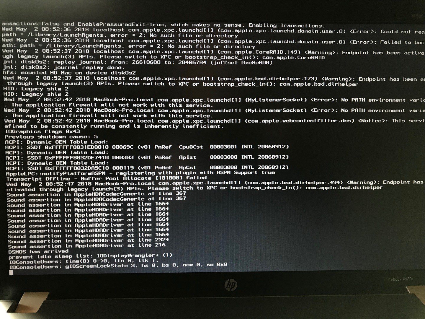

ich habe den EFI-Ordner aus Post3 den Lilu.kext dazugepackt und gestartet.
Bleibt bei IOConsoleUsers.... hängen.
Dann habe ich den IntelGraphicsDVMTFixup.kext reinkopiert und gestartet.
Beim EFI-Ordner aus Post 7 bleibt er gleich beim Start hängen.
OsxAptioFix2Drv:...
Using reloc block: no...
Error allocating 0x4c05 pages at...
Error loading kernel cache...
Boot failed, sleeping for...
_

habe alle 4 getestet und alle bleiben gleich am Anfang stehen.
OsxAptioFix2Drv:...
_

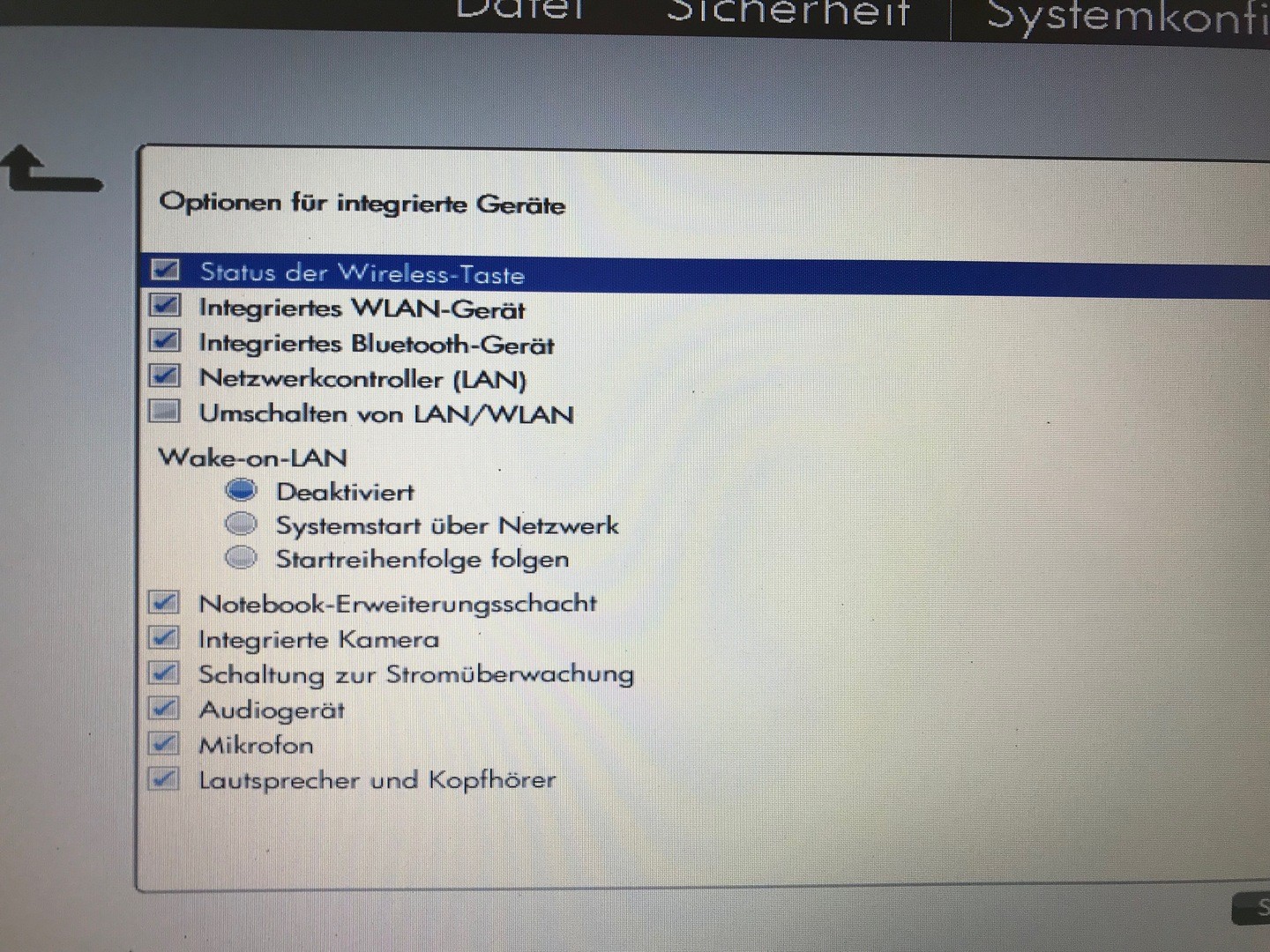

hallo iPhoneTruth,
danke für die Hilfe, habe die Hoffnung noch nicht aufgegeben.
EFI Ordner ausgetauscht und vom Stick gestartet
-> zuerst in einer Bootschleife - 2Zeilen und ++++++++++++++++++++++++++++ -> Neustart
-> Bios Einstellungen default gesetzt und angepasst (vielleicht ist ja da noch was - siehe Bilder)
auf jeden Fall ist er mal weitergelaufen
Boot ist ruhiger, nicht so viele Error - läuft schön durch bis zur gleichen Meldung.
IOConsoleUsers: gIOScreenLockState 3...
Gruß, Andi
