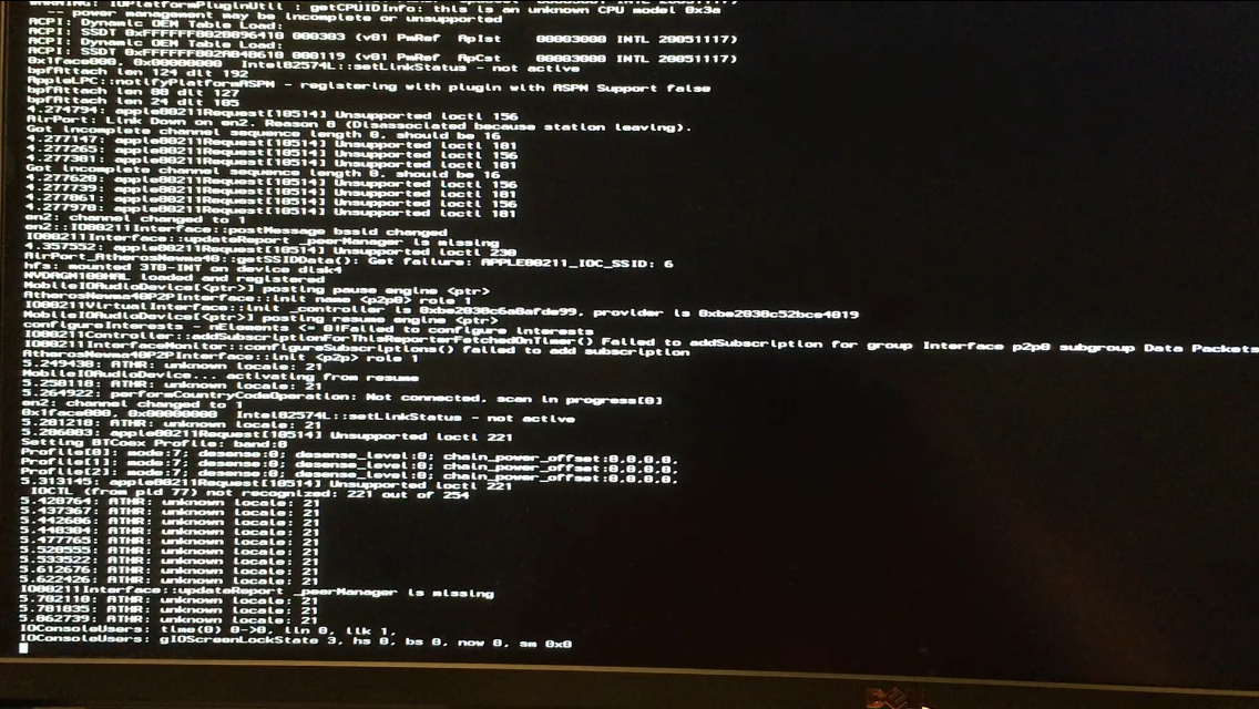

- NVRAM Reset, bleibt aber im Bootscreen mit nem Grafikfehler hängen (freeze). Auch im Single-User-Mode. Safe Mode klappt auch nicht.
- Dann etliches ausbauen der SSD, Editieren der defaults.plst am Laptop und immer wieder einbauen ohne Erfolg. Dann die defaults.plist gelöscht damit die Quo/Ozmosis Gefaults geladen werden.
- Dann nochmal viel gelesen und in den Extensions/commons Ordner die Lilu.kext und whatevergreen.kext geschoben.Dann fährt er hoch und die RX560 sieht auch beide Monitore, gibt aber nur auf dem 1080p Display (HDMI) was aus. Ich kann die Parameter unter Systemsteuerung -> Monitore für beide Displays eingeben, aber das große Display (über DP) geht nur in den Energiesparmodus. Im Bootmodus zeigt er allerdings auf beiden DIsplays was an - ist also kein Kabel kaputt oder so.

soo, ein Update:
ich hab ueber das Ozmosis Tool die alte default plist flags auslesen lassen, das sah SEHR leer aus. Hab dann die neue defaults.plat in den Ordner geschoben und per PRAM reset eingelesen.
die GTX zeigt nun in LoRes den Boot und machher auch LoginScreen an, in dem freezed aber dann direkt alles ein. Dann geht nix mehr.

Ich hab noch ein wenig rumprobiert. Erstmal das Ozmosis auf die aktuellest Version. Und die zwei Dateien (Lilu + NVidia) in das Verzeichnis geschoben. Beim Hochfahren gibts nach dem Login Screen eine Kernel Panic und er fährt neu hoch. Starte ich im Single User Modus, passiert das nicht. In dem Modus nehme ich dann die Lilu Datei aus dem Verzeichnis, dann gibt es keine Kernel Panic. Es liegt nur an der Lilu Datei, bei der NVIDIA Datei fährt auch alles hoch, allerdings funktioniert dann die Grafikkarte nicht (nur die interne CPU Grafik).
Nach stundenlanger Suche in Foren glaube ich, daß es am "nvda_drv=1" Eintrag liegt. Mit den NVidia Webdrivern zeigt er auf meinem großen Dell Screen auch in 1600 x 1200 was an, wenn nach einem PRAM Reset die OSX Driver ausgewählt sind. Sobald ich aber auf NVidia Webdriver umstelle und neu boote, bleibt der Bildschirm dunkel und geht nach der Hälfte des Boot-Progress screens in den Energiesparzustand...
