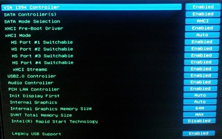

    Update II - Bios Einstellungen:
    http://www.pic-upload.de/view-…130_18_19_12_Pro.jpg.html
    http://www.pic-upload.de/view-…130_18_19_28_Pro.jpg.html
    http://www.pic-upload.de/view-…130_18_20_00_Pro.jpg.html
    http://www.pic-upload.de/view-…130_18_20_39_Pro.jpg.html
    http://www.pic-upload.de/view-…130_18_20_52_Pro.jpg.html

    Nachdem der Initiative von al6042, geht nun das meiste nun glücklicherweise. VIELEN DANK nochmal :)
    Thema kann geclosed werden.

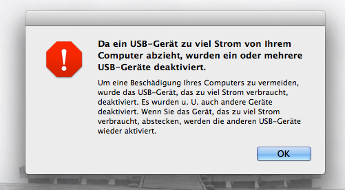

    Hab absolut nichts verändert. Hatte permanent ein USB-Kartenlesegerät stecken - dachte es könnte daran liegen. Hab nach der Meldung alle USB-Geräte runtergenommen(außer Maus und Tastatur), hat aber nichts gebracht.
    Hab gerade Grivens Methode durchgeführt (Strom weg, Powerbutton mehrmals drücken, Strom an) - bisher ist die Meldung nicht gekommen.
    Weiß nicht ob ich gleich auf 10.9.2 updaten soll - hab da bisschen Angst vor! Momentan läuft alles unter 10.8.2...
