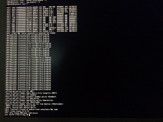

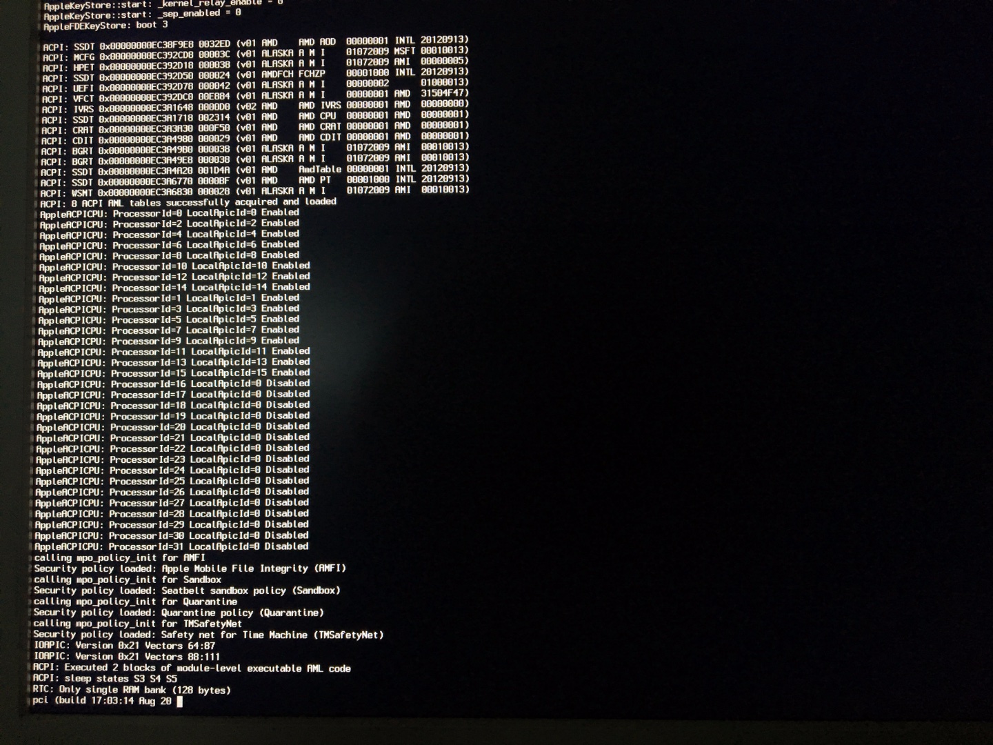

    Moin zusammen,
    wenn CSM aktiviert ist läuft mein Hackintosh super und alles funktioniert einwandfrei, aber wenn ich die Einstellung deaktiviere (hauptsächlich wegen der Korrekten Auflösung des Bootvorgangs und des FileVault-Bildschirms, aber auch wegen der Anzeige auf dem korrekten Monitor), hängt der Bootvorgang bei diesem Bildschirm. Mein Bootloader ist OpenCore v.0.5.1, aber das Problem besteht auch in der v.0.5.
    Falls mir jemand helfen kann, wäre ich sehr dankbar. Config.plist kann ich bei Bedarf auch gerne schicken.
    Liebe Grüße
    Thies :-)
    Abhilfe hat nur das Flashen eines neuen VBIOS gebracht. Vermutlich aufgrund der Miningmodifikationen der Karte.
