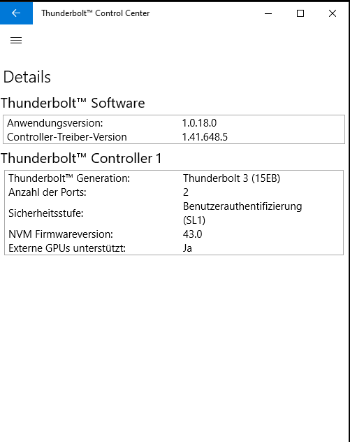

Hi DSM2,
im Bios war SL0 eingestellt. Windows hat mir aber fälschlicher Weise SL1 angezeigt.
Ich hab im Bios dann mal auf Display Port only umgestellt, war auch im Windows dann zu sehen.
Dann wieder zurück ins Bios und auf SL0 umgestellt. Danach zeige mir Windows dann das richtige an.
Mein LG Monitor lief aber immer noch nicht.

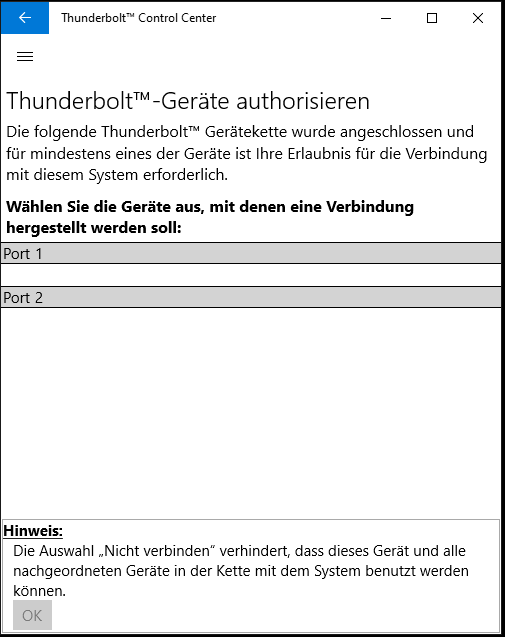

Hi DSM2 Hast du vielleicht ein Tipp für mich?
Ich habe heute mal die Titan Ridge Karte eingebaut. Leider spring mein LG 5K von Apple nicht an.
Mit der Asus Thunderbolt lief alles bis heute Mittag.
Unter Windows wird die Titan erkannt.
Der Monitor spring selbst beim Booten nicht mit an.
Ein NVRAM reset hab ich gemacht.
Muss ich im Windows noch irgendwas aktivieren?
