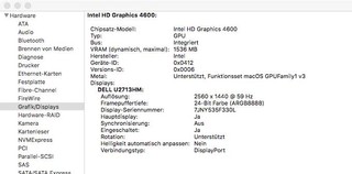

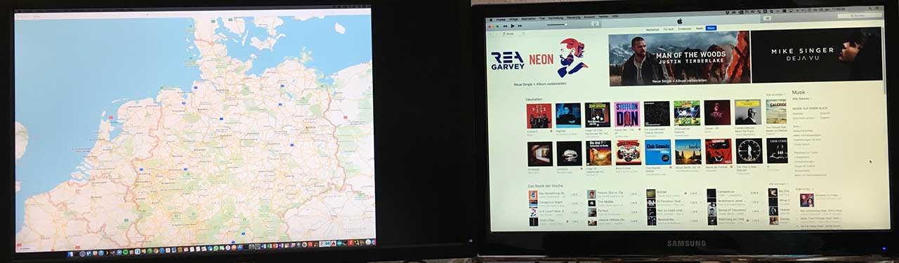

    Wenn ich allerdings die Grafikkarte entferne und meine beiden Monitore direkt am Mainboard anschließe, dann bekomme ich nach dem Start das Bild im Anhang (hd4600.jpg) zu sehen.
    Der linke Monitor hat die Auflösung 2560x1440, der rechte 1920x1080. Auf dem Monitor mit der höheren Auflösung wird ein Teil des Bildes nicht dargestellt bzw. ist schwarz.
    Falls ich den Rechner mit nur einem Monitor (dem linken) starte, habe ich die volle Auflösung und ein ganzflächiges Bild. Anschließend kann ich den zweiten Monitor anschließen und das Bild erscheint auf beiden Monitoren in der gewünschten Auslösung. Hat jemand eine Idee, wie ich dieses Problem lösen kann?
    Viel gravierender ist allerdings, dass der Rechner ohne die NVidia Karte relativ schnell einfriert und neugestartet werden muss. Mit nur einem angeschlossenen Monitor sieht die Systeminformation wie unten dargestellt aus. SMBIOS ist iMac14,2.
    Muss ich für die 4600 noch etwas einstellen, damit der Rechner nicht einfach abstürzt?

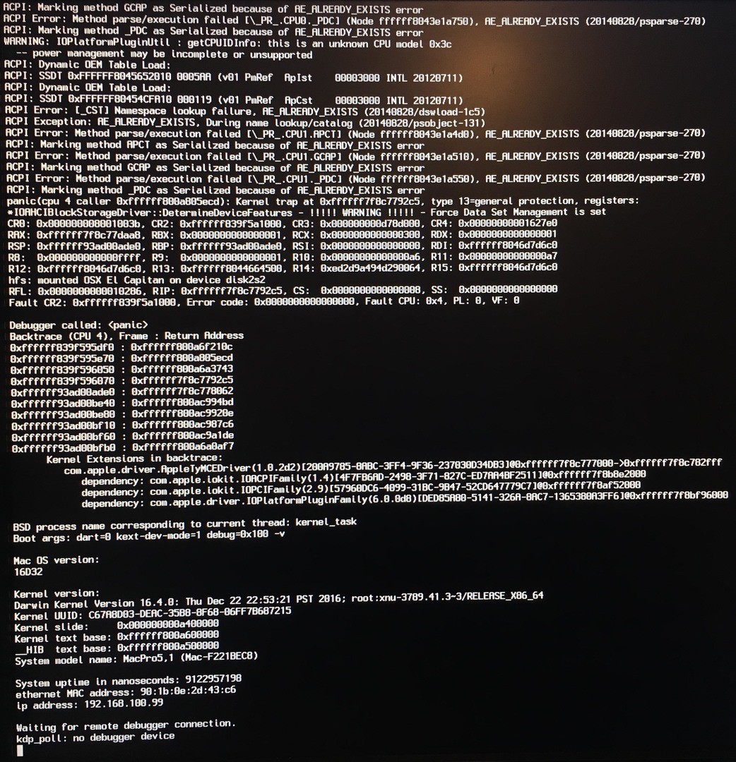

    ich habe seit einiger Zeit Sierra installiert und es läuft ganz gut. Allerdings hatte ich manchmal das Problem eines sporadischen Neustarts beim Aufwachen aus dem Sleep. Daher habe ich testweise das SMBIOS MacPro 5,1 anstatt des bisherigen iMac 14,1 verwendet. Das lief auch sehr gut in der letzten Zeit. Nun habe ich vor zwei Tagen das Update 10.12.3 installiert und beim Neustart gibt es untenstehende Fehlermeldung. Ich habe es seither nicht mehr geschafft den Rechner als MacPro 5,1 zu starten. Mit der Systemdefinition iMac 14,1 geht es allerdings immer noch. Nur habe ich dort massive Probleme mit dem Sleep. Weiß jemand, was bei dem Update passiert ist?
    Ich habe ein paar Clover Versionen durchprobiert (inkl. der neusten), was aber keine Änderungen brachte.

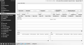

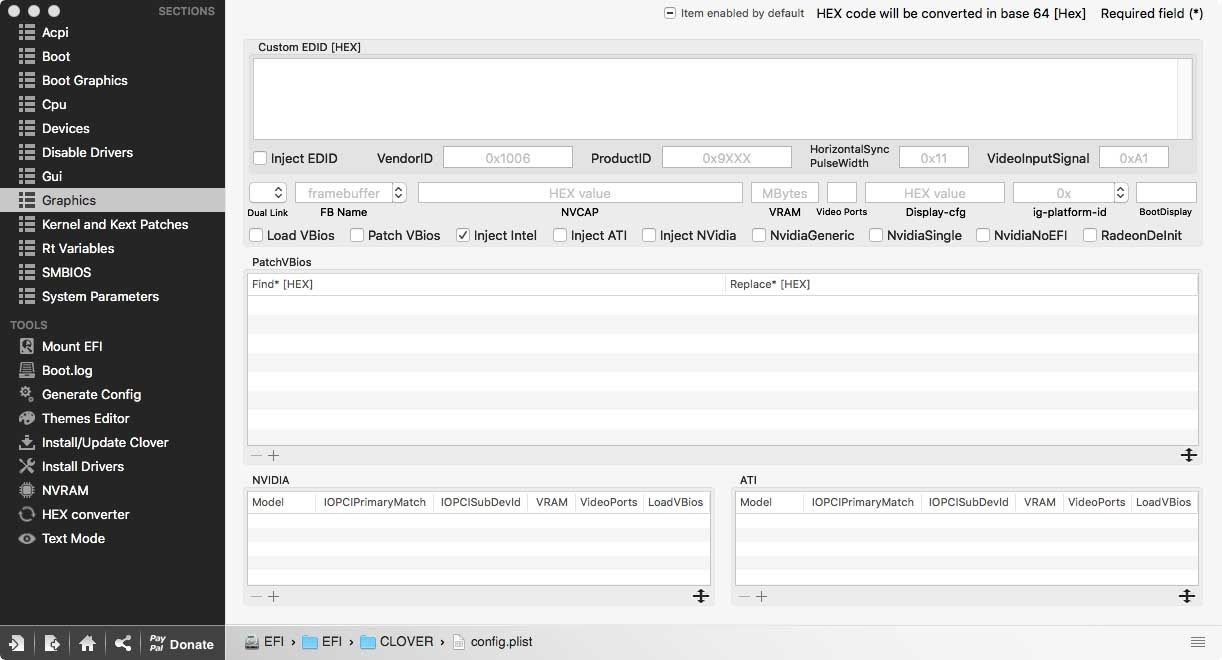

    ich habe mir eine MSI 780 Ti gekauft und wollte die Karte mit den OSX Treibern laufen lassen. Der Rechner startet auch ganz normal, allerdings wird mein zweiter Monitor nicht erkannt.
    Am DVI Anschluss hängt ein Monitor und am DP Anschluss der zweite. Die BIOS Informationen, der Clover Startbildschirm und OSX werden nur am DVI-Bildschirm angezeigt. Der andere Bildschirm ist im Ruhemodus. Wenn ich den DVI-Bildschirm abziehe, dann sehe ich am zweiten Bildschirm über DP das BIOS und das Clover Menü. Allerdings wird der Bildschirm bei Erreichen von OSX dunkel und geht wieder in den Ruhezustand. Stecke ich nun wieder das DVI Kabel ein, so kommt das Bild auf der ersten Monitor wieder, der zweite bleibt aber dunkel.
    Insgesamt gleiches Setup mit einer MSI 960 machte keinerlei Probleme.
    Hat jemand eine Idee?
    Update: Nach einigem Herumprobieren in Clover habe ich nun "Inject NVidia" deaktiviert. Nun läuft es wie gehabt.

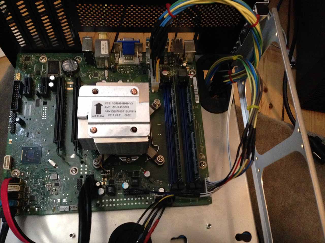

    Da ich nun aber fast alle Komponenten für den lange gewünschten Server beisammen hatte, suchte ich danach, was für ein Netzteil denn zu dem Nicht-ATX-konformen Mainboard passt. Dies dauerte eine Zeit lang und ich fand schließlich bei Ebay eines, das passen müsste. Das kaufte ich, baute es ein und unter OSX und Windows waren 14 Watt im Idle möglich. Ein guter Wert, aber schon noch ein ganzes Stück von dem Wert aus der c't entfernt (10 Watt). Außerdem lief der CPU Lüfter die ganze Zeit und war so nervig, dass ich sogar den originalen Intel Lüfter einbaute (und der nervt schon extrem).
    Irgendwann surfte ich mal wieder auf der Seite von Fujitsu herum und klickte die verschiedenen P920 Modelle durch. Bei der 0-Watt Version (wenn der Rechner ausgeschaltet ist, soll er keinen Strom verbrauchen) stand, dass das System überdies noch lautlos sein soll. Das fand ich interessant, da mein Rechner das Gegenteil war. Ich suchte noch etwas und fand heraus, dass der CPU-Lüfter in der 0-Watt Variante der gleiche ist, wie in den anderen Modellen, aber das Netzteil unterschiedlich ist. Nach ein paar Tagen fand ich ein passenden Netzteil bei Ebay (15€, neu über 100€) und baute es ein. Und dann passierte etwas, was ich nicht gedacht hätte. Der Stromverbrauch senkte sich um 4 Watt auf 10 Watt ab. Das war schon gut. Auch dass das Netzteil jetzt den Lüfter ausschaltete war gut, aber zumindest der Intel Lüfter drehte sich immer weiter. Also nochmal flugs den CPU-Lüfter gewechselt und siehe: Auch der CPU Lüfter kann sich ausschalten. Ich hatte also ein lautloses, energiesparendes System zusammengebaut. Sehr zufrieden überdachte ich das Ganze und musste leider feststellen, dass ich bei dem ganzen Ausprobieren nur erreicht hatte, ein schon von Fujitsu komplett zu erwerbendes System in ein neues Gehäuse eingebaut zu haben. :oops: :nocomment:
    Andersherum wäre ich ohne diesen Umweg wohl nie auf die schönen Fujitsu Rechner aufmerksam geworden.
    Zusatz: Das System hält die maximale CPU-Temperatur von 80° und der Lüfter setzt recht spät (vlt zwischen 60 und 70°) zum ersten Mal ein und dreht dann immer schneller. So können auch Video geguckt und zum Teil sogar transkodiert werden (Plex Server) ohne dass der Lüfter hochdreht.

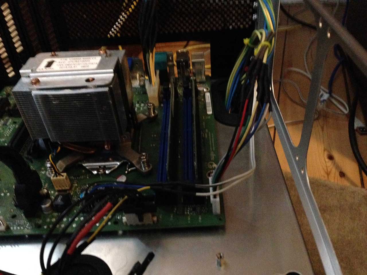

    Das Fujitsu Netzteil in ein Lian Li Gehäuse zu bekommen verursachte etwas Arbeit, da die Kabel nur ein paar cm lang waren. So musste ich alle Stromkabel des Netzteils um 20 cm verlängern (löten). Bisher läuft es auch noch ganz gut.

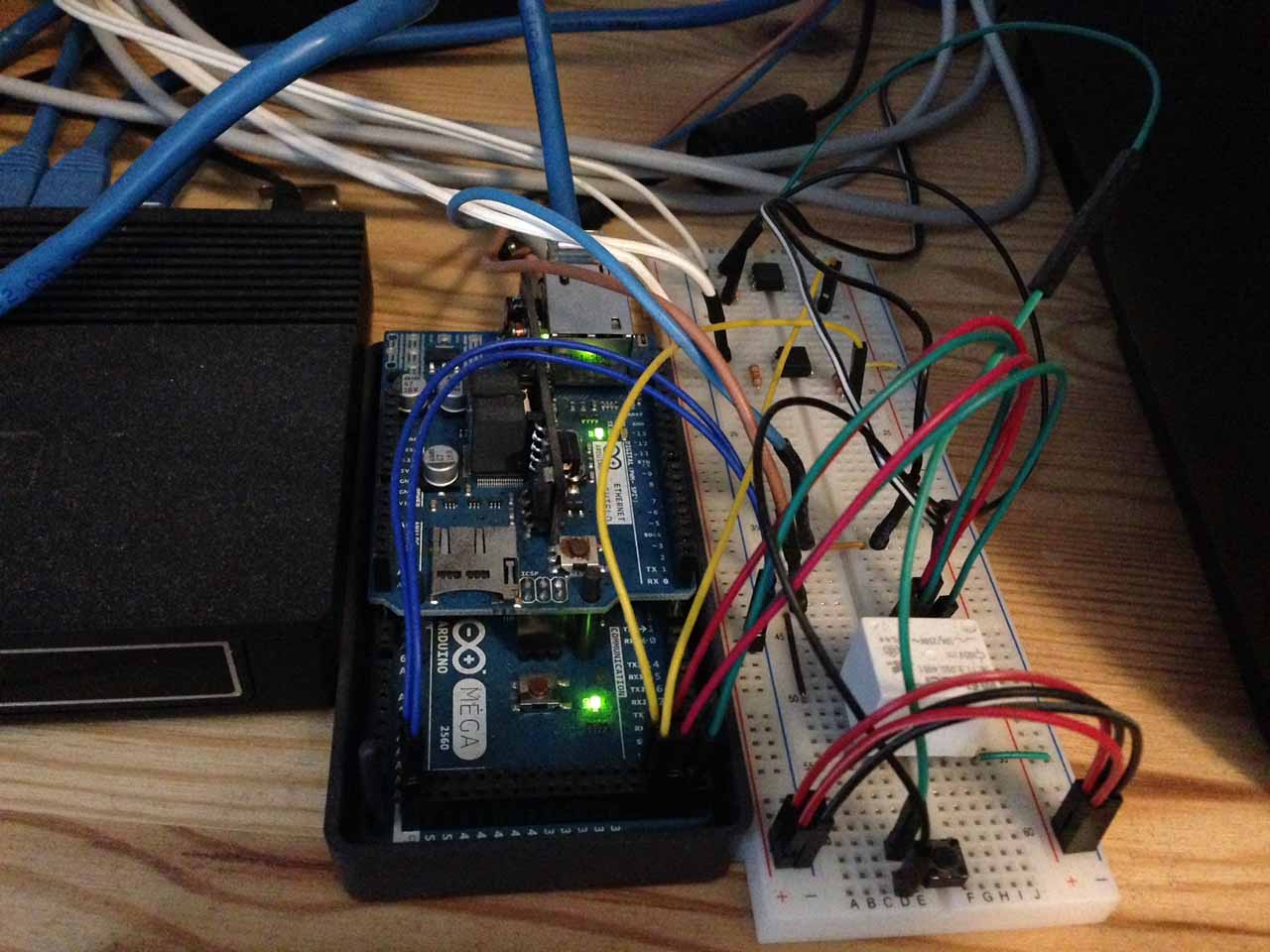

    Da mein großer Rechner an die Stereo-Anlage angeschlossen ist (wobei meine Stereo-Anlage eigentlich nur ein alter Endverstärker ist), habe ich mir überlegt, wie ich denn ohne aufzustehen morgens im Bett liegen kann und meine Musik über die große Stereo-Anlage abspielen kann.
    Spotify Premium ist ein gute Wahl, da ich mit dem iPad die Soundausgabe auf dem Rechner (auf dem auch Spotify installiert ist) steuern kann. Nun musste nur noch der Rechner geweckt und die Stereo-Anlage angeschaltet werden. Für viele Verstärker gibt es Fernbedienungen, meine hat noch einen 12V Trigger Anschluss. Wenn da etwas Strom fließt, geht der Verstärker an.
    Ich habe mir für dieses Projekt einen Arduino gekauft und den so konfiguriert, dass der den Stromkreis auf dem Mainboard (Power-Button) schließen kann und auch eine 9 Volt Spannung anlegen kann.
    Mit der Netzwerkschnittstelle und einem HTML Gerüst, kann ich nun vom iPhone, iPad oder jedem anderen internetfähigen System den Arduino steuern.
    Zu dem Code muss ich allerdings sagen, dass ich den im Internet gefunden und nur angepasst habe. Ursprünglich hatte jemand mit dem Arduino verschiedene Netzwerkports schalten wollen.
