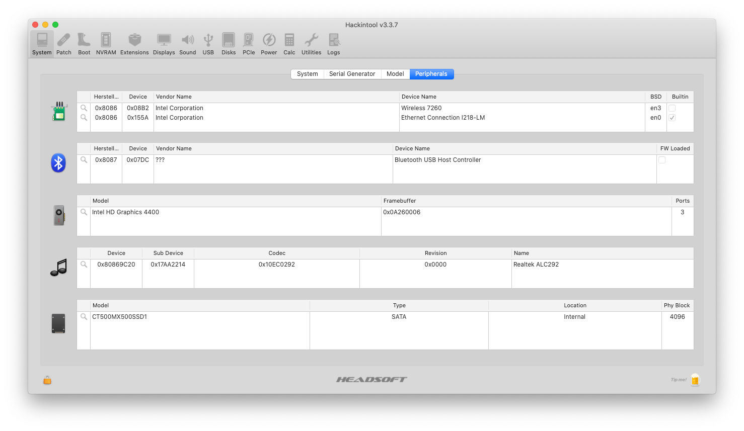

Also mein X240 scheint den neuen ITLWM nicht zu mögen. Die Karte wird im Hackintool zwar angezeigt, aber weder in den Systeminfos noch in den Einstellungen wird eine Verbindung angezeigt.

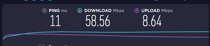

Bezüglich Speed hab ich vorhin in Routernähe im 5Ghz auch mal über 70 Mbits geschafft. Allerdings schon im Nebenraum verbindet er sich lieber mit dem 2,4 Ghz Band und dann sieht es bestenfalls aus wie bei meinem letzten Post. Unter Windows schaff ich da aber auch problemlos über 100 Mbit.

Macht auf meinem X240 mit Intel 7260ac schonmal einen besseren Eindruck als die alte Kext. Damit waren es immer nur ca. 20 Mbit im besten Fall.

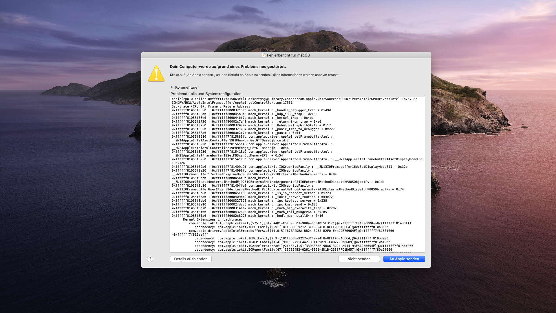

Hallo zusammen,
ich wende mich, als ansonsten eher stiller Mitleser, mal wieder mit einem Problem an euch.
Habe kürzlich endlich mal die Zeit gefunden auch mein Lenovo X240 in ein Hackbook zu verwandeln. Das hat mit einer EFI hier aus dem Forum auf Anhieb relativ problemlos funktioniert. Grafik, Sleep inkl. Powernap, Speedstepping, Audio, etc. alles wunderbar. Lediglich der Betrieb mit der Docking Station funktioniert noch nicht so wie gewollt und ich habe dazu auf Anhieb auch nichts nützliches im Netz gefunden.
Habe einen Monitor per DVI angeschlossen. Wenn ich das Notebook im zugeklappten Zustand hochfahre, funktioniert alles wunderbar. Klappe ich es während des Betriebs auf oder lasse es beim Boot offen, bekomme ich nur einen Blackscreen bzw. bleibt er im Übergang zum Grafikmodus hängen und startet mit angehängter Fehlermeldung neu. Ebenso wenn ich es mit angeschlossenem Monitor in den Sleep versetzen oder herunterfahren möchte, bekomme ich nur einen schwarzen Bildschirm und beim Neustart eine Fehlermeldung. Lediglich wenn ich das Notebook ohne Dock hochfahre und erst nach Start einsetze, kann ich es beliebig oft herausnehmen und auch beide Monitore nutzen. Sleep führt aber auch dann zum Absturz. EFI habe ich ebenfalls angehängt. Vielleicht hat ja einer von euch Experten eine Idee was ich noch probieren könnte oder, ob das beim Betrieb einer Docking Station am Hackbook einfach so ist.

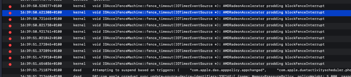

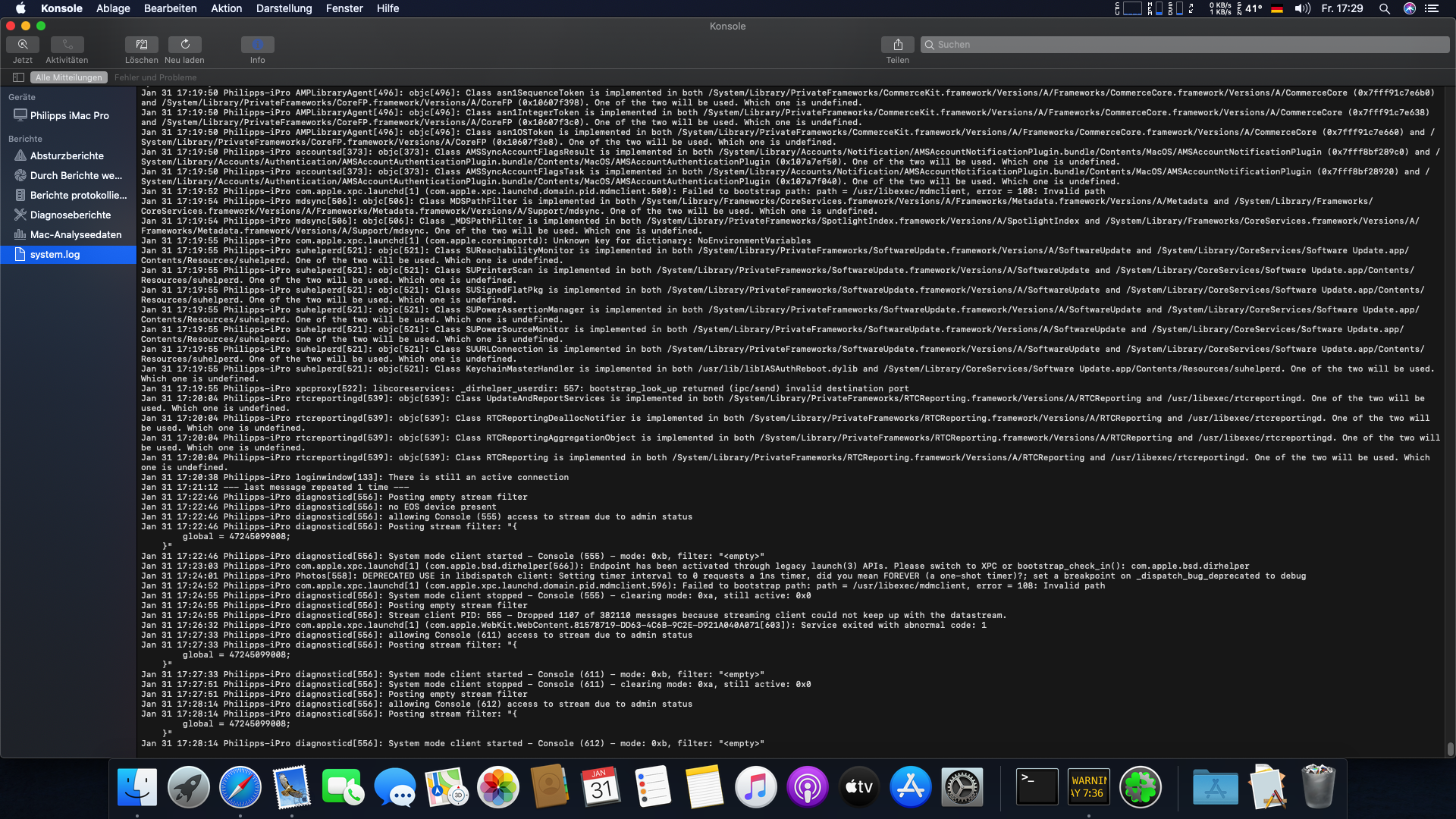

vor längerer Zeit hatte ich mir einen Hackintosh unter High Sierra aufgesetzt mit der selben Hardware, lediglich einer GTX 960 als GPU. Dieser lief ohne Probleme. Da ich nun aber auf Catalina updaten wollte, musste meine Nvidia Karte gegen eine AMD getauscht werden. Nach einiger Recherche und einlesen hatte mich für die Sapphire Pulse RX580 entschieden und diese gestern eingebaut. Anschließend hab ich Catalina komplett frisch installiert. Audio, Netzwerk, iMessage, iCloud, etc. und auch Sleep scheinen soweit zu funktionieren. Auch die RX 580 läuft wie erwartet. Lediglich habe ich gelegentlich UI Freezes => Bild friert ein, der Mauszeiger lässt sich weiterbedienen aber das System reagiert erst nach ein paar Sekunden wieder. Diese treten sporadisch auf, jedoch vermehrt z.B. in Fotos oder wenn ein YouTube-Video läuft (Eben auch beim tippen dieses Beitrags mit Safari, obwohl im Hintergrund ansonsten nichts läuft. Hab euch 2 Screenshots aus der Konsole angehängt. Der Fehler mit dem roten Punkt tritt vermehrt bei den genannten Aktivitäten, jedoch auch im Idle auf. EFI hab ich ohne Seriennummer und co. ebenfalls angehängt. Bin momentan absolut ohne Ideen und konnte auch nichts finden was mich hier jetzt noch weiterbringt. Daher hoffe ich nun auf eure Unterstützung. Die EFI habe ich übrigens mit Hilfe von al6042 Sandy-Bridge config erstellt. Als SMBIOS habe ich, aufgrund der oft erwähnten, besseren Hardwarebeschleunigung, in FCPX und co. mit der RX580 iMac Pro 1,1 gewählt. So, nun habt ihr hoffentlich alle Infos, die ihr braucht.
