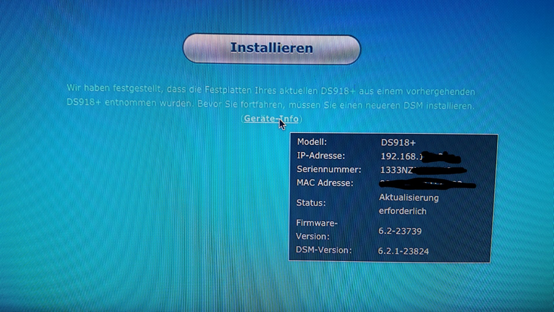

DSM_DS918+_23739.pat ist die bei mir läuft, hier kann man danach noch das Update 6.2 Update 2 machen.
DSM_DS918+_23824.pat ist die aktuellste, 6.2.1
Den Stick neu gemacht, nun sieht man mehr.
Der hat wohl selbstständig das Update raufgespielt.
Nun bekomm ich den Fehler, "die datei konnte nicht installiert werden. die datei ist wahrscheinlich beschädigt. (13)"
Ich sitz immer noch daran das System neu zu installieren aber ständig kommt der Fehler.
SSD mit Windows installiert, läuft. Danach hats gemeckert weil die SSD nicht formatiert werden kann. Also mit dem WIN Stick alle Volumes gelöscht, dann aber wieder der Fehler (13).
Edit, 6 Stunden später!
endlich geschafft zu installieren.
Kann es sein dass im RAM irgendwas gespeichert wird und es deswegen nicht funzen will?
Hatte CMOS Reset einmal gemacht, keine wirkung.
Dann vor paar minuten nochmal, diesmal 2x hintereinander und bäääm, es läuft.
