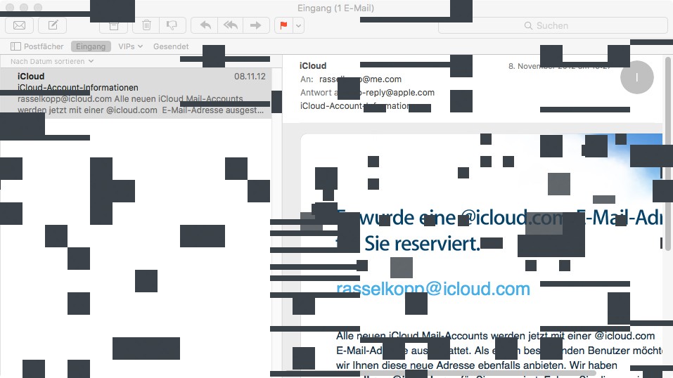

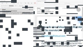

    Was mir oftmals Blut ins Auge treibt ist das einfrieren beim Arbeiten.
    Datei öffnen, Safari starten oder irgend eine andere Aktion ausführen friert mir die Grafik ein.
    Maus lässt sich noch bewegen und die Festplatten LED arbeitet auch noch, aber sonst kann man nichts mehr tun.
    Was könnte denn hier die Ursache sein, habt ihr schon mal von ähnlichen Symptomen gehört?

    Original habe ich eine Einstellung nur das die Grafik als Optimus funktioniert also switchtable steht da glaube ich.
    Durch das hack Bios habe ich nun noch mehr Einstellungen auch direkt zur PCI-E und der COU Grafik.
    Problem ist aber das nicht alles Einstllungen funktionieren und man sich bei flscher Einstellung das Ding eventuell zerscheissen könnte.
    Hatte letztens mal was umgestellt und da ging nichts mehr, nur noch aufmachen, Batterie abklemmen und hoffen das die Bios-Einstellungen resettet sind.
    Hatte geklappt, Glück gehabt.
    Wenn ich auf switchtable stelle sehe ich unter der System Info App auch die GT 540.

    Welche aktivierte Grafik meinst du? Die GT540 ist deaktiviert.
    SMBiOS: ist als MacBookPro8,1 eingetragen.
    Im Einsatz ist DSDT welche ich mal anhänge und die Config.
    Ein gehacktes BIOS ist auch installiert mit ich den Wert vom VRAM ändert konnte.
    Aktuell ist er auf 32 gestellt, habe auch auf 64 gestellt aber die Fehler treten immer mal auf egal bei welchen Wert.

    Gerade schreibt es sich nicht schön da die Grafik wieder mit flackernden Kästchen aktiv ist.
    Weis da auch nicht weiter im Moment und im Bios gibts da keinerlei Einstellungen zum schalten der Pinns

    Hinzukommend habe ich aber mit der Grafik sehr große Probleme die rein sporadisch auftreten, sodass ich kaum noch Lust habe mit dem Hackti zu arbeiten.
    Sehr oft friert mir die Grafik sogar ein das ich nichts mehr anklicken kann und muss mit der Power Taste das Notebook ausschalten.
    Unter Linux oder Windows habe ich da keinerlei Probleme, nicht einmal beim Stresstest.

    Aktuell habe ich noch Grafikprogramme und das ist egal welchen VRAM Wert ich im BIOS wähle. Ob 64 oder 32 das tritt rein Sporadisch auf und sieht wie heue dann so aus beim Video schauen.
    VRAM ist im BIOS auf 32 gesellt, selbst wenn ich deinen ändere auf 64 oder 96 treten die Fehler mal gering oder massive auf bis hin zum einfrieren aber letzteres hat dann wohl nicht unbedingt was mit der Grafik zu tun.
    Ein Defekt des Grafik Chips kann ich ausschließen da unter Windows im stresstest oder Linux keine vorhanden sind.
    Gibt's hier ne Lösung?
