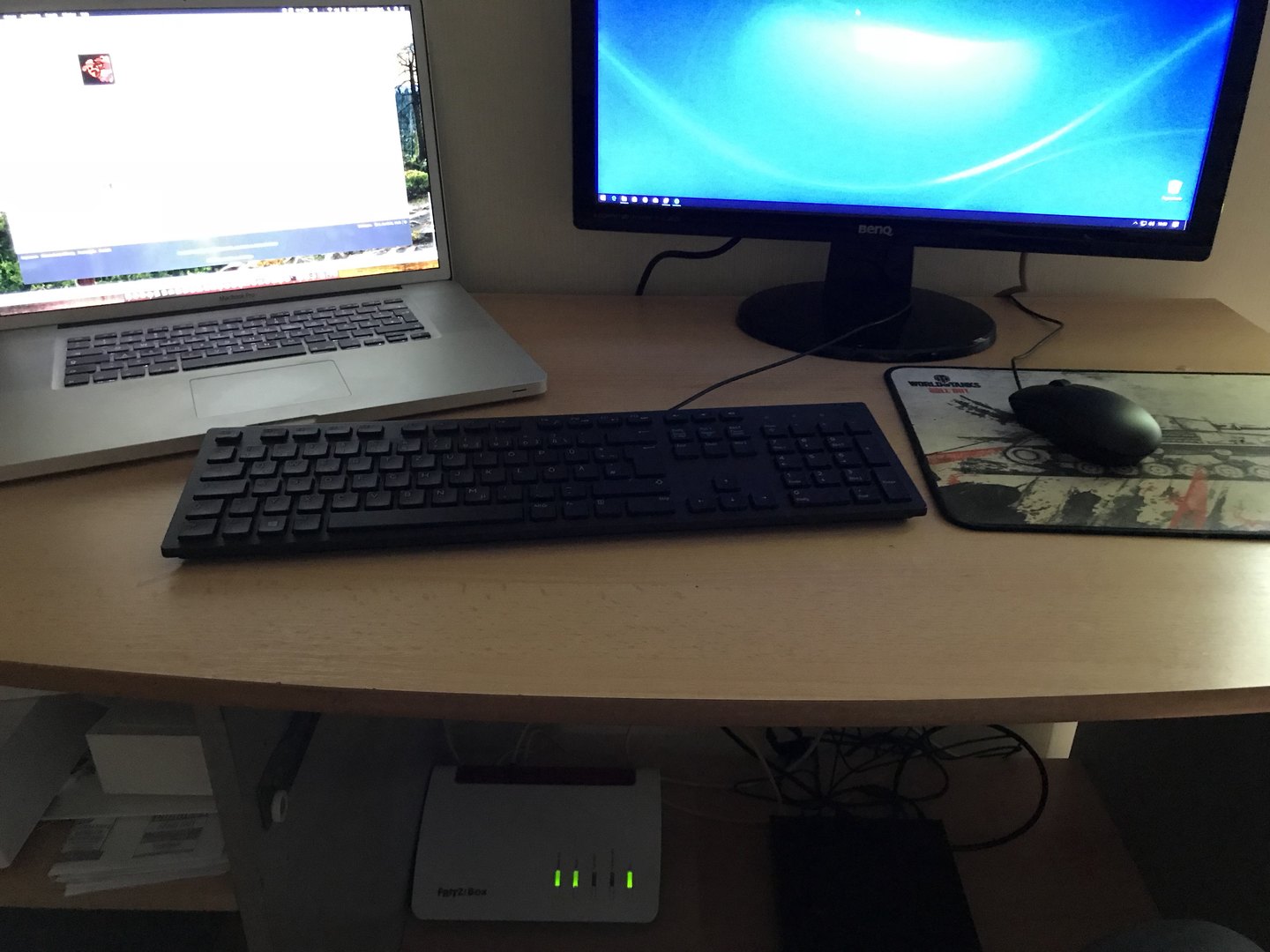

Nichts besonderes, neben der Fritz!Box steht mein neustes Projekt. Ein Optiplex 3050 MFF i5-7500T, 8GB Ram, 256GB SSD
