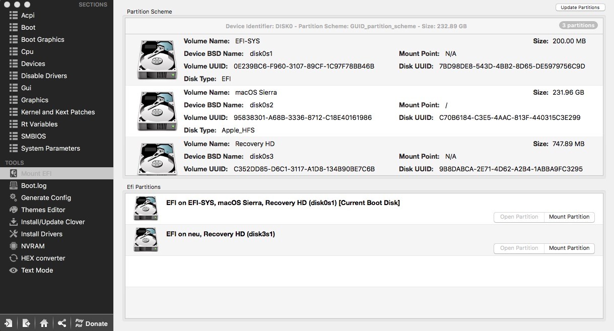

Wie wolltest du den mounten? Mit Clover?
Versuche mal mit dem Terminal: diskutil mount disk2s1 zum Beispiel.
Gibt auch das Tool: EFI Mounter v3
Ich wollte mit Clover Configurator mounten. Mit dem Terminal klappt das aber auch nicht

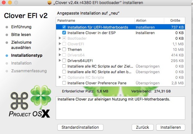

wie mache ich das? Den EFI-Ordner habe ich kopiert. Aber auf der neuen SSD kann ich die EFI-Partition nicht mounten und somit auch nicht das EFI-Verzeichnis reinkopieren.
Ich dachte ich muss auf die neue SSD Clover installieren und DANn den EFI-Ordner von der alten reinkopieren ...

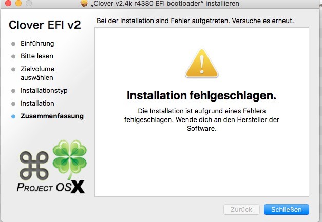

Ich habe jetzt die komplette Sierra Partition, sowie die Recovery Partition mit CarbonCopyCloner auf die neue SSD kopiert. Beim Versuch auf diese Platte Clover zu installieren, bekomme ich eine Fehlermeldung. Im Terminal über diskutil list, wird mir aber eine EFI-Partition auf der neuen SSD angezeigt. Booten klappt jedoch davon nicht. Auch mit dem Clover konfigurator lässt sich die EFI-Partition nicht mounten.
Habe mal Screenshots erstellt. Mache ich bei der Installations Auswahl von Clover einen Fehler?
Wollte lediglich Clover installieren und das alte EFI-Verzeichnis in die EFI einfügen, fertig.

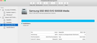

ich hänge mich hier mal rein. Wollte meine alte 250GB SSD durch eine neue 500GB SSD ersetzen.
Zuerst wollte ich CarbonCopyCloner verwenden, hier war es aber nicht möglich das ganze Device auszuwählen, sondern nur eine Partition. Ich wollte aber komplett klonen, Inkl. der EFI-Partition mit Clover.
Also habe ich mit Clonezilla device SSD -> SSD kopiert. Hat auch so weit "wunderbar" geklappt, alle 3 Partitionen (EFI, System/Sierra, Recovery) sind da, Hackintosh ist ohne Probleme hochgefahren ...hurra! Dachte ich jedenfalls ![]()
Wollte nun die Größe der Systempartition ändern, damit endlich mehr Platz ist und nun das .... keiner mehr da. Da hat Klonezilla wohl was durcheinander gebracht. Ich habe eine 500GB SSD, bekomme auch 500GB angezeigt, diese ist aber schon mit 250GB voll. ich verstehe das nicht. Jemand eine Idee?

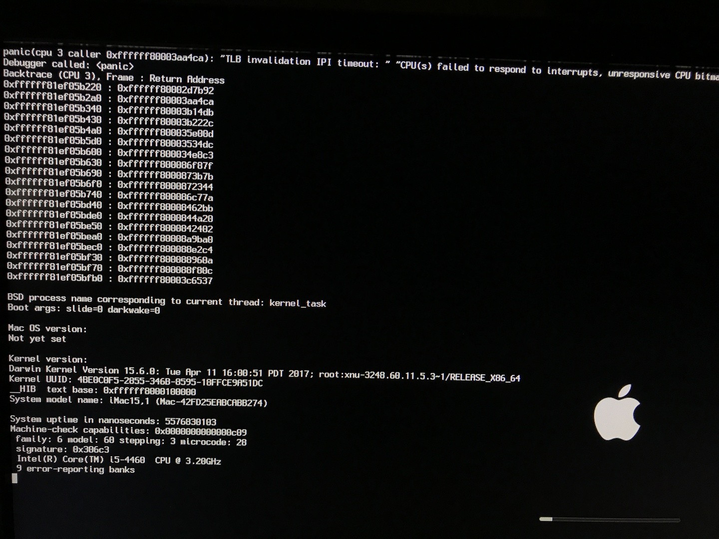

Ok, habe ich gemacht. Datei umbenannt. NVRAM-Reset.
Bootet noch immer nicht ..

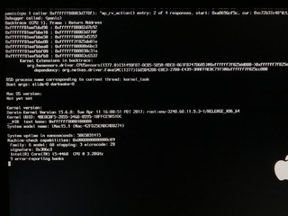

Ich habe aber bevor ich angefangen hatte die Kexte zu löschen mit CarbonCopyCloner eine bootfähige 1:1 Kopie erstellt. Selbst mit dieser kann ich nicht booten. Daher dachte ich mir das es am Inhalt der EFI-Partition liegt. Denn am Bios habe ich ja auch nichts verändert.
Ich bin mir zwar relativ sicher das ich das im Thread verlinkte Bios verwende. Trotzdem habe ich zur Sicherheit das aus dem Board ausgelesen. Wärst du so nett und könntest dir das auch mal anschauen ? Nicht das ich doch das ältere verwendet habe.

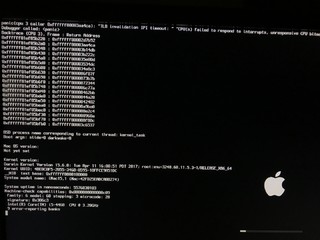

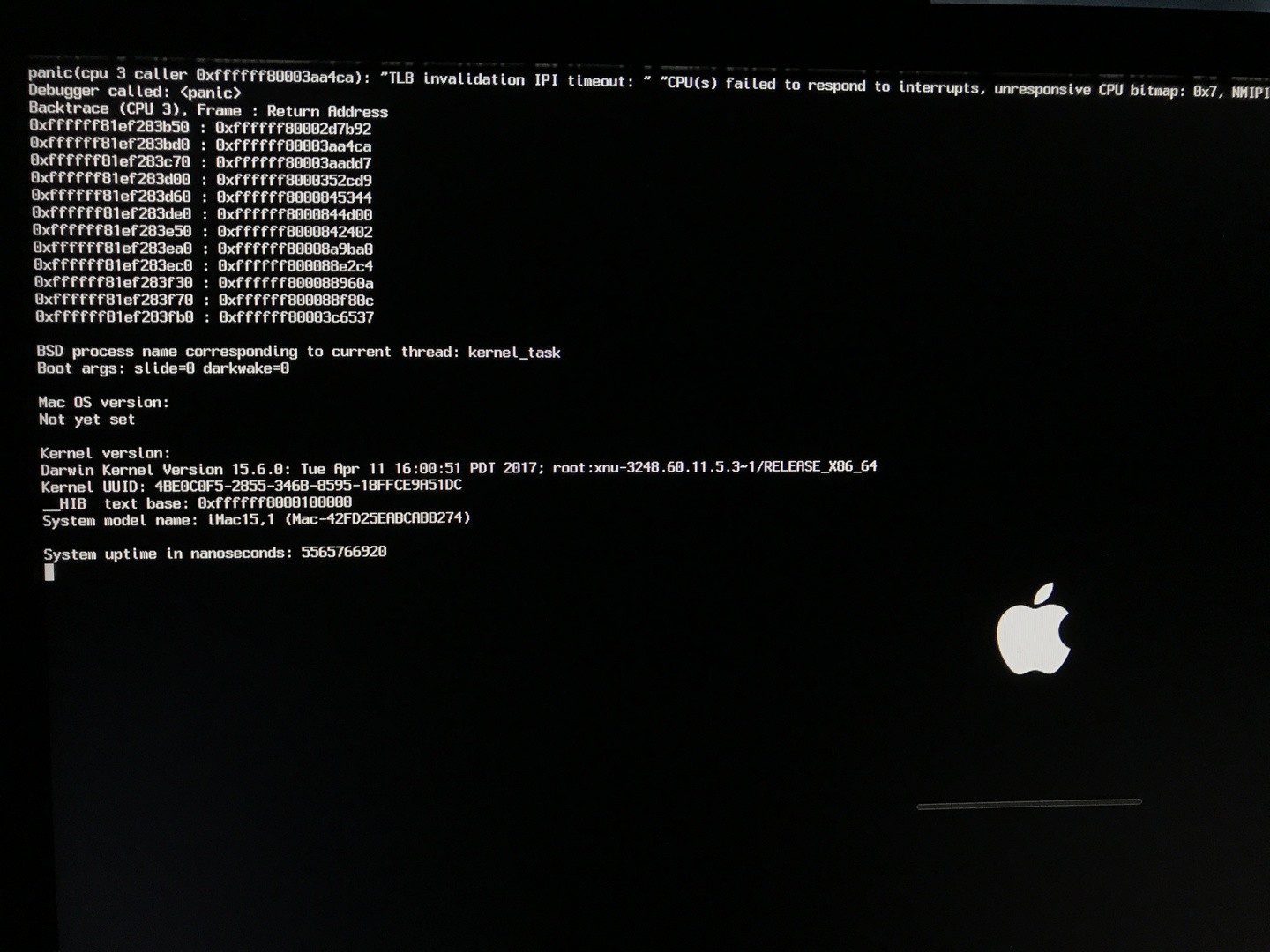

Der Start mir Clover verläuft leider auch nicht besser. Bleibt ebenfalls hängen. Screenshot anbei.

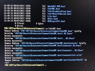

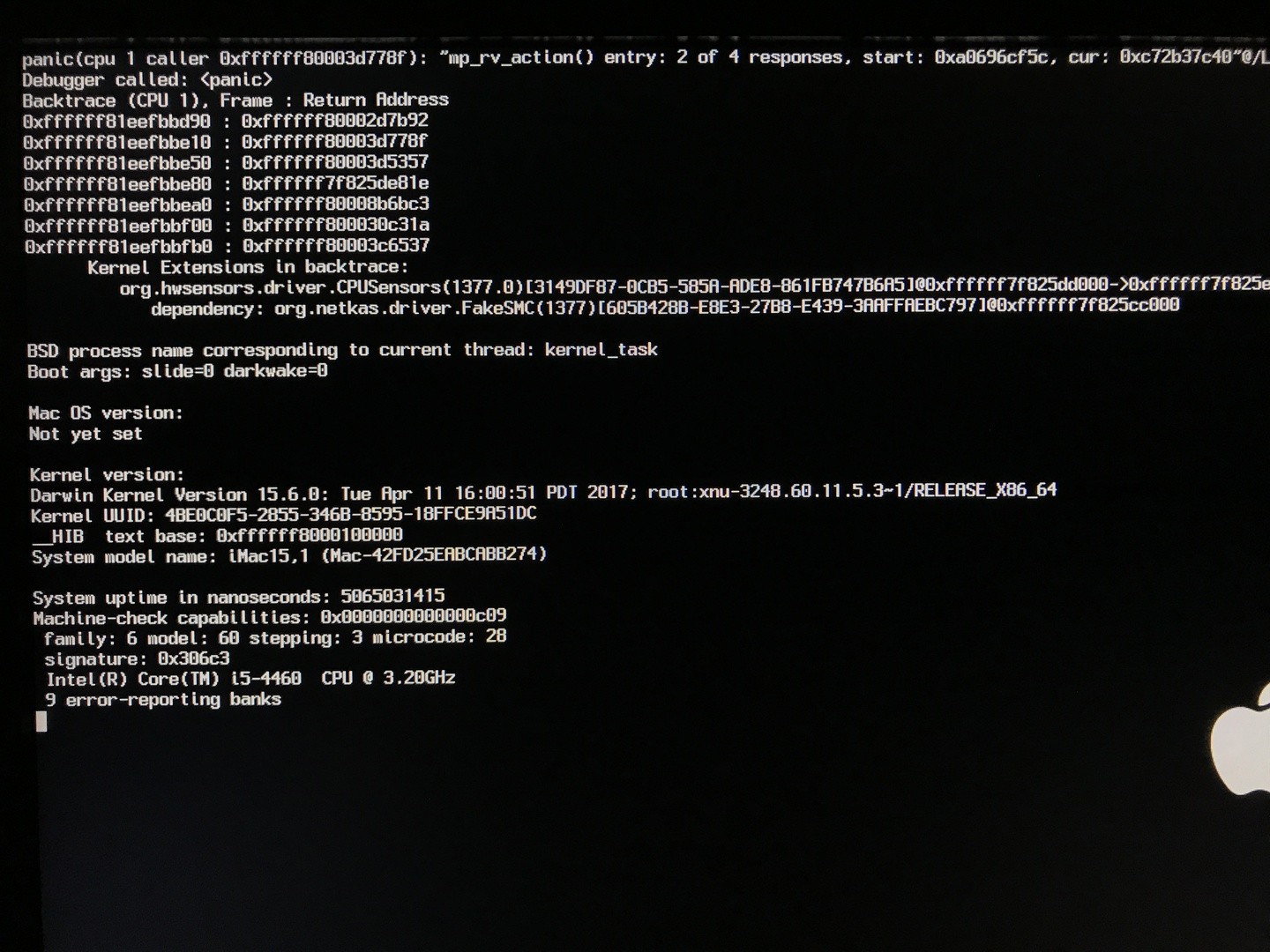

Ich danke dir, für deine Hilfe. Habe den FakeSMC gelöscht, PR Reset gemacht. Läuft nicht. Gib einfach Bescheid, wenn es bei dir wieder passt. Ich gehe jetzt erst mal arbeiten ![]()
habe zuvor schon geantwortet. Ist nun gelöscht, neuer panic Fehler ..

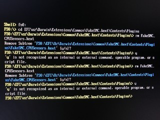

Habe ich natürlich gleich probiert ![]()
Ich kann das Löschen aber nicht bestätigen, das "y" wird nicht erkannt. Sie selbst ... das ist doch echt nicht normal

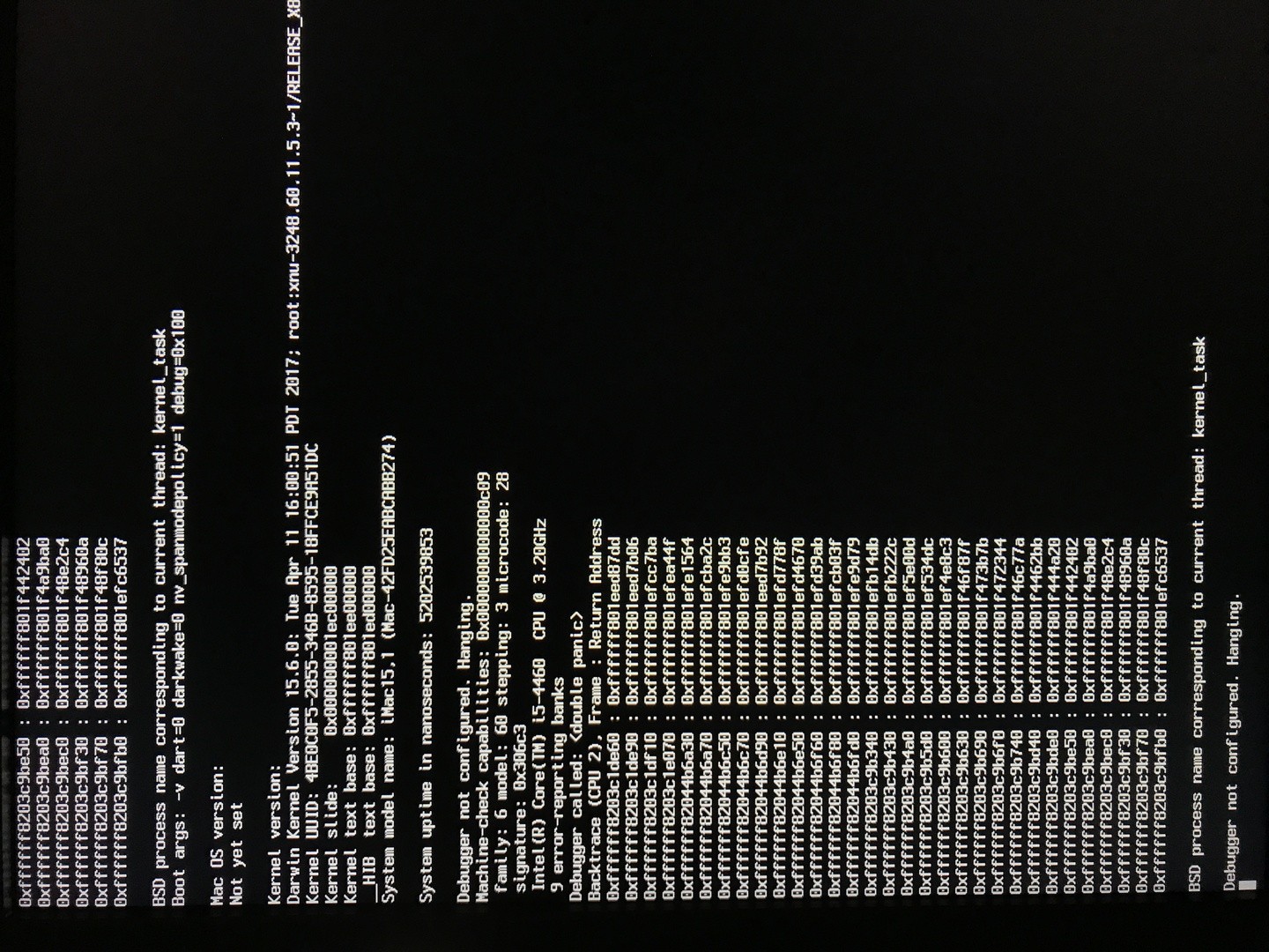

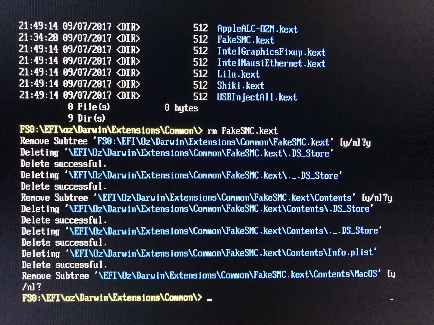

Update: Ich habe nocheinmal neu gestartet und das Ganze noch einmal probiert. Jetzt hat das löschen funktioniert.
Der Fortschrittsbalken unter dem Apple Logo ist nun etwas weiter gelaufen, es erscheint die nächste Fehlermeldung. (Screenshot) Werde Morgen wieder weiter probieren, muss ins Bett.
