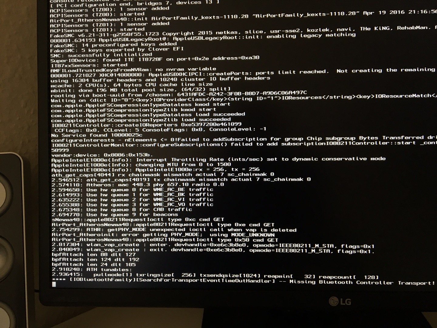

Ich bin über jede Hilfe dankbar! Leider komme ich nicht über die Fehlermeldung "Missing Bluetooth Controller Transport!" hinaus .

Bild kommt gleich, aber er hängt bei "Missing Bluetooth Controller Transport!". Danach kommt das Stop Zeichen und der Text wird unlesbar.
