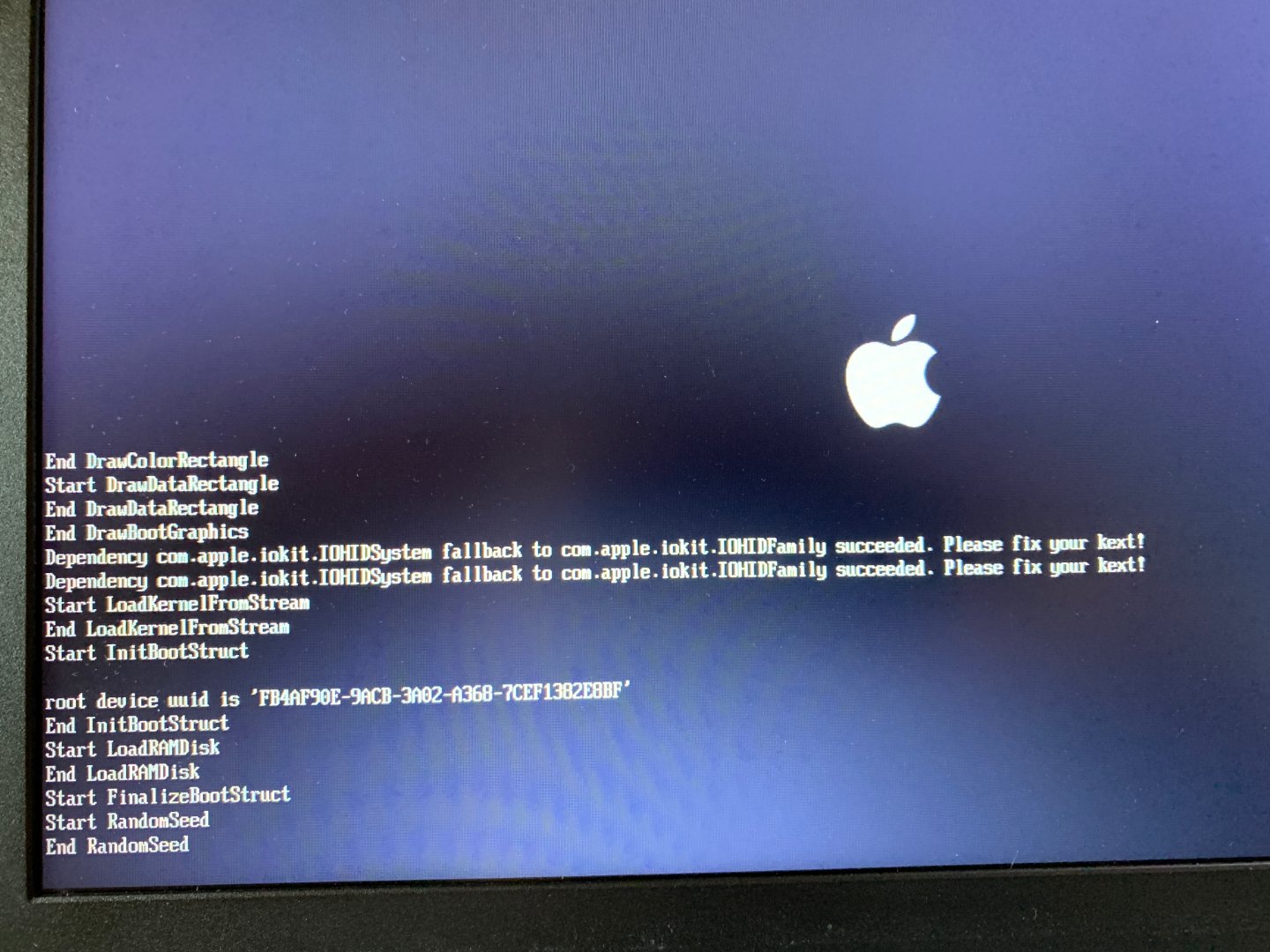

SSD und RAM sollten keine Probleme machen. Welche EFI hast Du genommen?
Das aus Post #84. Ich versuche nachher mal aus #85. Ich zieh mir grad ein Windows auf den PC und mach mal M.2 SSD Update.
//UPDATE:
Nach der Firmwareaktualisierung scheint das Setup durchzulaufen. Ich werde berichten. Vielen Dank für den Tipp! ![]()
Big Sur ist installiert und läuft bis auf folgendes Problem einwandfrei:
An den vorderen USB-Anschlüssen werden nur USB-Sticks erkannt. Bei Tastatur, Maus und USB-Headset / Lautsprecher versagen sie ihren Dienst. Es scheint nicht genug Leistung anzukommen. Hinten ist alles tutti. Wäre ja schade wenn ich nur 2 USB-Ports zur Verfügung habe.
//UPDATE:
Problem gelöst. XHCiPortLimit musste deaktiviert werden. Nun geht alles bis auf Airdrop.
LG u. Danke
