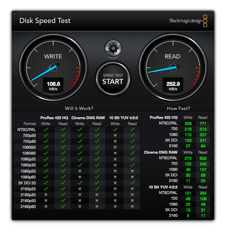

    Ja, das ist die Schwestermodell zu SM961 mit dem "schlechteren" Speicher. Nach meinen Erkenntnissen liegt das Problem aber i-wo im Cache. Denn mit und ohne Kühlung verhält sich die PM961 beinahe identisch.
    Ich habe mir den Spaß erlaubt und unterschiedliche Bench's ( keine Laborbedingungen ) gefahren.

    Links Lüfter an. Rechst Lüfter aus
    Zum Schluss habe ich noch als Vergleich meine MX200 ein wenig gequält :D
    Das kann nicht thermisch bedingt sein. Führe ich mehrere 1GB Bensch's hintereinander aus, bricht die Performance nicht zusammen. Sobald mehr als >= 1GB an einem Stück im Spiel ist, wird's gedrosselt.
    Betrifft aber nur die Schreibrate. Leserate bleibt mehr oder weniger konstant. Ob die m.2 defekt ist?

    Als nächstes direkt Speedcheck und eine Überraschung. Die PM961 hält nur in den ertsen paar Sekunden ihre angepriesene Geschwindigkeit. Dannach bricht ihre Schreibrate rapide ab.
    Nach einer Überlegung, ob es evtl. am Linux liegen könnte, installierte ich Win 10 druff. Aber gleiches Ergebniss. Sobald es um größere Datenmengen ( >1GB ) geht, bricht die Schreibrate zusammen.
    Zum Schluss dann noch Sierra installiert und ich wurde mit dem gleichen Ergebniss konfrontiert. Btw, Sierra bringt den nötigen kext IONVMeFamily.kext mit und schont läuft die nativ auf dem Hacki. Man muss lediglich im Clover "einige Zeilen" patchen.
    Wie läßt sich der Einbruch der Schreibrate erklären? Hat da jmd. Ideen? Für Temperaturdrossel vergeht mMn zu wenig zeit, damit diese eingreift.

    1GB
    2GB
    3GB
    1GB
    3GB
    5GB
    Linux eigener Bench
