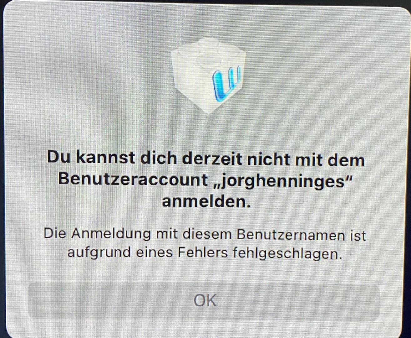

eigentlich ist die automatische anmeldung aktiviert, also ganz normal hochfahren und dann wurde ich mit dieser meldung begrüßt...oder meintest du welches macOS? das wäre ventura 13b3.

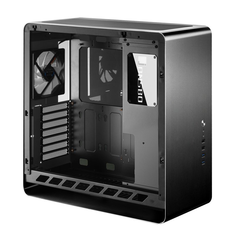

ich werde erstmal den RM2 wieder zurück schicken...hab den vormittag mit der sichtung verschiedenster modelle verbracht: es wird dann wohl JONSBOs UMX4 werden. -
kaneske : die alten alu tower vin lian li hatte ich vor urzeiten, das minimalistische haben sie jedoch mittlerweile verloren. kann mich noch an das schön geschwungene sans script logo erinnern...glas ist nicht so meins, auch wenn kaum sichtbar, sollten alle seiten nach möglichkeit geschlossen sein.
das define wäre eine alternative, auch wenn es über dem budget liegt.
Erdenwind Inc. : meinst du das air mini von lian li? wenn es das auch "geschlossen" geben würde...

mein "iHack" haust z.zt in einem JONSBO RM2 "mini tower".
sieht schick aus, war nur irgendwie dämlich zu denken, das man dort einen einigermassen vernünftigen airflow erreichen könnte...
momentan läuft alles, keine frage, nur hätte ich z.b. auch gerne meine SONNET dual sata raid karte wieder eingebaut, leider einen guten zentimeter zu lang.
netzteil und radiatorlüfter knutschen sich auch fast, 20mm trennen die beiden...doof für die temperatur.
nun bin ich ein freund von minimalistischem design, momentan ist für mich JONSBO da der einzige anbieter von augenfreundlichen behausungen.
würde also gerne meine kleinen RM2 gegen einen grösseren UMX4 oder vielleicht dem cheesgrater overkill VR4 eine chance geben.
was haltet ihr von den JONSBO produkten?
was würdet ihr als alternativen ( preisbereich bis max.€160 ) empfehlen?
danke für eure meinungen! -
