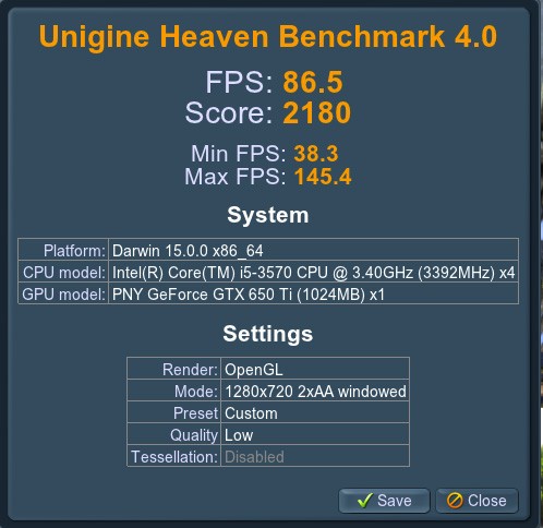

    wie sehen die Bench-Test-Resultate denn aus? Schlecht ist ja relativ... Das es am Lüfter liegt, ist eher unwahrscheinlich würde ich sagen, der beeinflusst ja nicht die Leistung. Die Grafikkarte merkt ja nicht, dass es warm wird und regelt sich deshalb selbst runter. Die würde powern bis sie wegen Überhitzung erstmal ganz abschaltet. Oder ist da eine technische Innovation an mir vorübergegangen???
    Viele Grüße
