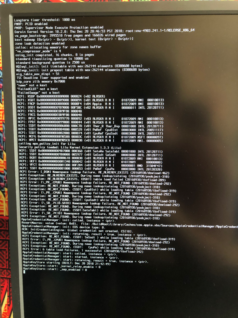

    Hallo an alle,
    ich benutze seit längerem das System aus der Signatur, läuft ohne Probleme unter Mojave.
    Nun wollte ich auf Catalina updaten, Kexte und Clover alle aktualisiert, der Installer möchte aber nicht booten, In der Fehlermeldung steht etwas von NVME Assert Failed, hat jemand eine Idee wie man das beheben kann?
    Danke schonmal im Voraus!

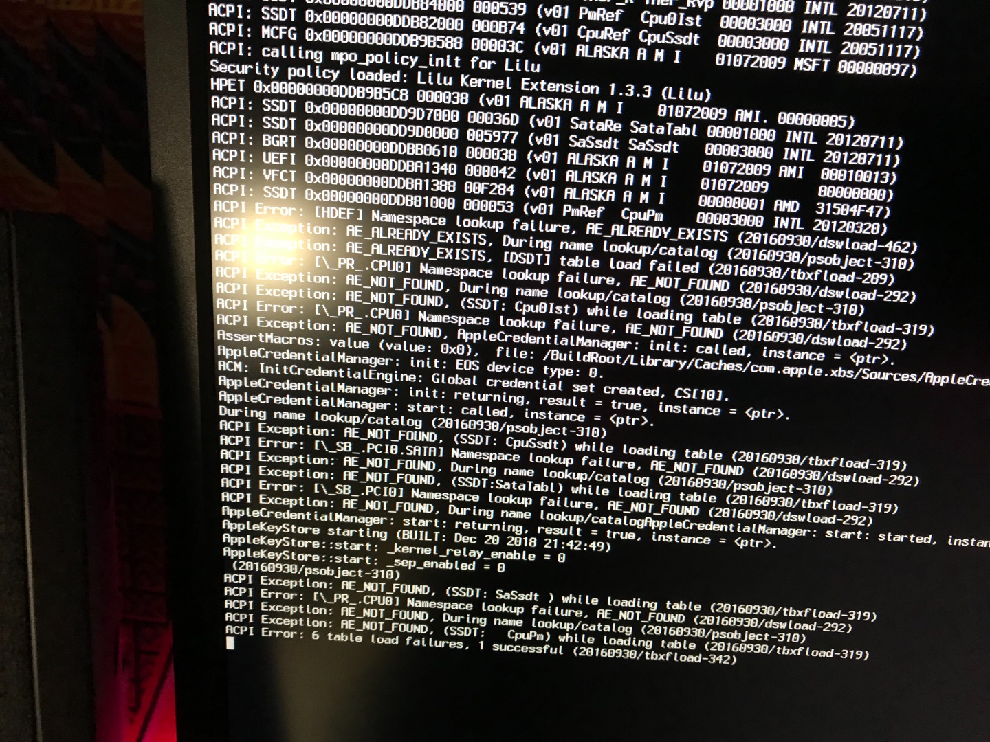

    Genau so gemacht wie von dir beschrieben, inklusive NVRAM Reset, folgendes ist dabei rausgekommen:
    Achja, nach dem Fix wieder die EFI die heute hochgeladen habe genommen um ins system zu kommen, also praktisch die letzte die wirklich funktioniert hat, und wieder sehe ich, alle 10 Auslastungs Leds sind an, Temperatur ist hoch, die Abluft is auch wirklich heiß also könnte gut hinkommen.... Hab jetzt mal alle Einträge bei Properties gelöscht und den Powerplay-Table aus deiner config genommen, mal sehen wie sie sich verhält.
    Danke dir, habe PCIE (Primary Graphics output from the PCH) und PEG(Primary Graphics Output from the CPU, bezieht sich vermutlich auf die cpu der grafikkarte, ist halt asus:wallbash:)
    Naja ich habe in Windows die EFI gemountet mit der alten überschrieben und voila. Dann noch mal in macOS die von dir genannten Patches und Fixes minus den HDA, da soundkarte extern. Drivers64Uefi Ordner habe ich auch noch mal ordentlich aufgeräumt.
    Ich denke was ihm nicht geschmeckt hat war das SMBios change zum iMac Pro1,1 plus die ganzen acpi fixes auf ein mal...

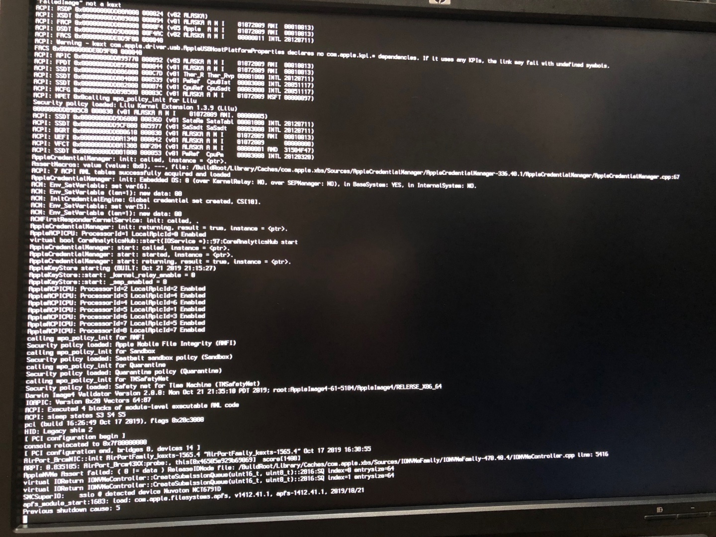

    So gemacht wie von dir beschrieben, nun spuckt er mir das hier aus...

    edit3: bin wieder im system, kann sein dass das "zu viel auf ein mal war"... um die igpu auszuschalten (cpu graphics multi monitor ist schon off), primary graphics auf PCI-E oder PEG setzen?

    Ich würde einen komplett neuen EFI Ordner von hier nehmen: Install-Stick für diverse System-Varianten (High Sierra 10.13.6 und Mojave 10.14)
    Würde dann aus der Config alle unnötigen Patches entfernen nach nach dem was du mir sagst, Kexte auch, meinst du ich kann dann auf whatevergreen verzichten? Würde gerne alles was "unnötig" ist nicht im System lassen. SMBIOS werde ich auch auf iMac Pro 1,1 setzen wie von dir beschrieben und die iGPU im BIOS deaktivieren. Passt das?
