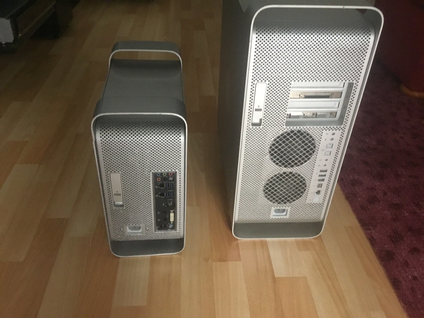

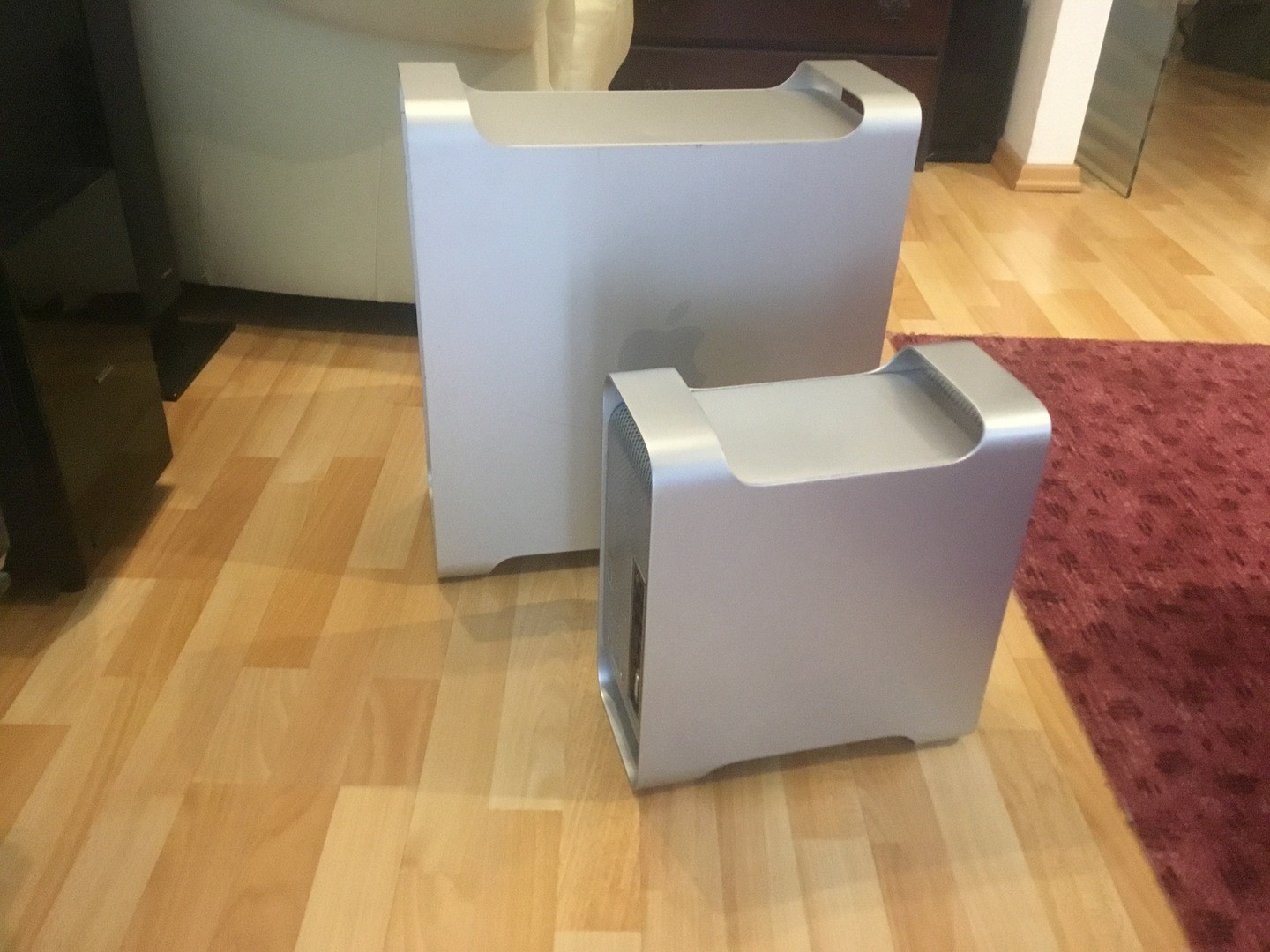

Ja,der Große steht nur zum Vergleich daneben.
Beiträge von Charly 1997
Das ist meins,G5 selber verkleinert.

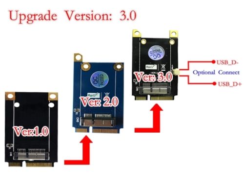

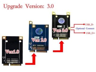

Hallo ich hätte noch eine BCM94360CD Mini PCIe karte allerdings mit mini Pci e Adapter Vers.2,also der in der Mitte.
kpl.55,00€ -
Ich hätte noch so eine Karte inkl. Adapter. "Wlan: BCM94360CD Mini PCIe karte"
Würde die karte kompl. für 60,00€ inkl. versicherter Versand -
