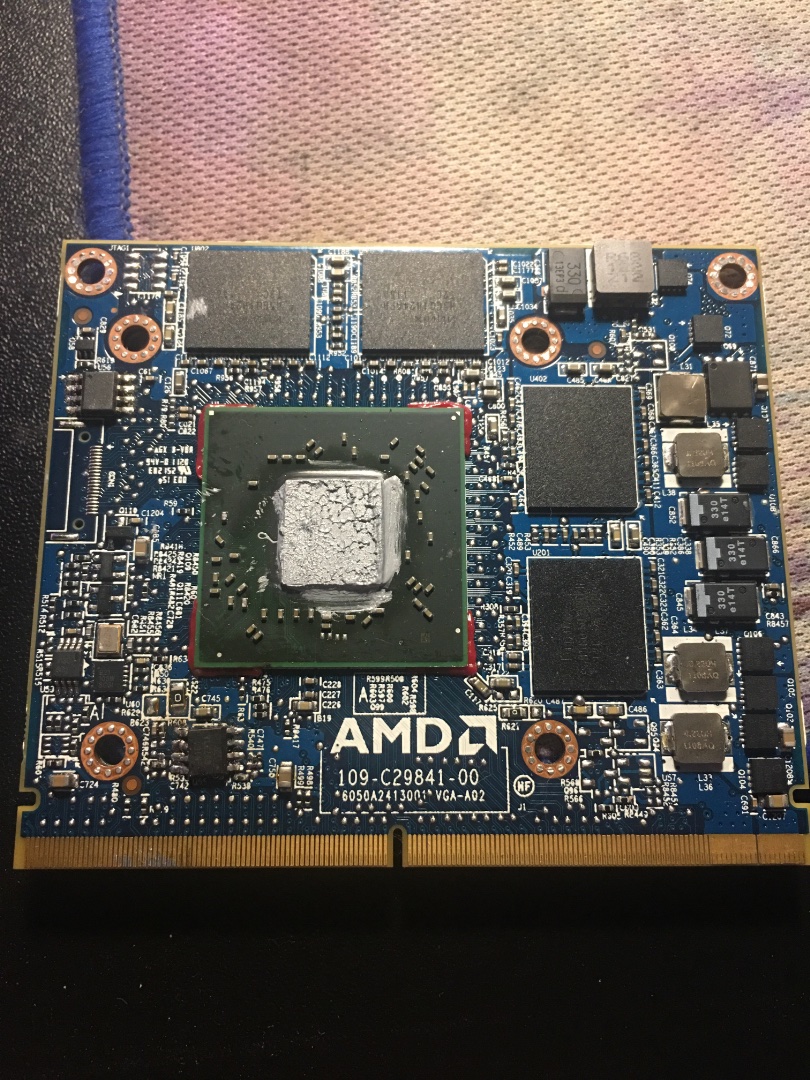

    So gestern kamm mein paket hab den mac direkt zerlegt . Und ausprobiert
    Er zeigt verbunden an aber kann den chip nicht lesen
    Getestet am mb z97m d3h alter hd 2400
    Wenn ich jetzt die spange auf die firepro setze geht die lampe von dem programmer aus und alle schaltflächen werden inaktiv
    Gibt es da nich was zu beachten
    Kann mir eventuell jemand sagen wo bei ner hd 6770m
    Das bios sitzt habe jetzt den einzigsten chip den ich finden konnte versucht zu beschreiben, fehlanzeige geht nicht , dann hab ich gesehen gibts die selbe karte noch mal aber die hat noch einen chip links oben .
    Hab von ner andern karte nen chip genommen bios geflasht , aber nix passiert
    Gibt es Karten ohne bios im Notebook

    Gehen wir mal davon aus es hat genug speicher . Solte es ja funktionieren und ich dürfte ein bild bekommen .
    Oder muss ich ein orginal i mac bios haben . Ich hab leider nur eins mit 512mb ram , meine karte hat aber 1024mb , könnte mann dieses zur not anpassen auf 1024mb ?

    nabend zusammen kann mir jemand sagen ob eine amd firepro 5950 irgend wie unter osx zum laufen zu bekommen ist .
    hab sie günstig für mein defekten imac late 2009 bekommen
    würde es eventuel was bringen die firepro 5950 zur radeon hd 6770m um zu flashen .
    der imac startet bootet komplet durch nur ohne bild
    über ratschläge währe ich dankbar

    ja habe die die gpu gebacken . dann ist mir leider nen sms teil abgerissen hatte vergessen den Schaumstoff zu lösen um die gpu herum den habe ich dann wieder angelötet mit nem kleinen dass Brenner eingebaut läuft bis jetzt tadellos
    und nun wird auf i7 umgebaut und mal sehen was ich für ne gpu besorge wo ich nen mac bios Flaschen kann
