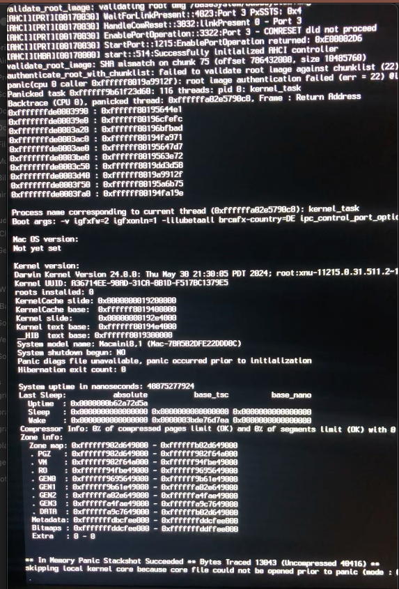

hat schon jemand macOS 15 beta auf auf einen Chipsatz H310 mit iGPU (Coffeelake UHD 630) installiert?
Meine Versuche enden immer in einer Kernelpanik.

Habe macOS 15 Beta nun doch installieren können.Es lag am Usb-Installstick. Der Stick hat eine Macke. Mit anderen Stick ging es ohne Probleme.

Danke für den Tip, aber habe ich schon alles probiert-endet immer in einer Kernelpanik.
