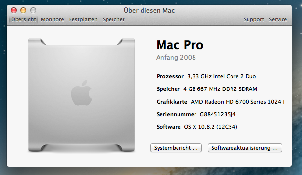

    Da auf meinem Rechner jetzt Mountain Lion ohne Probleme funktionier und die Performance ist enorm, hätte nicht gedacht das alles so gut
    läuft vohrallem mit der Grafikkarte hatte ich nicht gerechnet.Ich habe jetzt nur noch ein Problem mein System braucht 1 min und 49 sec zum
    Starten Snow Leopard startete in 35 sec ( Habe es gestoppt) An der Festplatte kann es also nicht liegen... oder doch ?

    Problem behoben die installation klappt jetzt bin gespannt ob ich die graka richtig zum laufen bekomme.
    Der fehler lag wohl am Rechner selbst ich bestizt einige ^^ von den Workstations insgesamt 5 hatte test
    weiße ne andre ausm Keller geholt 4 GB RAM rein und die ATI boot cd und rein usb stick angeschlossen und
    jetzt leuft die installation bin gespannt ob alles klappt.
